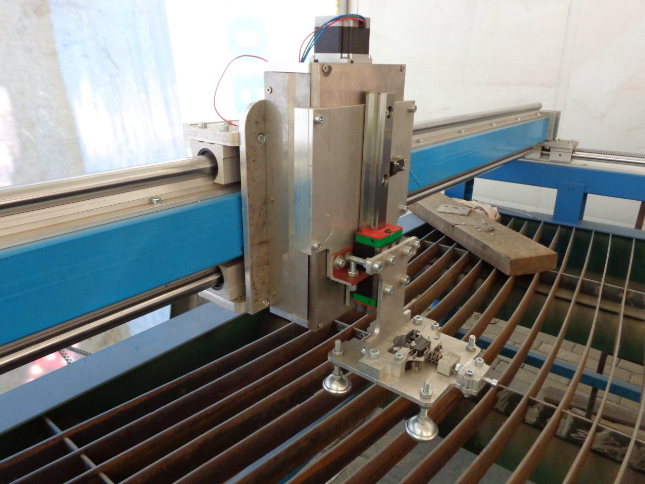

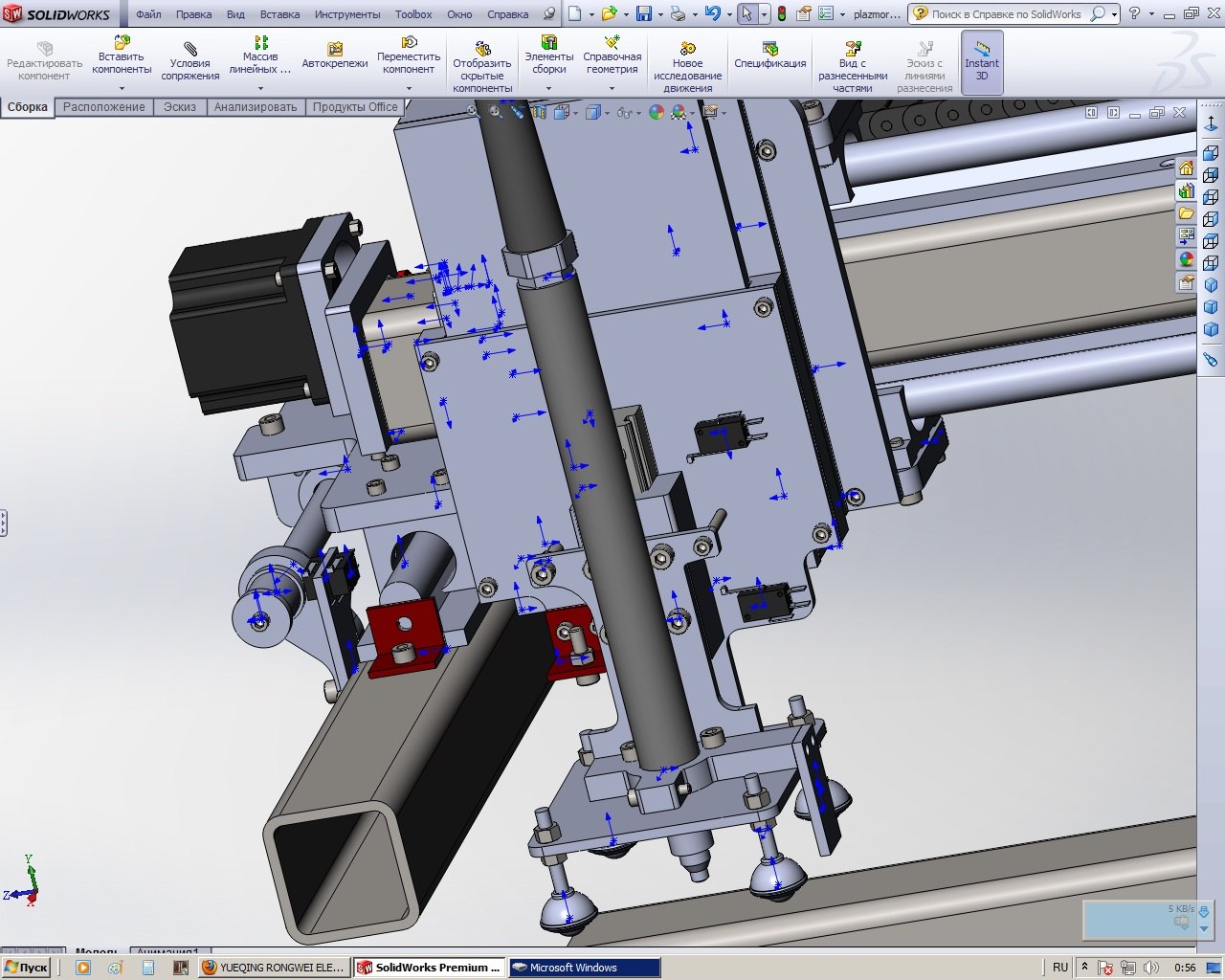

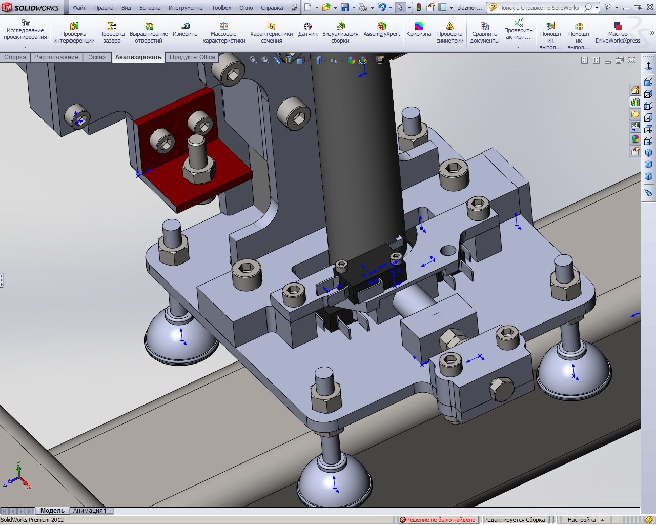

вот несколько фотографий проекта чтобы иметь представление с чем имеем дело

Re: Выбор постпроцессора для плазмореза
ridirt писал(а): а именно алгоритм должен быть таким: подьезжаем к месту прожига, опускаем горелку до того как сработает датчик, обнуляемся по z затем поднимаемся на 6 мм прожигаем, опускаемся на -6мм режем , выключаем плазму ,подимаем
это делает не постпроцессором Шиткам, а мозгами ЧПУ. Например в Маче это делается макросами.
