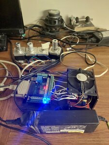

Решил построить пенорезку . С "железной " частью всё понятно ,вариантов как говорится "сто-пицот " ,а вот с программной частью оказалась засада ! Но выходные прошли не даром , ни какие гуглы не помогли ,а вот перебор тем на ютубе по какому то неведомому алгоритму привёл к положительному результату ! Все найденные ссылки на скринсет для мача битые ,не открываются ,а тут ,на тебе, и скринсет ,и пост ,и адекватное, не спешное объяснение . И так , не спеша начинаю воплощать замысел в жизнь ,всех заинтересованных приглашаю к обсуждению . Может кто то знает более короткий путь ? Начиная свой путь в ЧПУ строении я несколько раз брался за MACH3 ,но он как то мне не "зашёл" , а тут видимо придётся смириться и постараться победить .Работать будет через LPT порт ,есть ноут ,есть плата развязки с притороченным 4х осевым шилдом ,кучка NEMA 17 ,ремни ,ролики и желание ! G код ,похоже, будем извлекать из мастеркама.

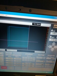

При таких настройках все четыре оси двигаются стрелками .Дело за G кодом ,подкиньте кто ни будь пжлст ,пока я научусь сам генерить !

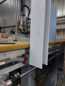

Попробую такую стойку (600 мм), конечно конец удаётся на пару ,тройку миллиметров наклонить,но это сильно надавить приходится , посмотрю как с приводом будет .

гражданинъ писал(а): ↑ подкиньте кто ни будь пжлст ,пока я научусь сам генерить !
G 0X0Y0A0B0
G1 X5Y5A10B10 F200
  X55 A45
  Y55 B45
  X5 A10
  Y5 B10
G0 X0Y0A0B0

20220919_233129.jpg (9540 просмотров) <a class='original' href='./download/file.php?id=204925&mode=view' target=_blank>Загрузить оригинал (3.25 МБ)</a>
Спасибо!
Работает !

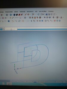

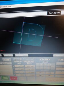

Просто наблюдения и догадки : 1. если при моделировании просто копируем контур то мастеркам генерит 2х осевой Gкод и Мач3 его понимает и рулит обеими стойками синхронно. 2. если моделируем конусную траекторию генерит 4х осевую траекторию XYUV и Мач 3 его тоже понимает и рулит обеими стойками но видимо отрисовывать такое не умеет .

Коническая траектория в мастеркаме Вторая часть 80 % (9457 просмотров) <a class='original' href='./download/file.php?id=204938&mode=view' target=_blank>Загрузить оригинал (5.52 МБ)</a>
Это работа видно код и координаты осей (9457 просмотров) <a class='original' href='./download/file.php?id=204939&mode=view' target=_blank>Загрузить оригинал (5.35 МБ)</a>

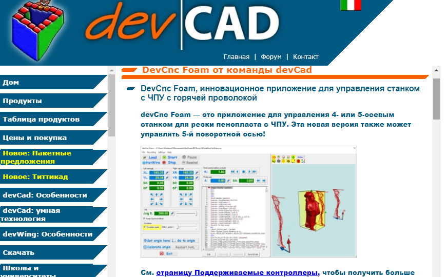

Здравствуйте, имеется в наличии пенорезка, сам собрал и неплохо получается резать по контуру. Сама пенорезка работает на mach3, а G- код составляю в программе Vectric Aspire, и вот вопрос, как составлять управляющий код для поворотного стола? Какой программой можно задавать траекторию движения струны и делать объемные фигуры? По самим фигурам вроде понятно, освоил Fusion 360. И принцип работы по G-коду мне в целом понятен, я могу ручками в код через блокнот прописать повороты стола, но хочется уже осознанно делать что-то сложнее, чем конусы и трапеции. Подскажите пожалуйста - куда копать?

:)) в плане резки пенополистирола в двух плоскостях, возможно, поскольку фишек и нюансов много (траектории, заходы, диаметр струны, температура, скорость подачи - да тут много было копий сломано чтобы получить тот результат который есть). Но в плане освоения движения станка сложнее чем в двух плоскостях - это уже другая экспертная область. Я понимаю как руками править G-код для поворота стола, и сделать фигуры типа пешки или ферзя - это не сложно, но надо научиться вырезать коней, и другие сложные фигуры.

Может это ?
дев фоам.png (8869 просмотров) <a class='original' href='./download/file.php?id=206634&mode=view' target=_blank>Загрузить оригинал (228.29 КБ)</a>
