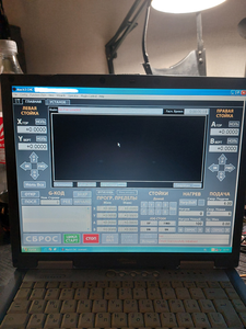

Решил построить пенорезку . С "железной " частью всё понятно ,вариантов как говорится "сто-пицот " ,а вот с программной частью оказалась засада ! Но выходные прошли не даром , ни какие гуглы не помогли ,а вот перебор тем на ютубе по какому то неведомому алгоритму привёл к положительному результату ! Все найденные ссылки на скринсет для мача битые ,не открываются ,а тут ,на тебе, и скринсет ,и пост ,и адекватное, не спешное объяснение . И так , не спеша начинаю воплощать замысел в жизнь ,всех заинтересованных приглашаю к обсуждению . Может кто то знает более короткий путь ? Начиная свой путь в ЧПУ строении я несколько раз брался за MACH3 ,но он как то мне не "зашёл" , а тут видимо придётся смириться и постараться победить .Работать будет через LPT порт ,есть ноут ,есть плата развязки с притороченным 4х осевым шилдом ,кучка NEMA 17 ,ремни ,ролики и желание ! G код ,похоже, будем извлекать из мастеркама.

Скринсет установился , всё по честному ,едем дальше !

При таких настройках все четыре оси двигаются стрелками .Дело за G кодом ,подкиньте кто ни будь пжлст ,пока я научусь сам генерить !

гражданинъ писал(а): ↑ подкиньте кто ни будь пжлст ,пока я научусь сам генерить !
G 0X0Y0A0B0
G1 X5Y5A10B10 F200
  X55 A45
  Y55 B45
  X5 A10
  Y5 B10
G0 X0Y0A0B0
