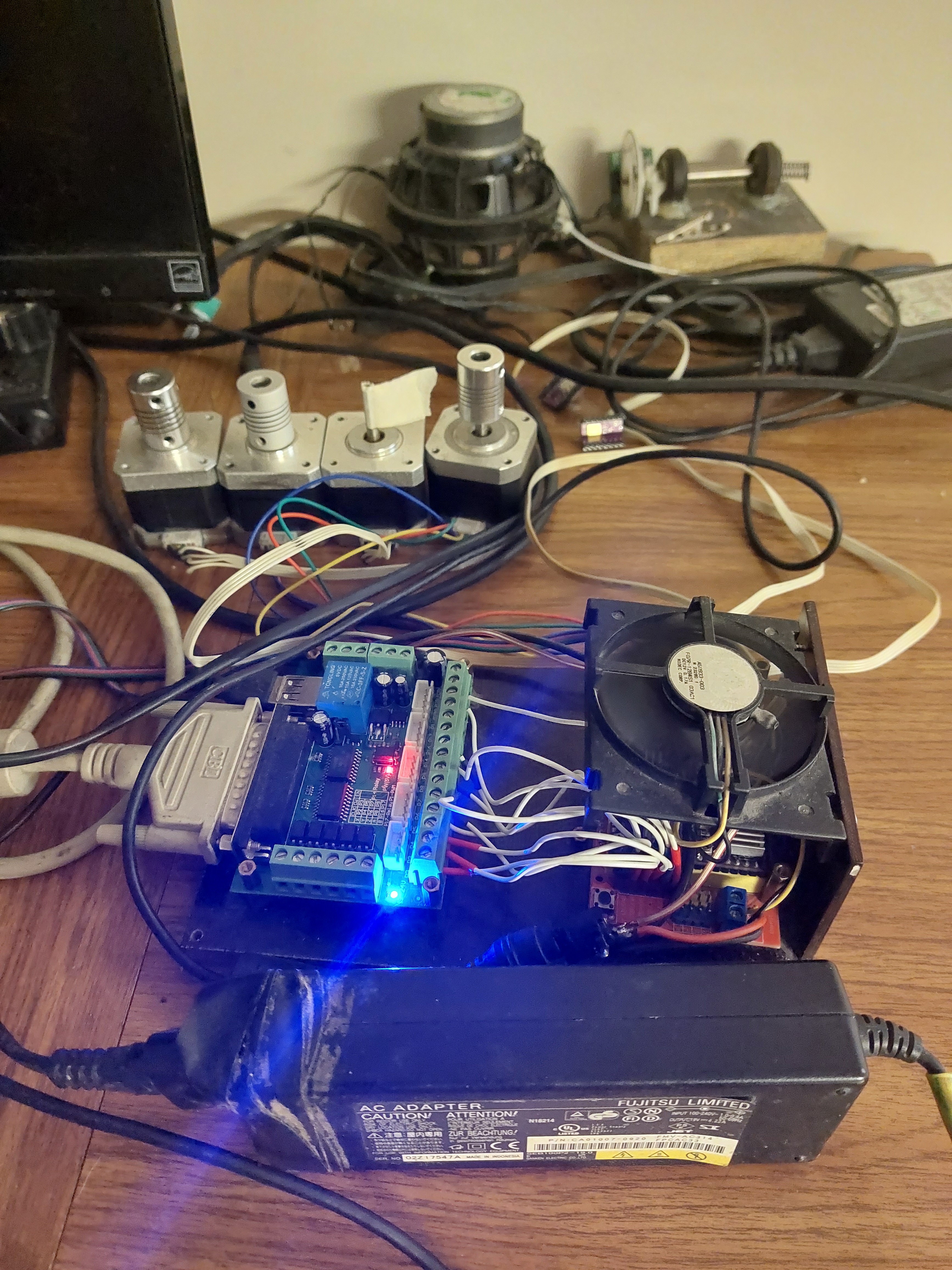

Решил построить пенорезку . С "железной " частью всё понятно ,вариантов как говорится "сто-пицот " ,а вот с программной частью оказалась засада ! Но выходные прошли не даром , ни какие гуглы не помогли ,а вот перебор тем на ютубе по какому то неведомому алгоритму привёл к положительному результату ! Все найденные ссылки на скринсет для мача битые ,не открываются ,а тут ,на тебе, и скринсет ,и пост ,и адекватное, не спешное объяснение . И так , не спеша начинаю воплощать замысел в жизнь ,всех заинтересованных приглашаю к обсуждению . Может кто то знает более короткий путь ? Начиная свой путь в ЧПУ строении я несколько раз брался за MACH3 ,но он как то мне не "зашёл" , а тут видимо придётся смириться и постараться победить .Работать будет через LPT порт ,есть ноут ,есть плата развязки с притороченным 4х осевым шилдом ,кучка NEMA 17 ,ремни ,ролики и желание ! G код ,похоже, будем извлекать из мастеркама.
Да ,мне будет стыдно !

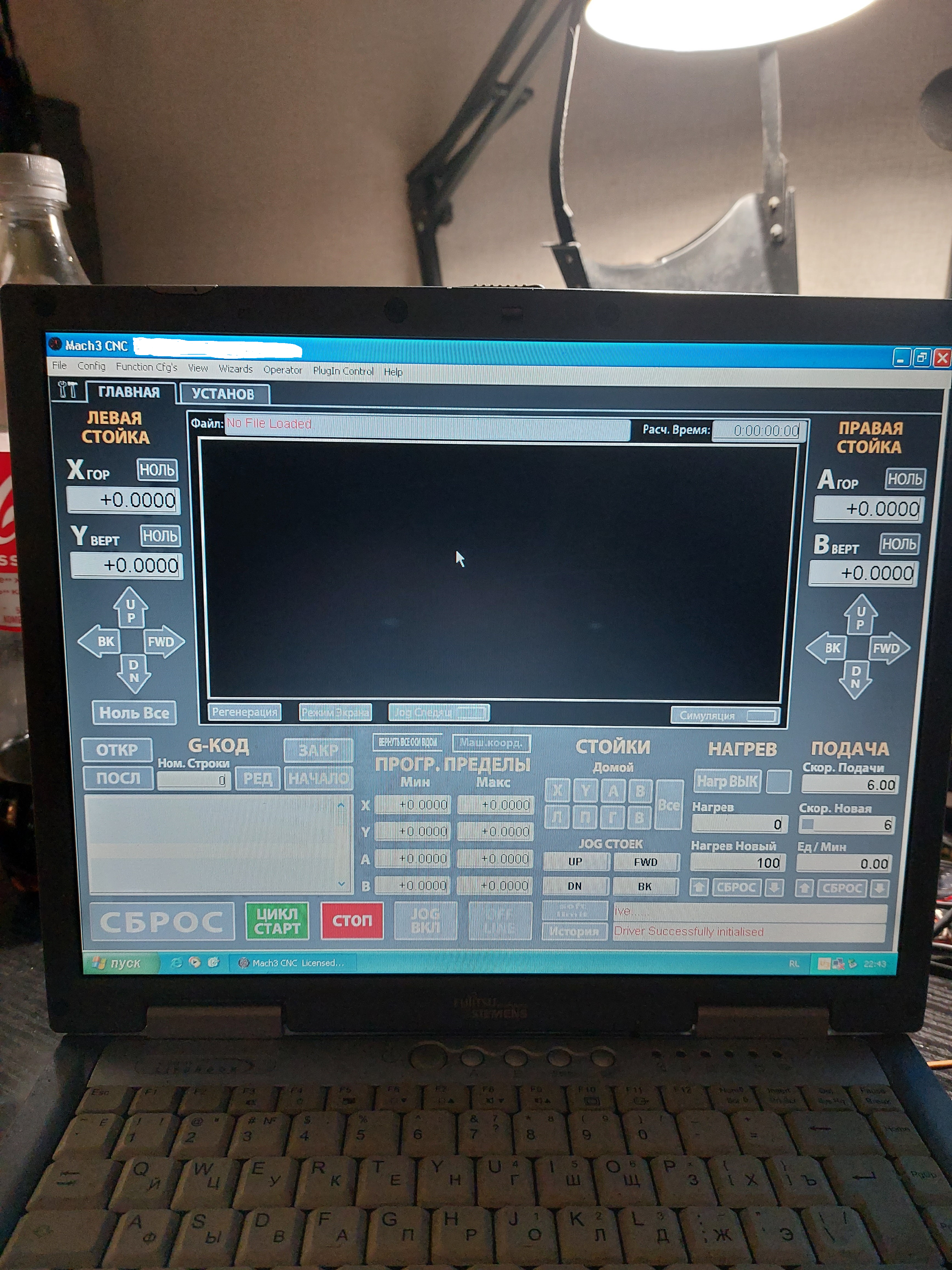

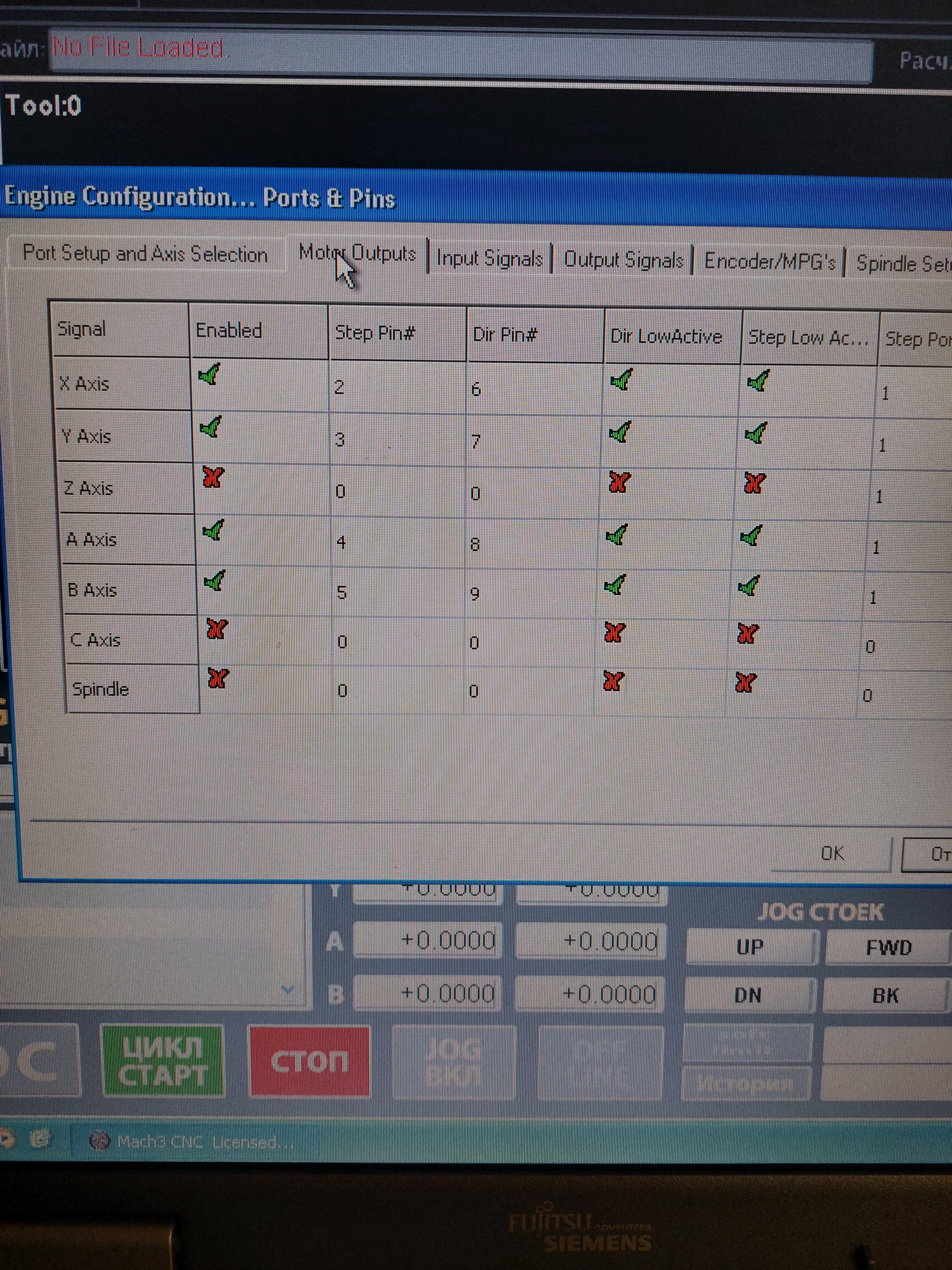

Скринсет установился , всё по честному ,едем дальше !
20220918_214509.png (9804 просмотра) <a class='original' href='./download/file.php?id=204909&mode=view' target=_blank>Загрузить оригинал (20.35 МБ)</a>

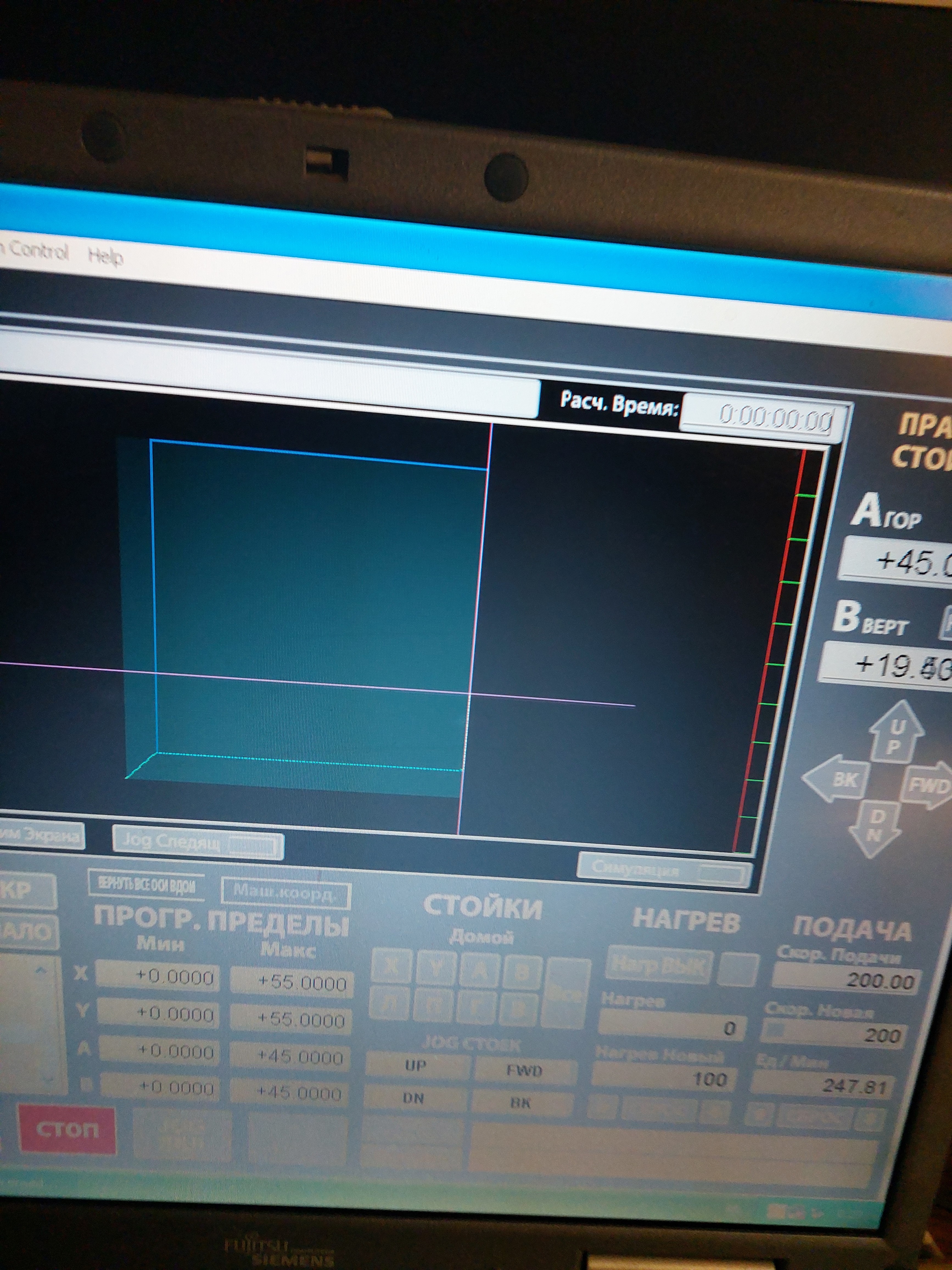

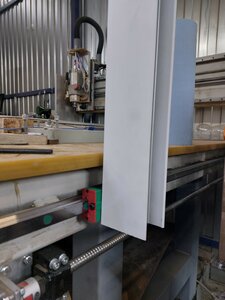

При таких настройках все четыре оси двигаются стрелками .Дело за G кодом ,подкиньте кто ни будь пжлст ,пока я научусь сам генерить !
Попробую такую стойку (600 мм), конечно конец удаётся на пару ,тройку миллиметров наклонить,но это сильно надавить приходится , посмотрю как с приводом будет .

Ну это не совсем четыре оси, хотя осей и четыре.

Kupfershcmidt писал(а): ↑ Ну это не совсем четыре оси, хотя осей и четыре.
Всмысле?

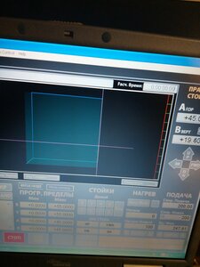

гражданинъ писал(а): ↑ подкиньте кто ни будь пжлст ,пока я научусь сам генерить !
G 0X0Y0A0B0
G1 X5Y5A10B10 F200
  X55 A45
  Y55 B45
  X5 A10
  Y5 B10
G0 X0Y0A0B0

20220919_233129.jpg (9729 просмотров) <a class='original' href='./download/file.php?id=204925&mode=view' target=_blank>Загрузить оригинал (3.25 МБ)</a>
Спасибо!
Работает !

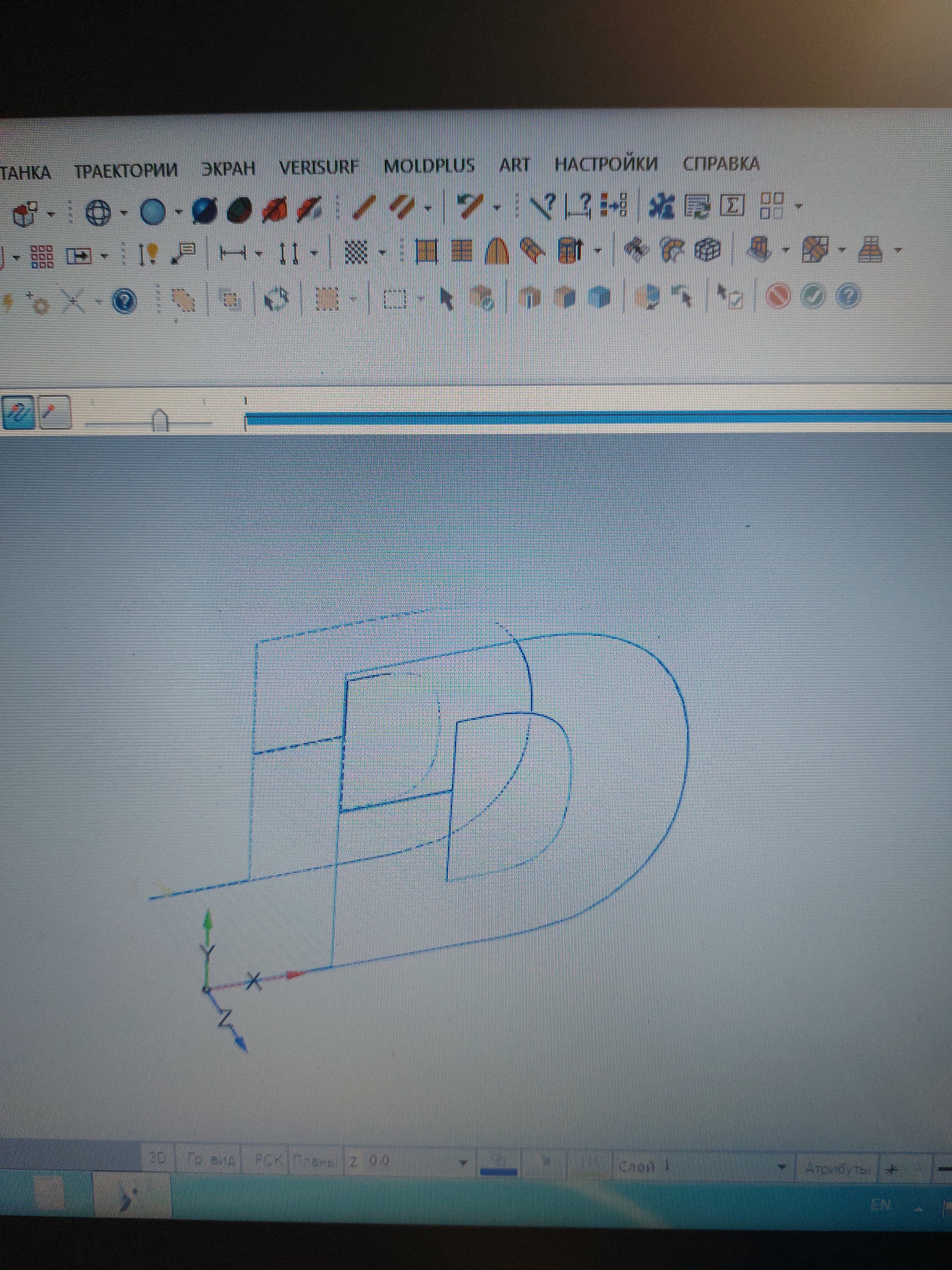

Бодаюсь с мастеркамом .
Охота пуще неволи ! Пол третьего ночи :hehehe:

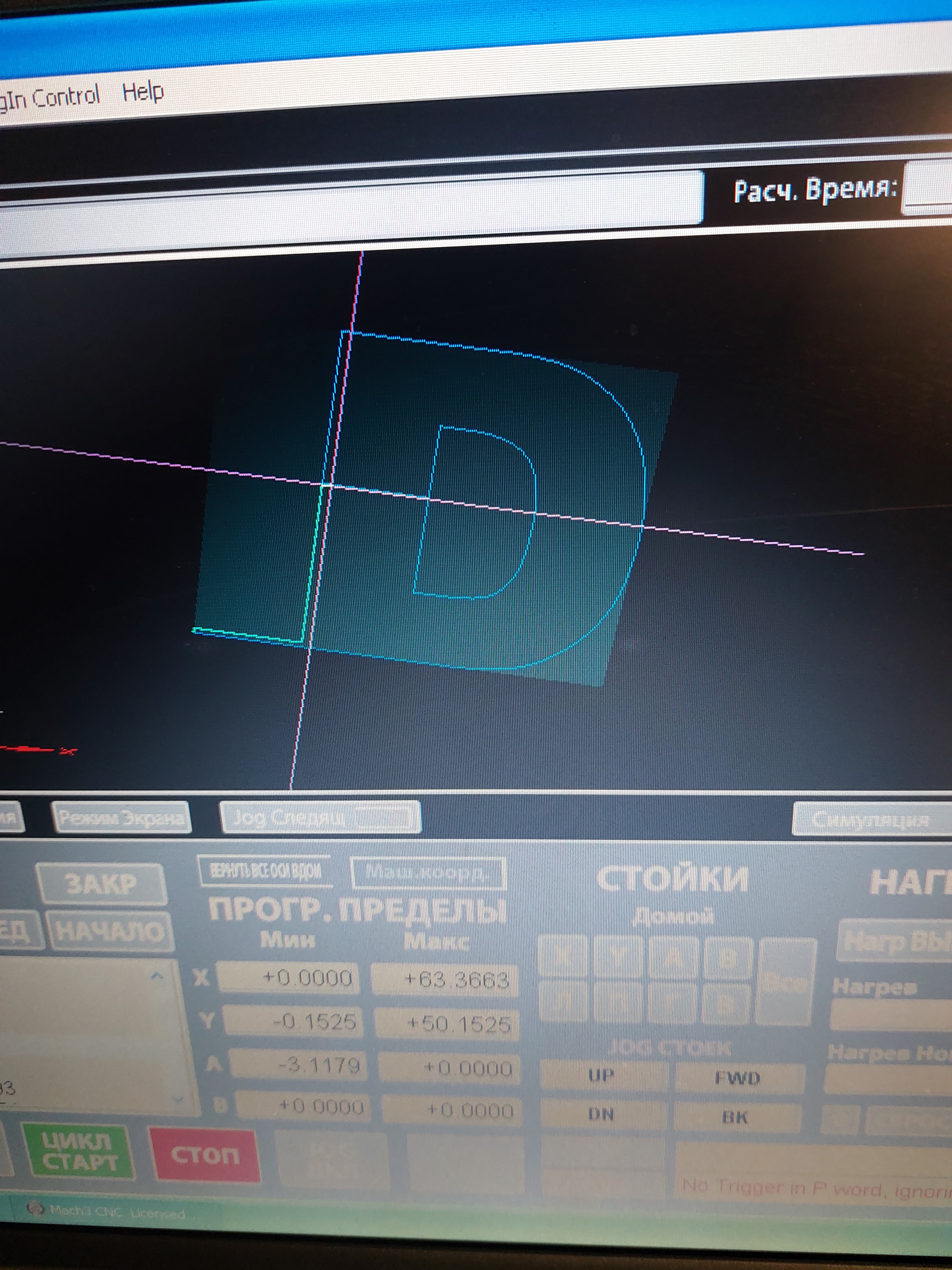

Gкод получил по этому ролику ,если кому будет полезно .Но ещё над этим работать и работать !
https://www.youtube.com/watch?v=rdMVIuEAB88&t=613s

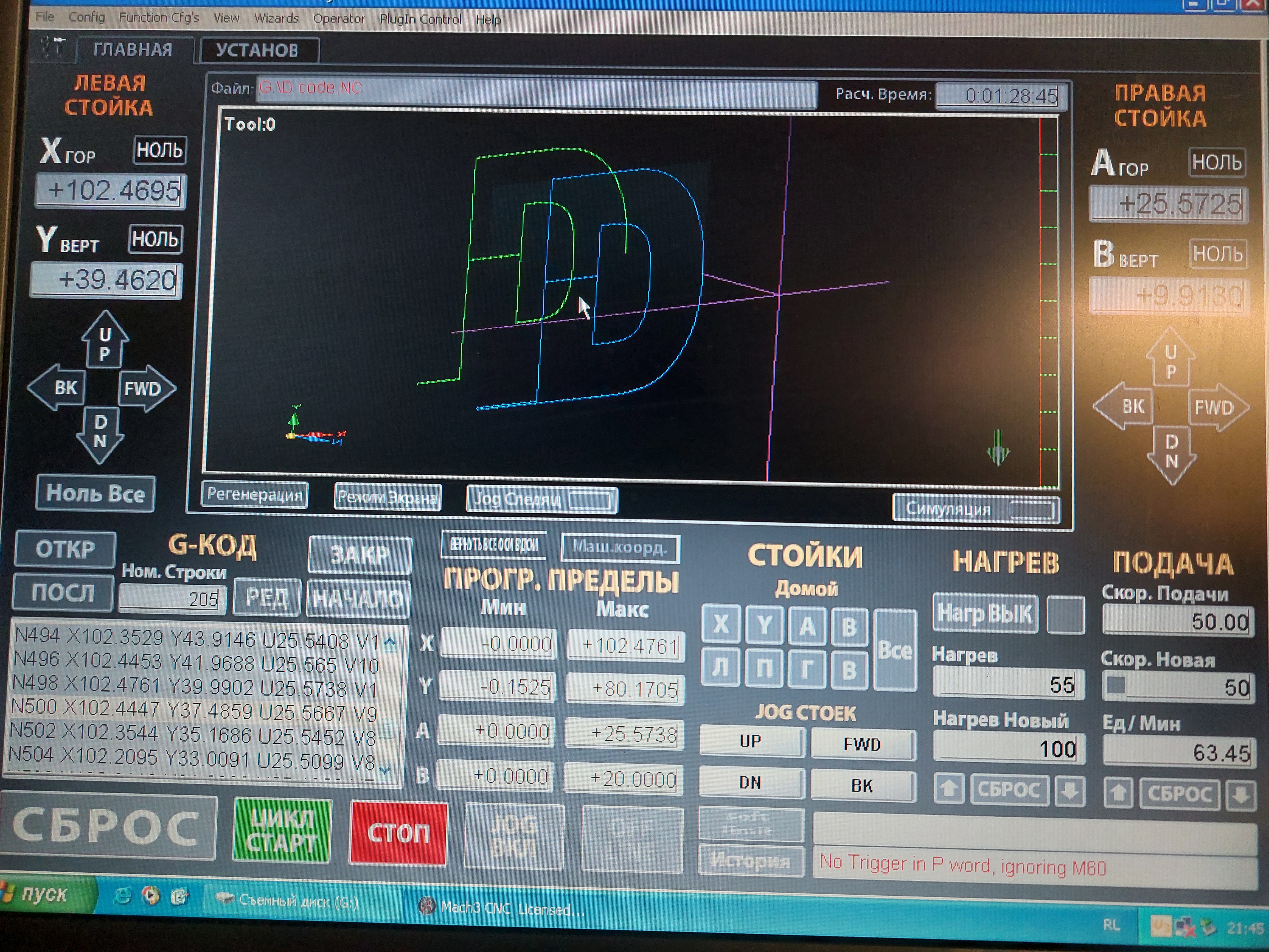

Просто наблюдения и догадки : 1. если при моделировании просто копируем контур то мастеркам генерит 2х осевой Gкод и Мач3 его понимает и рулит обеими стойками синхронно. 2. если моделируем конусную траекторию генерит 4х осевую траекторию XYUV и Мач 3 его тоже понимает и рулит обеими стойками но видимо отрисовывать такое не умеет .
Не подскажете ,как вытащить ярлык на рабочий стол для запуска этого конфига ? Я запускаю через мачлоадер ,не удобно .
И ещё ,стОит ли заморачиваться с концевиками хоума ? Похоже можно обойтись без них ,NEMA 17 точно ни чего не снесут :hehehe:
Коническая траектория в мастеркаме Вторая часть 80 % (9646 просмотров) <a class='original' href='./download/file.php?id=204938&mode=view' target=_blank>Загрузить оригинал (5.52 МБ)</a>
Это работа видно код и координаты осей (9646 просмотров) <a class='original' href='./download/file.php?id=204939&mode=view' target=_blank>Загрузить оригинал (5.35 МБ)</a>

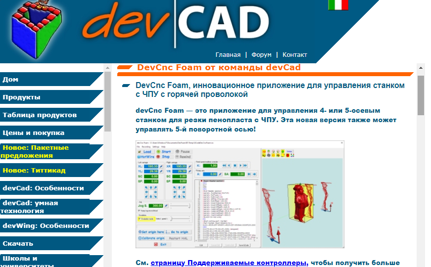

Здравствуйте, имеется в наличии пенорезка, сам собрал и неплохо получается резать по контуру. Сама пенорезка работает на mach3, а G- код составляю в программе Vectric Aspire, и вот вопрос, как составлять управляющий код для поворотного стола? Какой программой можно задавать траекторию движения струны и делать объемные фигуры? По самим фигурам вроде понятно, освоил Fusion 360. И принцип работы по G-коду мне в целом понятен, я могу ручками в код через блокнот прописать повороты стола, но хочется уже осознанно делать что-то сложнее, чем конусы и трапеции. Подскажите пожалуйста - куда копать?

Сообщение гражданинъ »
sokrat722 писал(а): ↑ сложнее чем в двух плоскостях
Может это ?
дев фоам.png (9058 просмотров) <a class='original' href='./download/file.php?id=206634&mode=view' target=_blank>Загрузить оригинал (228.29 КБ)</a>
