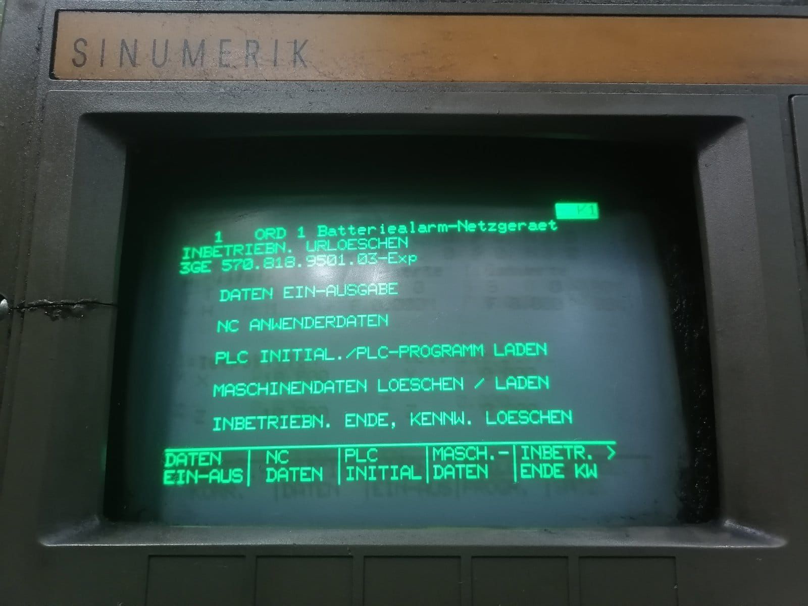

Прошу помочь . В ЧПУ вовремя не заменили батарейку на 3,6 в на задней стенке ЧПУ. Поставили новую батарейку. Требуется ввод в эксплуатацию , но не можем сбросить ошибку № 1." Аварийный сигнал батареи -сетевой прибор" Пробовали сбрасывать как в документации- не получается.

Параметры при севшей батарейке наверное слетели. Есть список параметров? Сначала их обычно надо восстановить.

Спасибо за совет. Все данные у нас есть, попробуем сначала их ввести.
