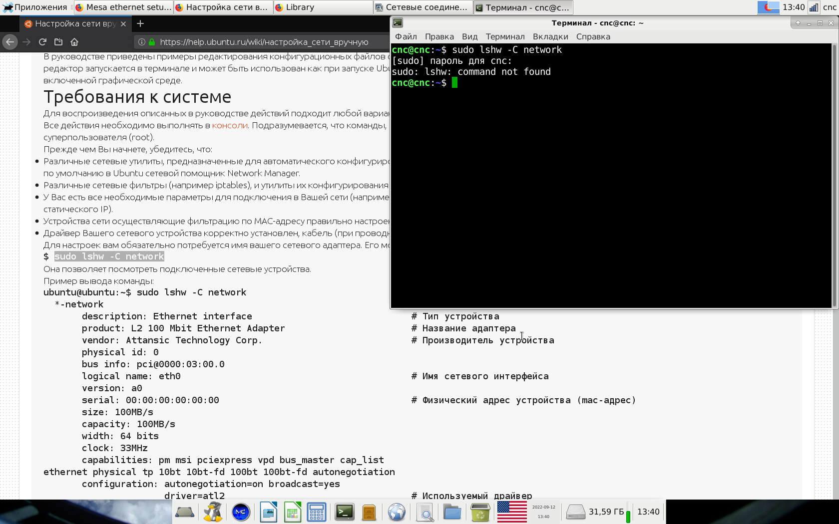

Добрый день Всем!
есть пять станков под LInuxCNC и главный ПК с Windows. На главном АртКам и Солид.
бегать с флешками надоело. на старой работе где три станка под NC-Studio работают в сети от главного ПК.
то что нашел в сети по данному вопросу не подходит поскольку различия существенные.
Кто и как решил эту проблему?
Снимок экрана_2022-09-12_13-40-22.png (4839 просмотров) <a class='original' href='./download/file.php?id=204834&mode=view' target=_blank>Загрузить оригинал (246.87 КБ)</a>

kfmut писал(а): ↑ Samba подымаете на всех компах с linux, создаёте и расшариваете на них папку для уп-шек, с винды будете закидывать уп-шки на нужные машины, всё просто и на стандартных компонентах.
в крайнем случае пусть будет так. только вот КАК настроить туже SAMBA если здесь ядро другое чем описываемое в документации UBUNTU?

ядро у всех линуксов одно, называется linux
вы имеете в виду дистрибутив. так вот ubuntu основана на debian, и на debian же собран linuxcnc. описаная схема прекрасно работает.
маленькое замечаение - чтобы собирать меньше граблей советую подключаться в windows к linux по IP адресам, а не по имени.
прям в windows exporer набирайте \\1.2.3.4\cnc и энтер

LinuxCNC основан на версии ядра 10.04 Ubuntu. у самого на одном ноуте до сих пор стоит с 2010 года. мне нравится.
хотя сейчас работаю на 18.04. между ними уйма мелких и больших различий. на скрине в первом видно что команда из Доки не работает

stounhead писал(а): ↑ LinuxCNC основан на версии ядра
Ядро здесь не причём, всё необходимое давно присутствует в любом современном ядре. Нужно поставить пакеты samba, отредактировать конфиг и перезапустить службу. Доки смотреть, как уже было отмечено, для debian, если брался стандартный дистрибутив lcnc.
Настройки samba(smb.conf) будут простейшие:
[global]
        workgroup = СGROUP
        netbios name = CNC1
        security = user
        map to guest = bad user
#       interfaces = 127.0.0.0/8 192.168.0.0/8
#       local master = yes
#       os level = 100
#       preferred master = yes
[CNC1shara]
        path = /home/shara
        read only = no
        guest ok = yes
        guest only = yes
папка /home/shara должно существовать и иметь права 777
Зачем кабель-то нужен? WiFi-роутер c DHCP и в компы точки доступа, которые дружат с debian. На роутере можно по желанию прописать фиксированные IP-адреса, на машинах всё автоматом будет назначено.
