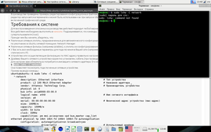

Добрый день Всем!
есть пять станков под LInuxCNC и главный ПК с Windows. На главном АртКам и Солид.
бегать с флешками надоело. на старой работе где три станка под NC-Studio работают в сети от главного ПК.
то что нашел в сети по данному вопросу не подходит поскольку различия существенные.
Кто и как решил эту проблему?
Снимок экрана_2022-09-12_13-40-22.png (4770 просмотров) <a class='original' href='./download/file.php?id=204834&sid=87f367cd8486da7aba4590da8127d6cf&mode=view' target=_blank>Загрузить оригинал (246.87 КБ)</a>

хотя сейчас работаю на 18.04. между ними уйма мелких и больших различий. на скрине в первом видно что команда из Доки не работает
