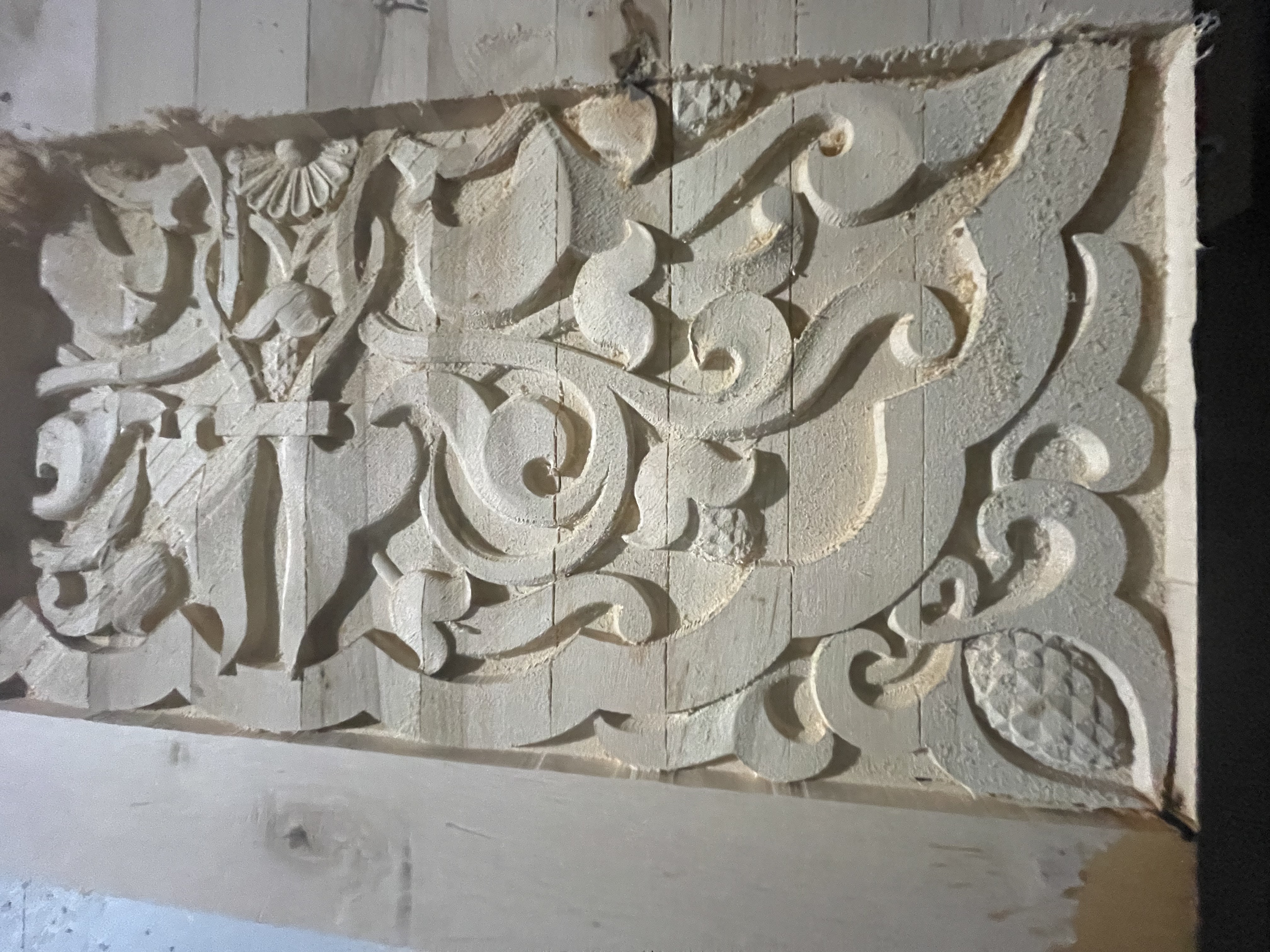

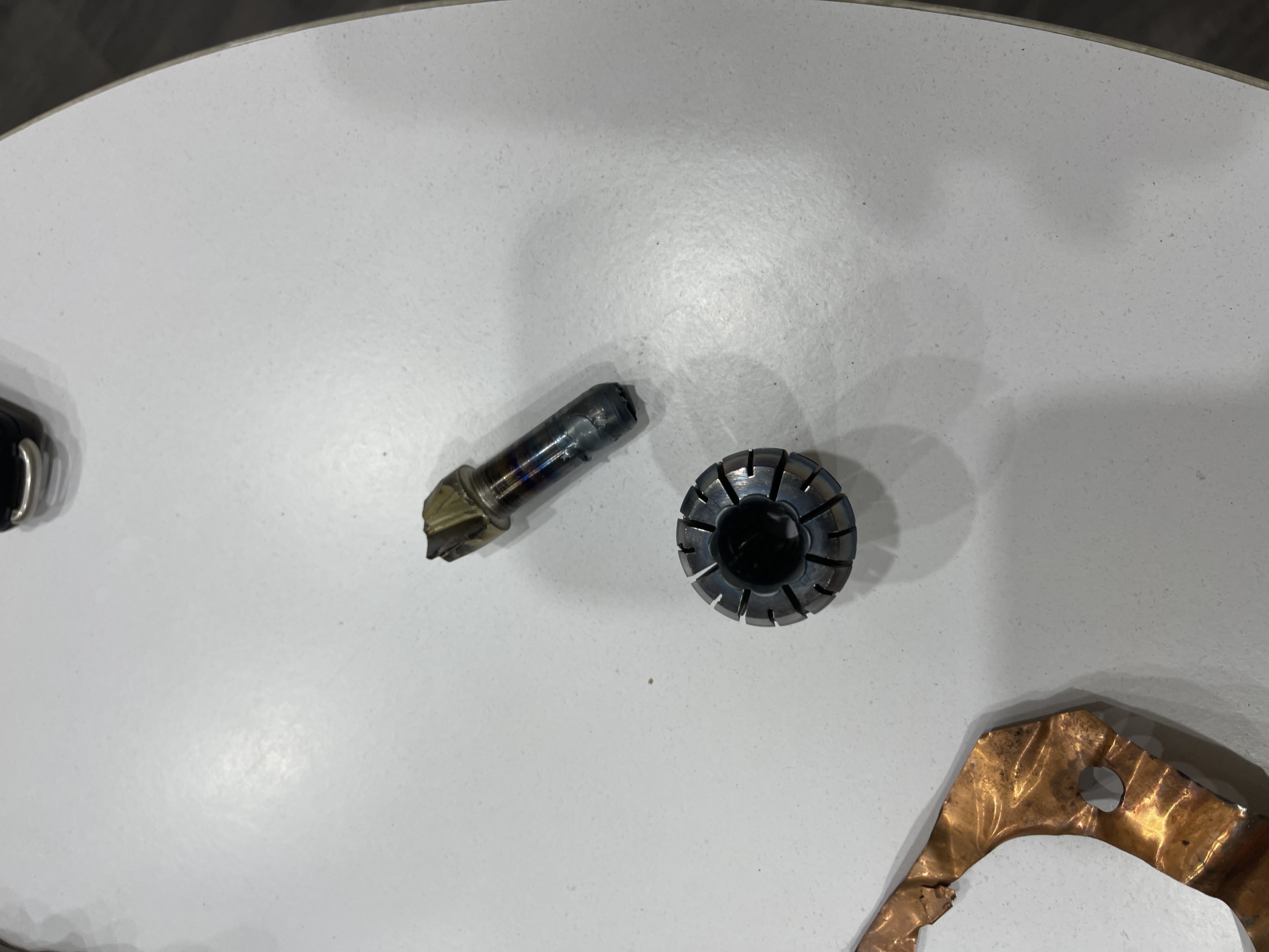

Всех приветствую
Сегодня обрабатывал большую площадь , делал выборку с небольшим шагом большой обьем
При первом проходе по Z при почти окончании появилась лесенка со двигом около 0.5мм на линию , что привело к перегреву фрезы и соединении ее с цангой
В УП ошибки нет , материал лежит ровно , фреза ушла на 10мм

Подскажите что это за прикол был? Первый раз такое , когда к станку прибежал стоял в концевик в бок бился

Сломанный инструмент мы все видели, вы обработку покажите. Со слов не ясно. Вообще, плохо закреплённая фреза так делает

Скорее всего станок потерял позицию, увеличилась подача на зуб так, что аж твердосплавные напайки выкрошились, резание кончилось, там уже провернуло, завертело в цанге, дальше станок докатился до отбойников, а концевики похоже не на отключение питалова приводов заведены, а в управляющий софт...поэтому наверное надо будет винт/гайку/рейку ещё посмотреть.

Dmaster писал(а): ↑11 сен 2022, 08:12 Сломанный инструмент мы все видели, вы обработку покажите. Со слов не ясно. Вообще, плохо закреплённая фреза так делает
Была уже такая ситуация недавно , на тонкой фрезе , из 8 частей одна такая получилась (2930 просмотров) <a class='original' href='./download/file.php?id=204819&mode=view' target=_blank>Загрузить оригинал (3.31 МБ)</a>

Может быть причина в том, что из-за плохого крепления фреза начала проворачиваться в цанговой втулке. Вырезало посадочное отверстие и фреза начала выпадать. Может быть на оси Z вертикальный люфт либо в шпиндельном узле либо на ходовом винту.

Elsok666 писал(а): ↑При первом проходе по Z при почти окончании появилась лесенка со двигом около 0.5мм на линию , что привело к перегреву фрезы и соединении ее с цангой
вообще-то наоборот - фреза начала "грести", из-зачего начала "прокручиваться" в цанге, нагревая её и получили то, что получили. "ступенька" появилась как раз по причине "вытягивания"(выпадения) фрезы из цанги.
Говоря проще - вы слабо затянули гайку на шпинделе.
