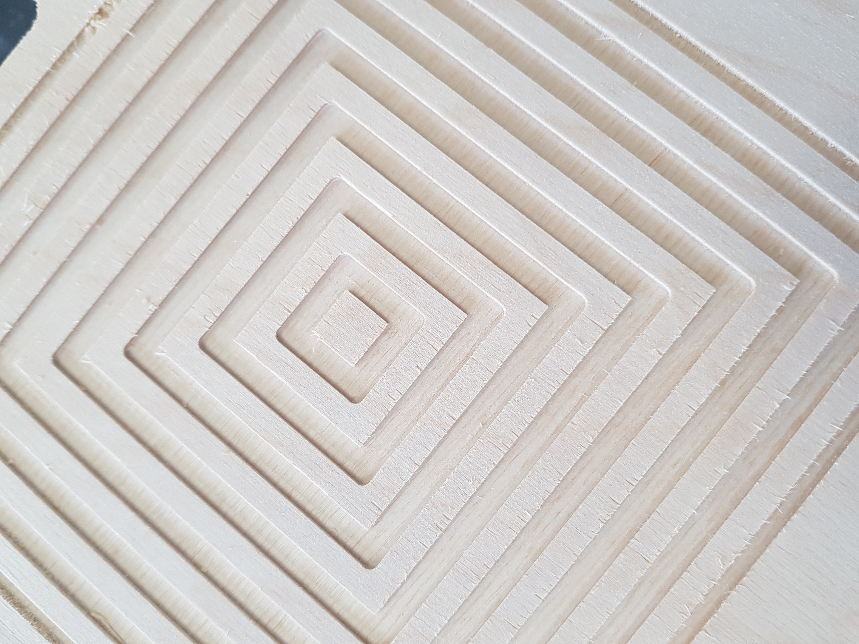

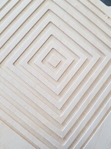

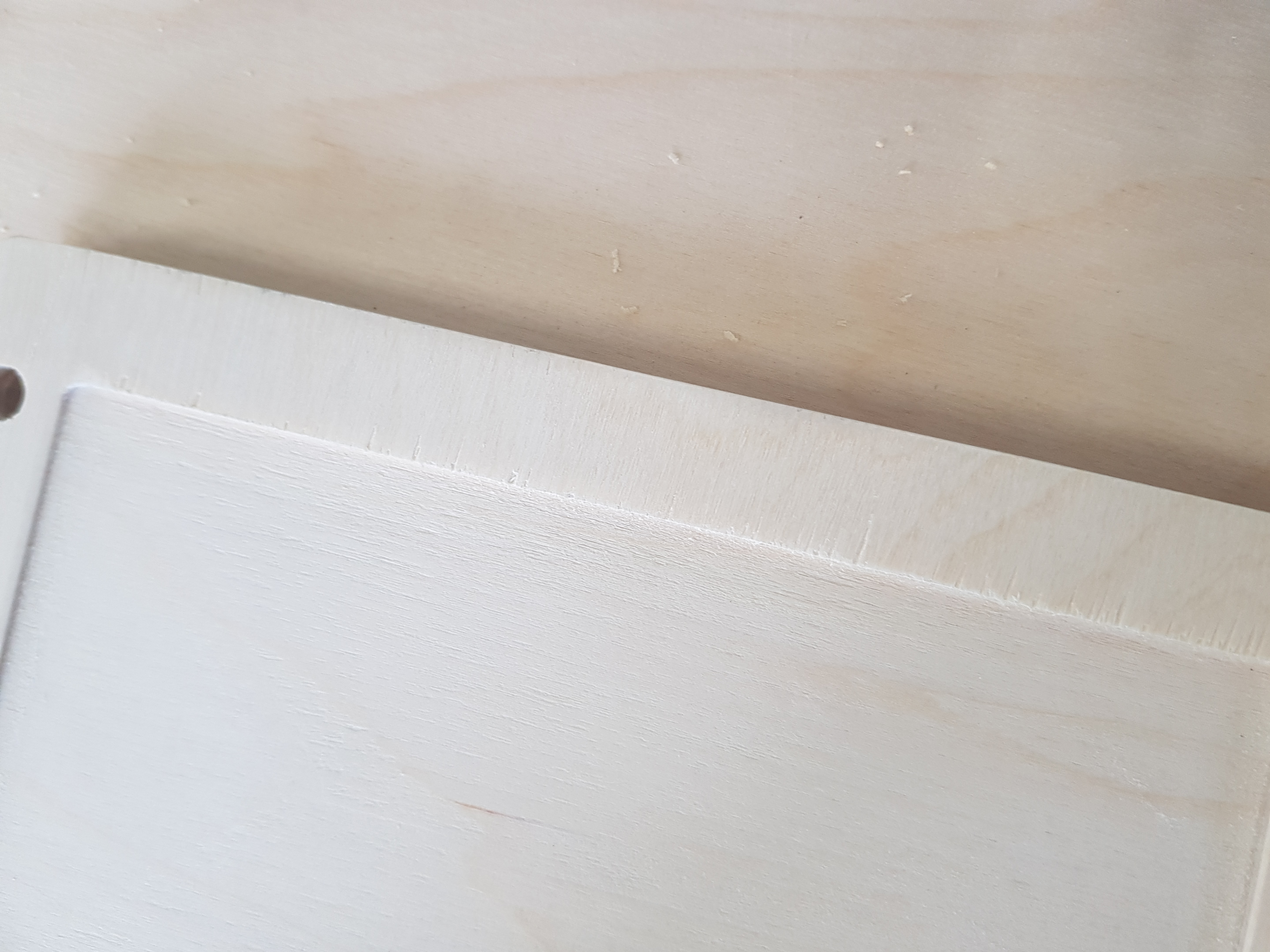

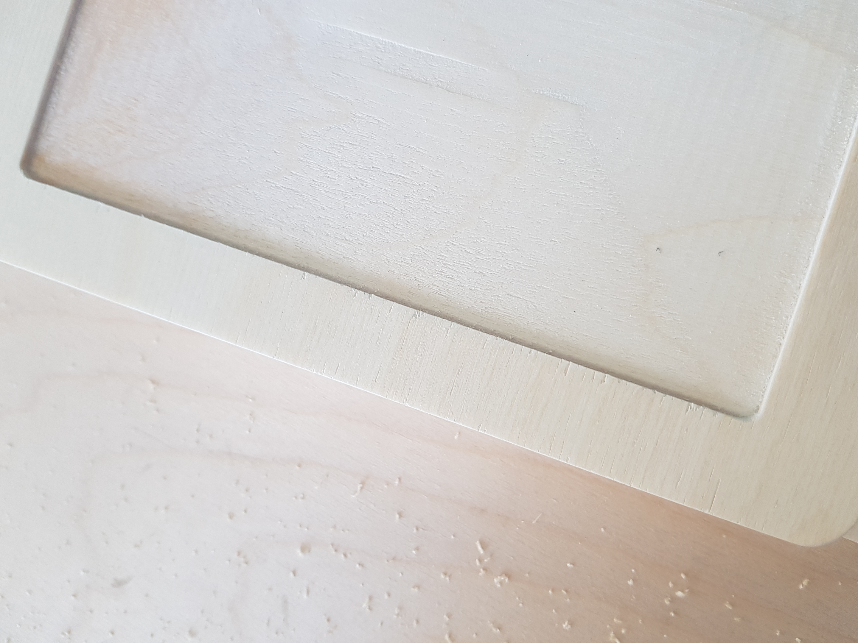

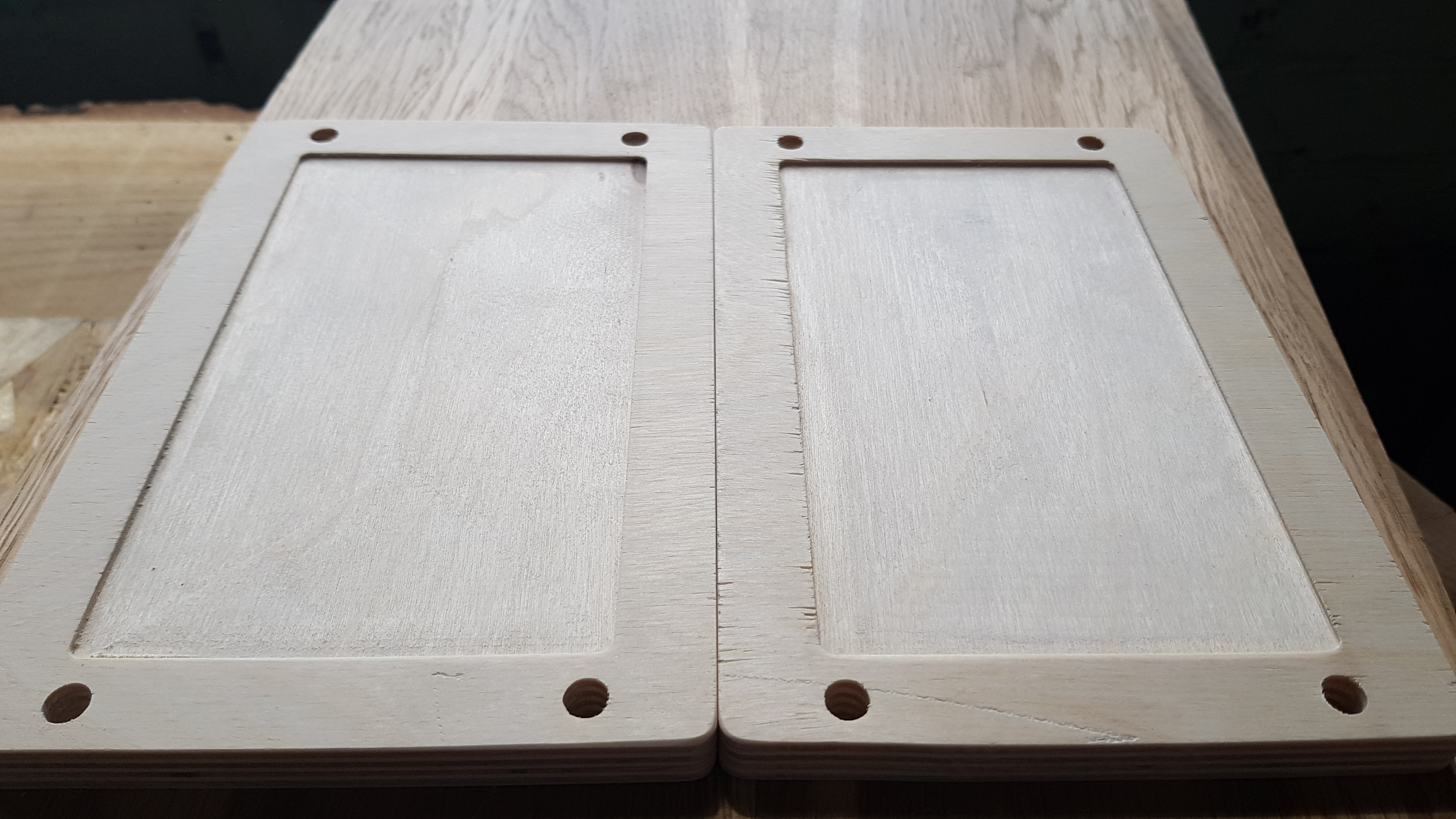

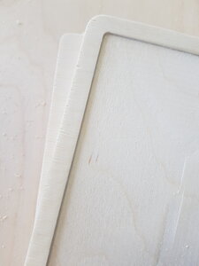

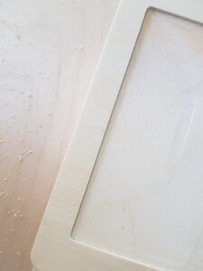

Добрый день. Новичек в вашем деле. Подскажите пожадуцста что делаю не так.. Нужно выборку в фанере сделать 1-2мм. Фреза двух заходная обычная прямая 3.175 2500мм/мин шпиндель 3.5квт на скорости 21000мм/мин.
При фрезеровке фанеры поперек вырывает микро волокна.. Фотл прилагаю

Можно попробовать кукурузой выборку и раскрой делать или гравером микро фаску снимать, перед выборкой. Тут много зависит от фанеры... Качественный рез не на каждой можно получить.

beargrizly писал(а): ↑ поперек вырывает
Фреза сружуой вниз, как написали выше. Можно ей пройти по периметру буквально немного можно, не на всю глубину, потом обрабатывать любой фрезой.
Когда шпонированные фасады делаем - так примерно обрабатываем , иначе аналогичная проблема вылазит.

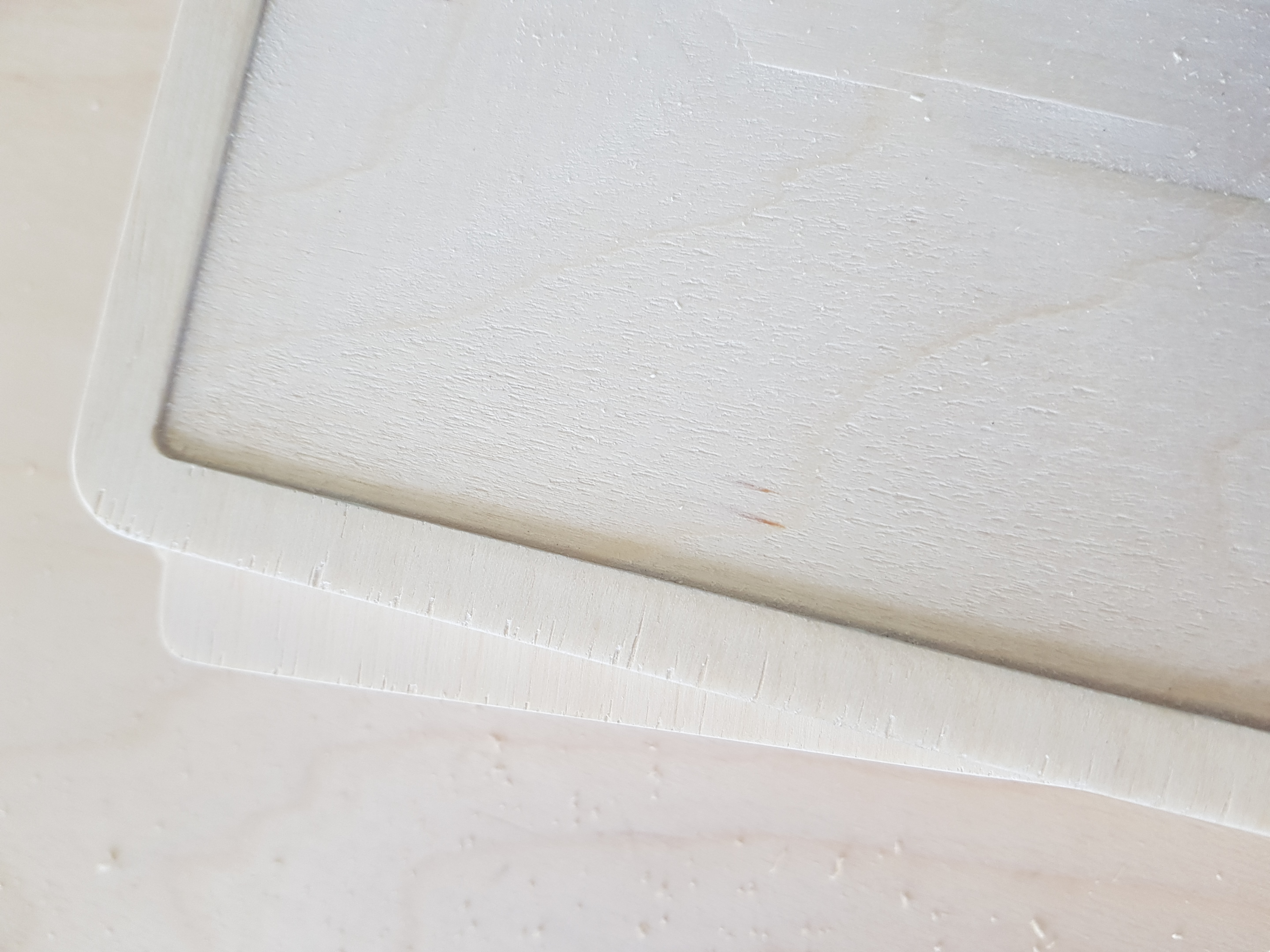

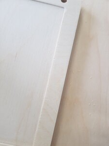

Всем спасибо за советы. Банально помогло перед выборкой шлифануть фанеру 240 наждачкой. А так как в любом случае шкурить то проблем нету.. На фото дан заготовки с одинаковой технологий. Но левую предварительно отшкурил. Может будет кому полезно

beargrizly писал(а): ↑ Всем спасибо за советы. Банально помогло перед выборкой шлифануть фанеру 240 наждачкой. А так как в любом случае шкурить то проблем нету.. На фото дан заготовки с одинаковой технологий. Но левую предварительно отшкурил. Может будет кому полезно
Шлифовка помогает, но не всегда. С фрезами все таки советую поэкспериментировать.
