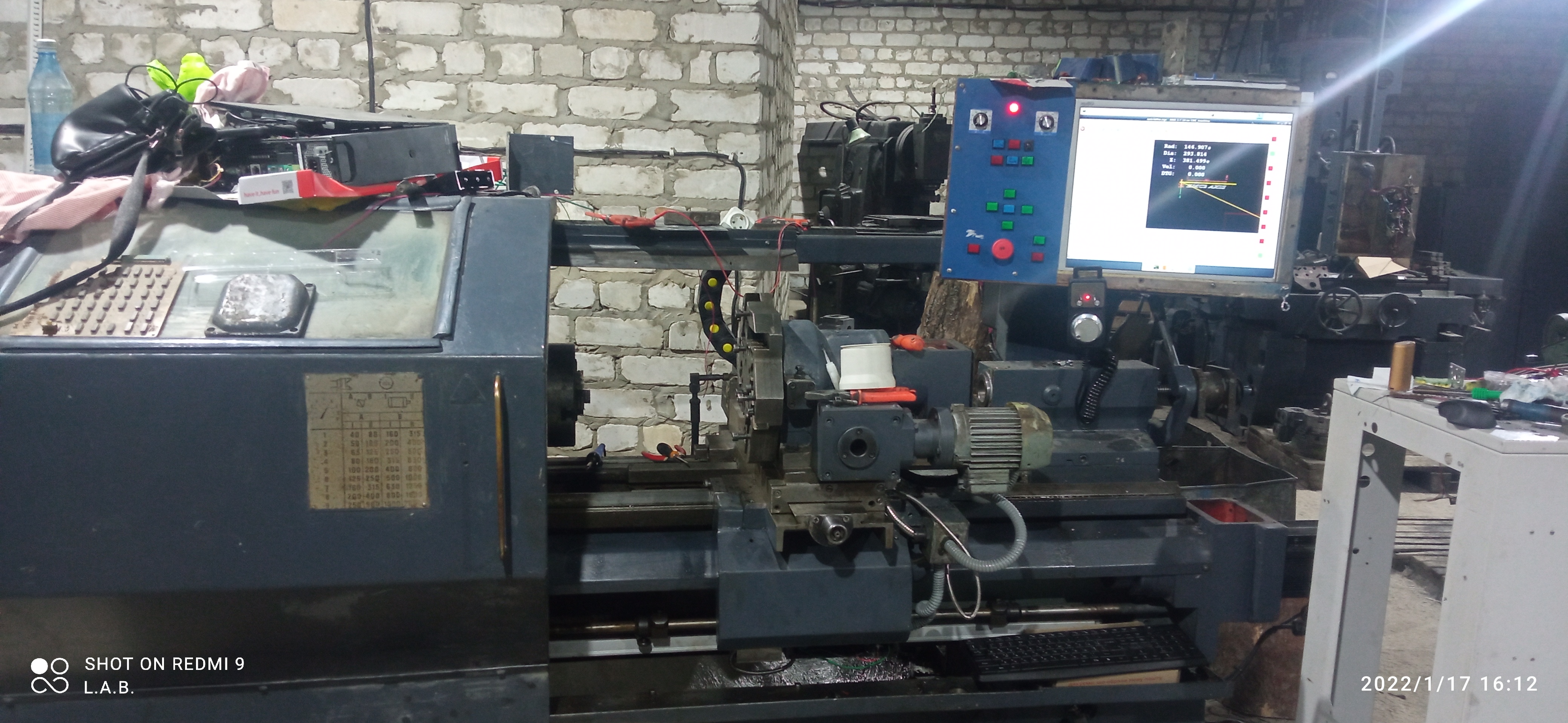

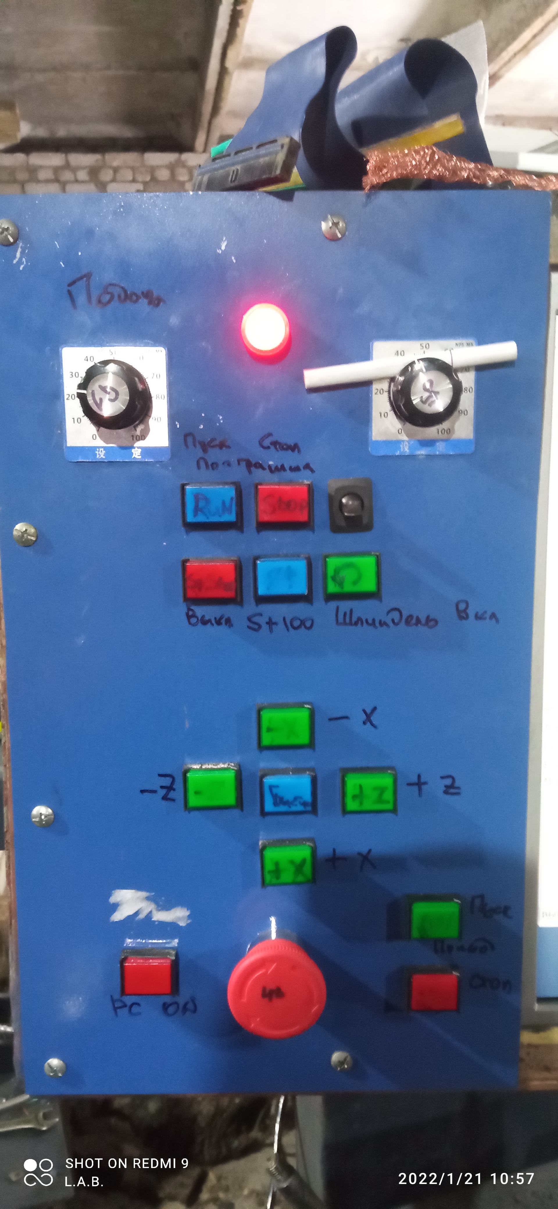

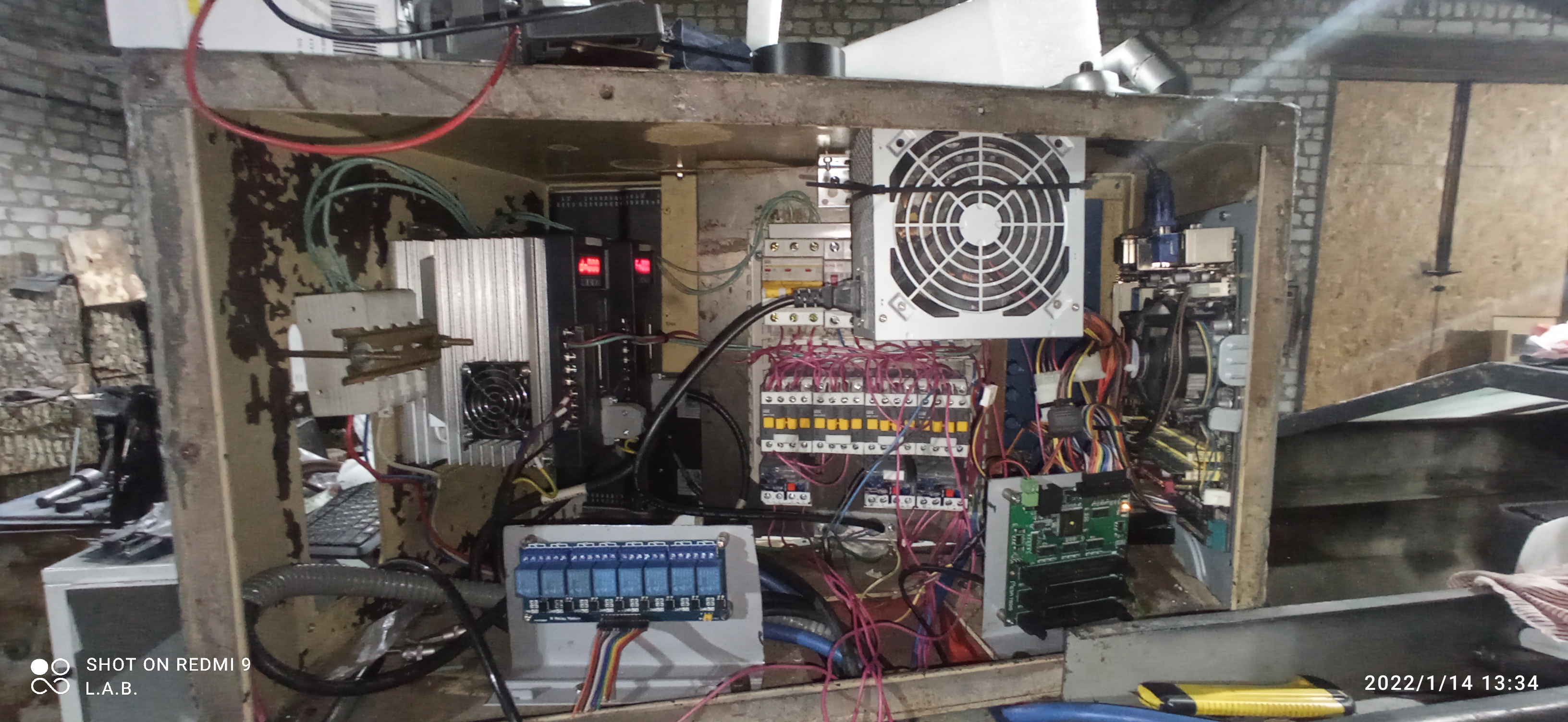

[attachment=2]IMG_20220114_133453.jpg[/attachmeхnt]
16б16, пара китайских серв, контакторы, компьютер, 7i90hd, и кнопки управления влезли в старый пульт, частотник на шпиндель висит отдельно.
