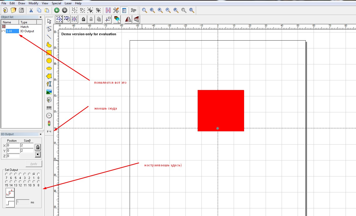

А EzCad с самой дешманской платой можно настроить так, чтобы сделал гравировку одного слоя и на какой нибудь выход выдал сигнал?

aftaev писал(а): ↑ чтобы сделал гравировку одного слоя и на какой нибудь выход выдал сигнал
Можно)
Screenshot_1.jpg (3215 просмотров) <a class='original' href='./download/file.php?id=203870&mode=view' target=_blank>Загрузить оригинал (173.89 КБ)</a>

shatrovmaxim писал(а): ↑ Можно)
Нашел в программе. Спасибо.
