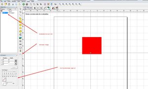

А EzCad с самой дешманской платой можно настроить так, чтобы сделал гравировку одного слоя и на какой нибудь выход выдал сигнал?

Под второй ЕзКад 250$, под третий 1000$ - но она сразу с четырьмя осями идет, если под 3д-сканатор то 1600$. Лучше брать напрямую у производителя, а не с али - так дешевле...
aftaev писал(а): ↑ чтобы сделал гравировку одного слоя и на какой нибудь выход выдал сигнал
Можно)

Нашел в программе. Спасибо.
