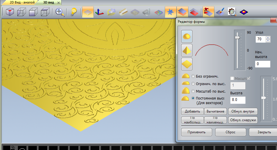

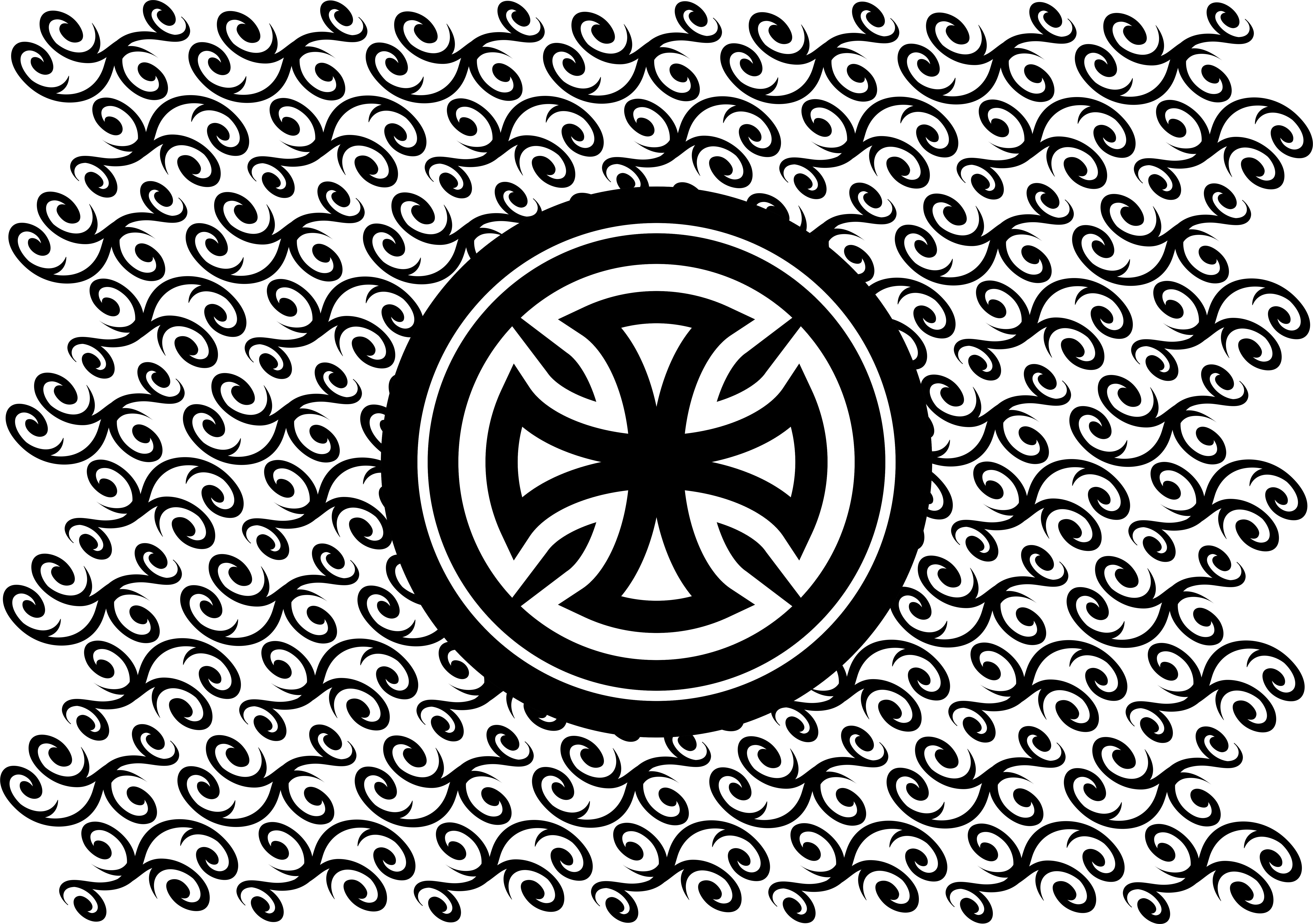

В 2012, поднимал текстуры наподобие такого.
Поднимал по стратегии постоянная для векторов.
аналой.jpg (23534 просмотра) <a class='original' href='./download/file.php?id=205133&mode=view' target=_blank>Загрузить оригинал (2.42 МБ)</a>
2018 года арткам работает с такой же скоростью, даже хуже так как он начинает всё перерисовывать на ходу и это вымораживает...

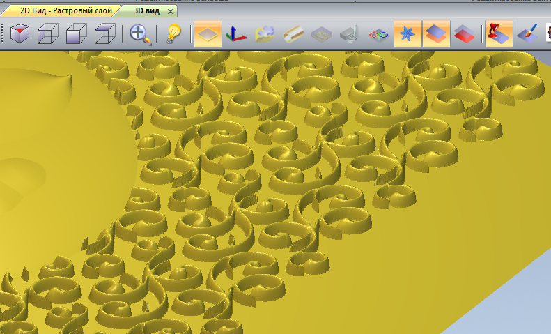

С такими параметрами попробуй)))
Безымянный.jpg (23509 просмотров) <a class='original' href='./download/file.php?id=205137&mode=view' target=_blank>Загрузить оригинал (696.86 КБ)</a>

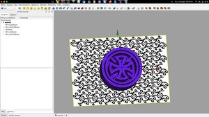

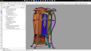

Удивлен. Исходная черно-белая картинка состоит из множественных повторений одного элемента из нескольких завитков + центральный элемент, состоящий из четырех одинаковых секторов. Нарисовать сектор и слепить из его копий объемную деталь - не сложно, управляемо, затем масштабируемо и переносимо. Управлямо полностью - хочешь провести фрезу другого диаметра? изменить ширину-толщину? - элементарно. С множественными элементами примерно также, хоть раскидать их сложнее. Но тоже масштабируемо и пр. Во всяком случае я бы делал так, во FreeCAD. И все внутри одной программы.
Снимок экрана от 2022-10-09 20-59-17.jpg (23489 просмотров) <a class='original' href='./download/file.php?id=205139&mode=view' target=_blank>Загрузить оригинал (252.51 КБ)</a>

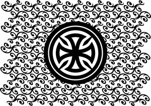

a321 писал(а): ↑09 окт 2022, 20:49 Удивлен. Исходная черно-белая картинка состоит из множественных повторений одного элемента из нескольких завитков + центральный элемент, состоящий из четырех одинаковых секторов. Нарисовать сектор и слепить из его копий объемную деталь - не сложно, управляемо, затем масштабируемо и переносимо. Управлямо полностью - хочешь провести фрезу другого диаметра? изменить ширину-толщину? - элементарно. С множественными элементами примерно также, хоть раскидать их сложнее. Но тоже масштабируемо и пр. Во всяком случае я бы делал так, во FreeCAD. И все внутри одной программы.
Сам исходник делался в программе корел драв
панель.dxf
(1.66 МБ) 283 скачивания
Задача поднять его с параметрами указанными на скриншоте выше.
Так вот дома этот файл обрабатывался 4 часа, на работе 3,5, при этом на процессоре всего 1 ядро грузилось на 5-10%.
Я же ищу программу или какое либо другое решение чтоб файлы с такими параметрами обрабатывались гораздо быстрее.
В данном примере рисунок из сегментов, а иногда заказывают вязь на дверь и в ней намного больше элементов, и в итоге
арткам может по 2 дня кряду пережевывать файл.

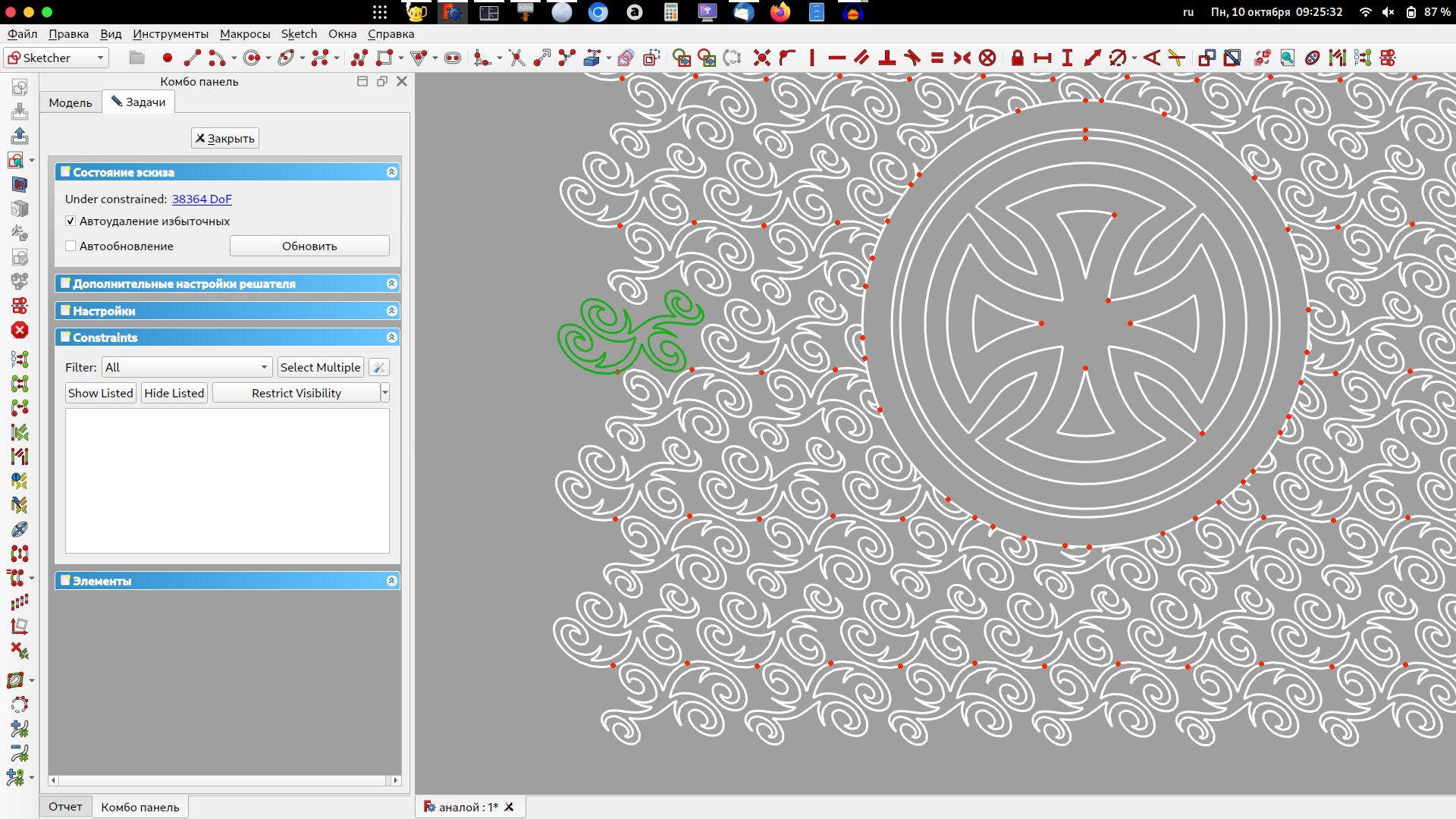

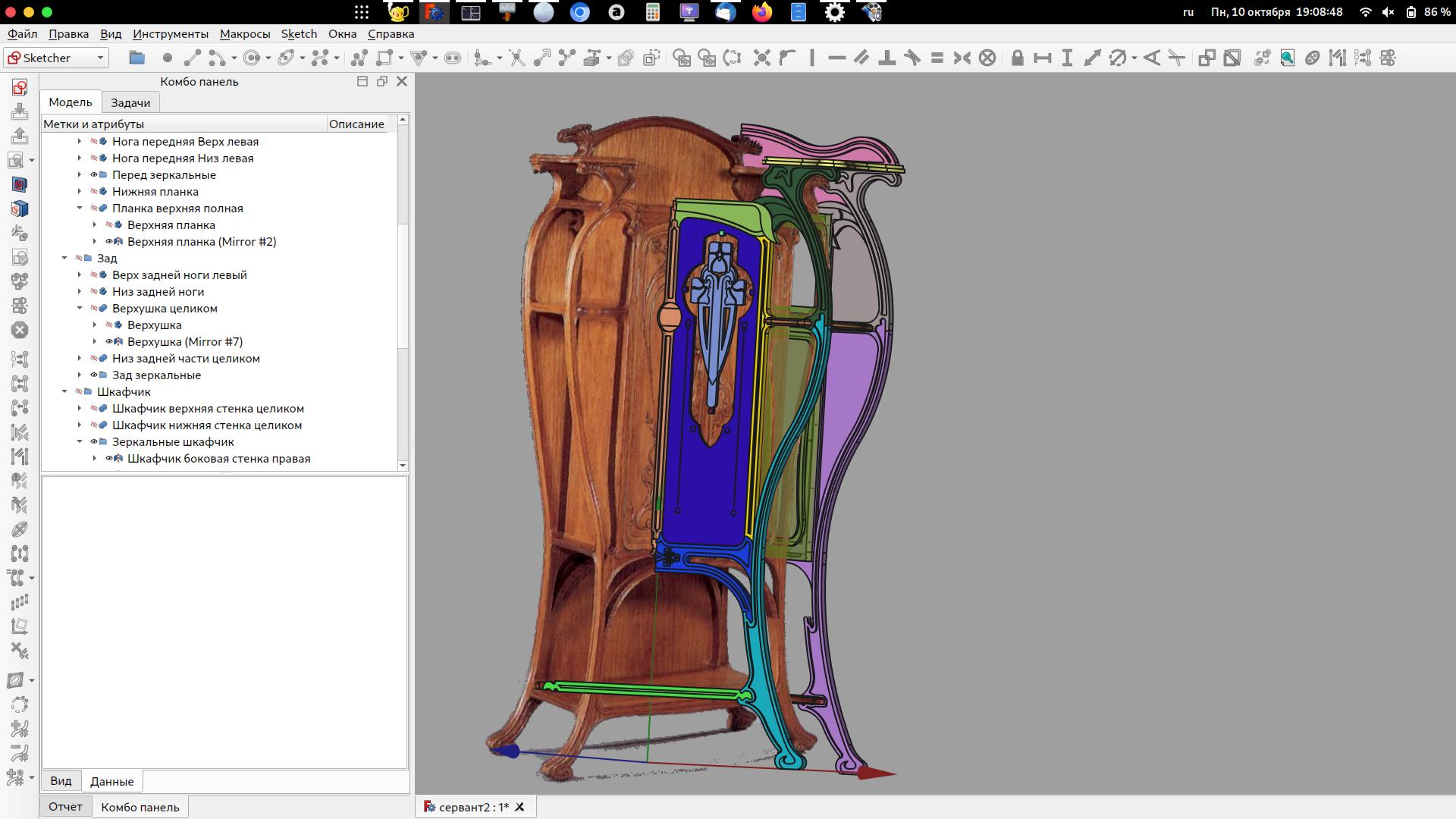

Ничего не просит, импорт почти мгновенный, ни о каких часах и даже минутах и речи не идет (этот конкретный пример я не объемил! - потому как здесь надо разбить совокупный эскиз на эскиз завитушный и его выдавить за секунду, а лучше поверх нарисовать несколько сплайнов и их выдавить, с центральным элементом лучше как было сначала показано нарисовать дугами), другое дело, что давать объем множественной такой пачке замкнуых контуров многократно дороже с вычислительной точки зрени, чем с нуля нарисовать сплайн и его выдавить и разможить уже объемные элементы. Тем более, что dxf импортируеся как набор прямых отрезков. Т.е. нет смысла "сначала делать в кореле". Надо сразу внутри программы. Если есть картинка - то прямо ее класть как подложку, задать ей нужный размер и прямо по ней чертить эскизы - один элемент = одно тело. И уже готовое тело размножать как деталь. Здесь уже можно делать реальные конструкторские привязки, соединения, стыки, переходы между панелями и пр. Я бы делал соединение между панелями непосредственно вдоль ребер фигурных элеменов, чтобы стыки были невидимыми.
Снимок экрана от 2022-10-10 09-25-32.jpg (23448 просмотров) <a class='original' href='./download/file.php?id=205148&mode=view' target=_blank>Загрузить оригинал (310.02 КБ)</a>

Все верно. И все это, включая обрисовку, лучше делать внутри одной программы, которая потом позволит все делать и видеть на одном экране, в т.ч. регулируя прозрачность созданного на фоне прототипа. Впрочем, я нисколько не настаиваю.
И слава тем начальникам, которые сами берут на себя труд разбора авгиевых конюшен всяких пинтерестов и втуливания клиенту.
Снимок экрана от 2022-10-10 19-08-48.jpg (23399 просмотров) <a class='original' href='./download/file.php?id=205150&mode=view' target=_blank>Загрузить оригинал (186.71 КБ)</a>

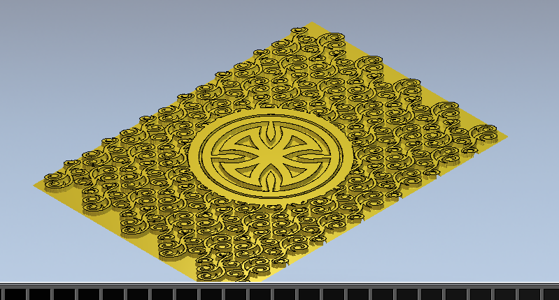

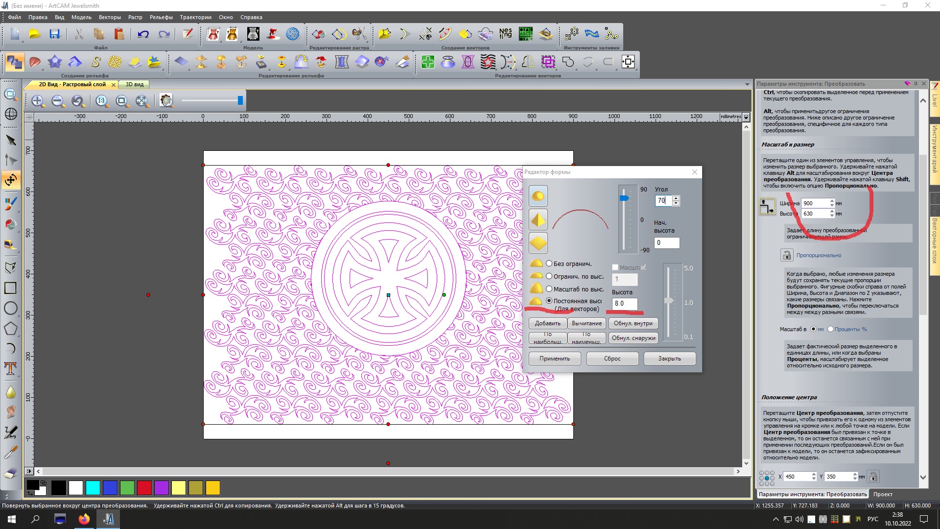

Попробовал из вашего DXFа . Минута 25 сек делалось .
Может дух и воля арткама не достаточно сломлены ? Я по не много начинаю "въезжать"
аналой из архива.png (23385 просмотров) <a class='original' href='./download/file.php?id=205151&mode=view' target=_blank>Загрузить оригинал (343.69 КБ)</a>

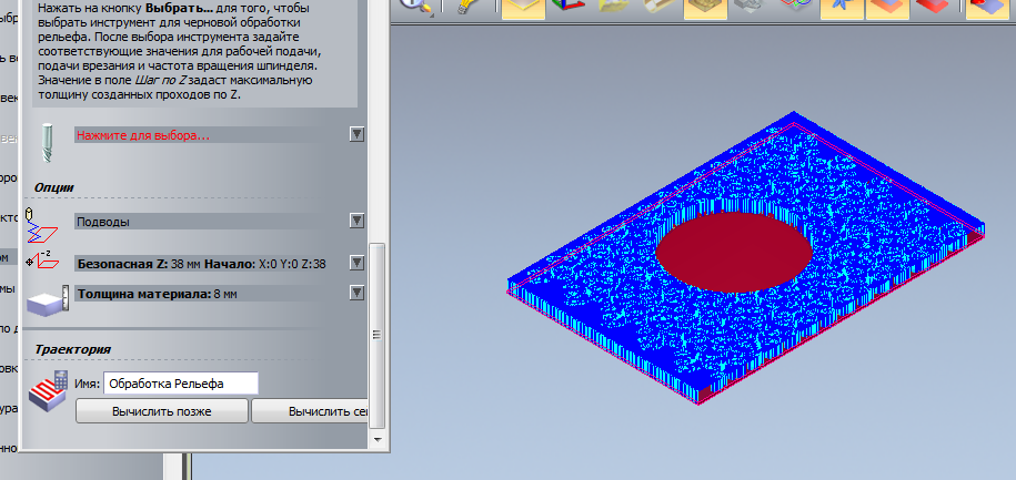

Траекторию растром тоже минуты за 2 сделал . (23371 просмотр) <a class='original' href='./download/file.php?id=205152&mode=view' target=_blank>Загрузить оригинал (122.79 КБ)</a>

Отсутствует крест, и размер изображения судя по поднятой текстуре не тот, вот и обработалось быстро.

600х900 ,подъём 8 мм ,разве не так ? Ещё попробую поискать крест . Я ни чего не доказываю ,самому интересно просто .

Видимо, недоразумение. Я не пользуюсь ни всякими арткамами (пробовал разные версии, отверг по многим причинам), ни корелами. Я пользуюсь FreeCAD (FC), обеспечивающий мне полный цикл разработки от цельнотянутой картинки с пинтереста (в случае такой надобности) до g-кода с полной его симуляцией-визуализацией.
Арткам я отверг по следующим причинам -
1. умирающая программа, имеющая цель самозащиты, а не удобства клиента - сложности при смене версий, ключиков крака и пр. тряхомудии
2. мне не нужно "просто поднять рельеф", мне нужно сделать рельеф на конкретной детали, связанной (обычно) с другими деталями по сопрягаемым поверхностям, соответственно все основано на чертежах, явно заданных размерах и пр., соединения по касательной, по углам, перпендикулярностях, симметриях и пр.
3. категорически не приемлю "облака", относя их к разряду тряхомудии за подвластность воли третьих лиц (булыжник в сторону фьюжена)
