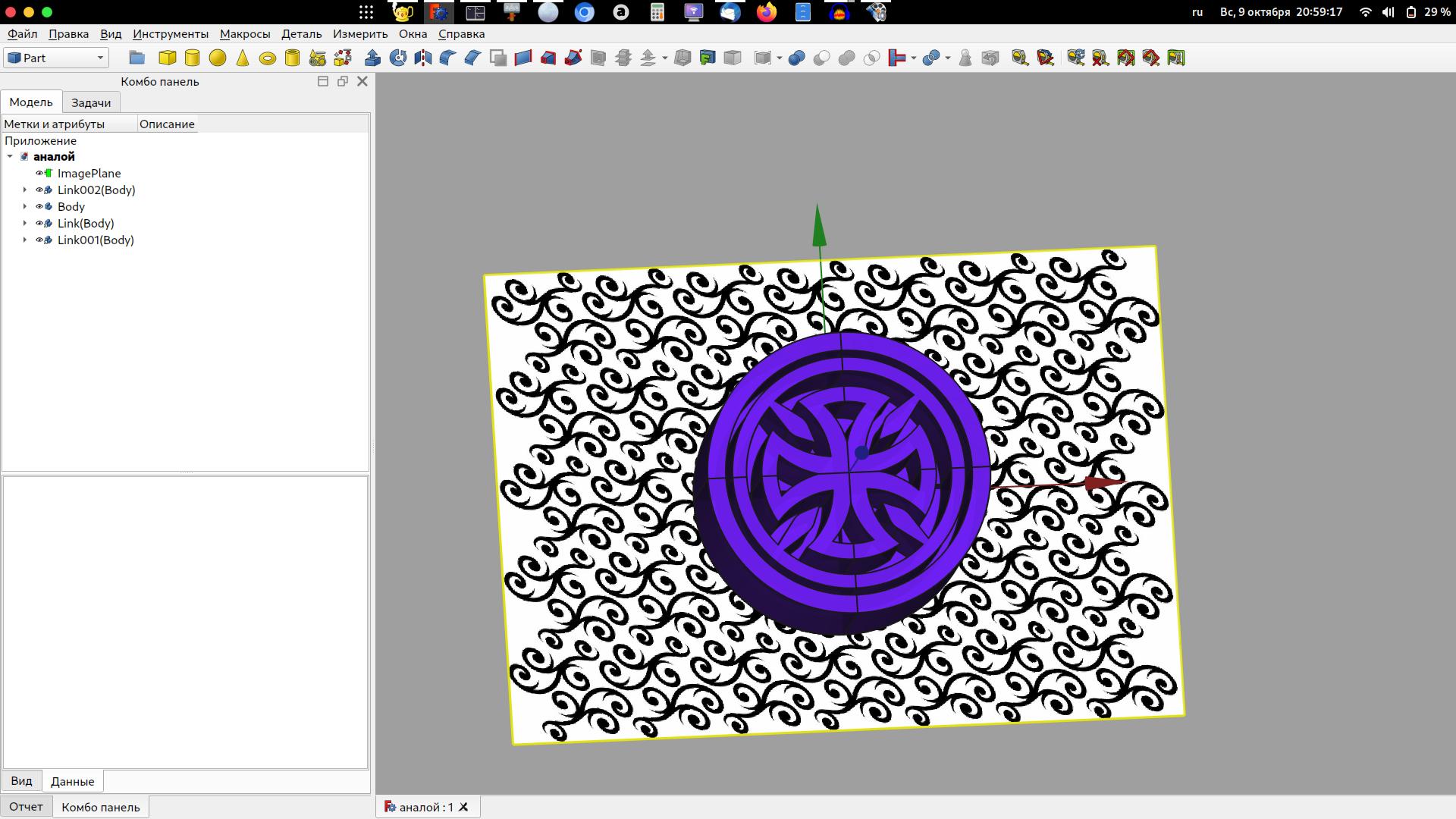

Удивлен. Исходная черно-белая картинка состоит из множественных повторений одного элемента из нескольких завитков + центральный элемент, состоящий из четырех одинаковых секторов. Нарисовать сектор и слепить из его копий объемную деталь - не сложно, управляемо, затем масштабируемо и переносимо. Управлямо полностью - хочешь провести фрезу другого диаметра? изменить ширину-толщину? - элементарно. С множественными элементами примерно также, хоть раскидать их сложнее. Но тоже масштабируемо и пр. Во всяком случае я бы делал так, во FreeCAD. И все внутри одной программы.
Снимок экрана от 2022-10-09 20-59-17.jpg (21622 просмотра) <a class='original' href='./download/file.php?id=205139&sid=372963a9390782eb072c17fefdfd068f&mode=view' target=_blank>Загрузить оригинал (252.51 КБ)</a>
аналой.FCStd.zip
(400.76 КБ) 243 скачивания

a321 писал(а): 09 окт 2022, 20:49 Удивлен. Исходная черно-белая картинка состоит из множественных повторений одного элемента из нескольких завитков + центральный элемент, состоящий из четырех одинаковых секторов. Нарисовать сектор и слепить из его копий объемную деталь - не сложно, управляемо, затем масштабируемо и переносимо. Управлямо полностью - хочешь провести фрезу другого диаметра? изменить ширину-толщину? - элементарно. С множественными элементами примерно также, хоть раскидать их сложнее. Но тоже масштабируемо и пр. Во всяком случае я бы делал так, во FreeCAD. И все внутри одной программы.
Сам исходник делался в программе корел драв
панель.dxf
(1.66 МБ) 248 скачиваний
Задача поднять его с параметрами указанными на скриншоте выше.
Так вот дома этот файл обрабатывался 4 часа, на работе 3,5, при этом на процессоре всего 1 ядро грузилось на 5-10%.
Я же ищу программу или какое либо другое решение чтоб файлы с такими параметрами обрабатывались гораздо быстрее.
В данном примере рисунок из сегментов, а иногда заказывают вязь на дверь и в ней намного больше элементов, и в итоге
арткам может по 2 дня кряду пережевывать файл.

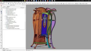

Ничего не просит, импорт почти мгновенный, ни о каких часах и даже минутах и речи не идет (этот конкретный пример я не объемил! - потому как здесь надо разбить совокупный эскиз на эскиз завитушный и его выдавить за секунду, а лучше поверх нарисовать несколько сплайнов и их выдавить, с центральным элементом лучше как было сначала показано нарисовать дугами), другое дело, что давать объем множественной такой пачке замкнуых контуров многократно дороже с вычислительной точки зрени, чем с нуля нарисовать сплайн и его выдавить и разможить уже объемные элементы. Тем более, что dxf импортируеся как набор прямых отрезков. Т.е. нет смысла "сначала делать в кореле". Надо сразу внутри программы. Если есть картинка - то прямо ее класть как подложку, задать ей нужный размер и прямо по ней чертить эскизы - один элемент = одно тело. И уже готовое тело размножать как деталь. Здесь уже можно делать реальные конструкторские привязки, соединения, стыки, переходы между панелями и пр. Я бы делал соединение между панелями непосредственно вдоль ребер фигурных элеменов, чтобы стыки были невидимыми.
Снимок экрана от 2022-10-10 09-25-32.jpg (21581 просмотр) <a class='original' href='./download/file.php?id=205148&sid=372963a9390782eb072c17fefdfd068f&mode=view' target=_blank>Загрузить оригинал (310.02 КБ)</a>

Все верно. И все это, включая обрисовку, лучше делать внутри одной программы, которая потом позволит все делать и видеть на одном экране, в т.ч. регулируя прозрачность созданного на фоне прототипа. Впрочем, я нисколько не настаиваю.
И слава тем начальникам, которые сами берут на себя труд разбора авгиевых конюшен всяких пинтерестов и втуливания клиенту.

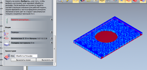

Попробовал из вашего DXFа . Минута 25 сек делалось .
Может дух и воля арткама не достаточно сломлены ? Я по не много начинаю "въезжать"
аналой из архива.png (21518 просмотров) <a class='original' href='./download/file.php?id=205151&sid=372963a9390782eb072c17fefdfd068f&mode=view' target=_blank>Загрузить оригинал (343.69 КБ)</a>
Траекторию растром тоже минуты за 2 сделал . (21504 просмотра) <a class='original' href='./download/file.php?id=205152&sid=372963a9390782eb072c17fefdfd068f&mode=view' target=_blank>Загрузить оригинал (122.79 КБ)</a>

Отсутствует крест, и размер изображения судя по поднятой текстуре не тот, вот и обработалось быстро.
