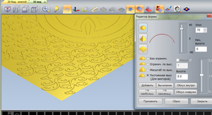

Напишу тут же.
Есть программы которые быстрее чем арткам поднимают рельеф из векторов?
Уже реально бесит, у процессора всего 1 ядро грузит на 5-10% и полчаса поднимает рельеф...
Или мож какие нибудь плагины, патчи для арткаме есть которые решают эту проблему.
Делал заказ для церкви так почти 2 недели ушло тупо просто на подъём рельефа 20 деталей...
Дома амд 8350 проц, на работе i5, разницы почти не ощущаю...

Radlif в какой версии работаешь, в 2018 - 64 (она только для систем 64) вроде не замечал такого, и покажи хоть, что ты там такого делал, просто интересно

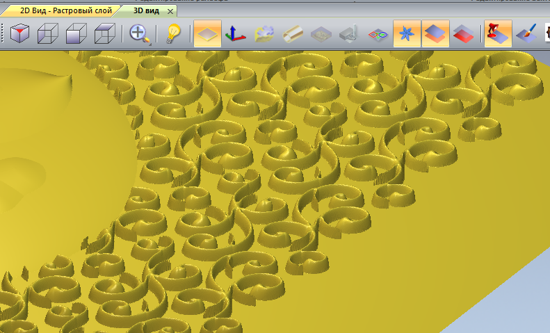

radlif
Сообщения: 354
Зарегистрирован: 24 сен 2019, 20:14
Репутация: 7
Re: Есть ли альтернативы ArtKam?
Сообщение radlif »
В 2012, поднимал текстуры наподобие такого.
Поднимал по стратегии постоянная для векторов.
аналой.jpg (24025 просмотров) <a class='original' href='./download/file.php?id=205133&mode=view' target=_blank>Загрузить оригинал (2.42 МБ)</a>
2018 года арткам работает с такой же скоростью, даже хуже так как он начинает всё перерисовывать на ходу и это вымораживает...

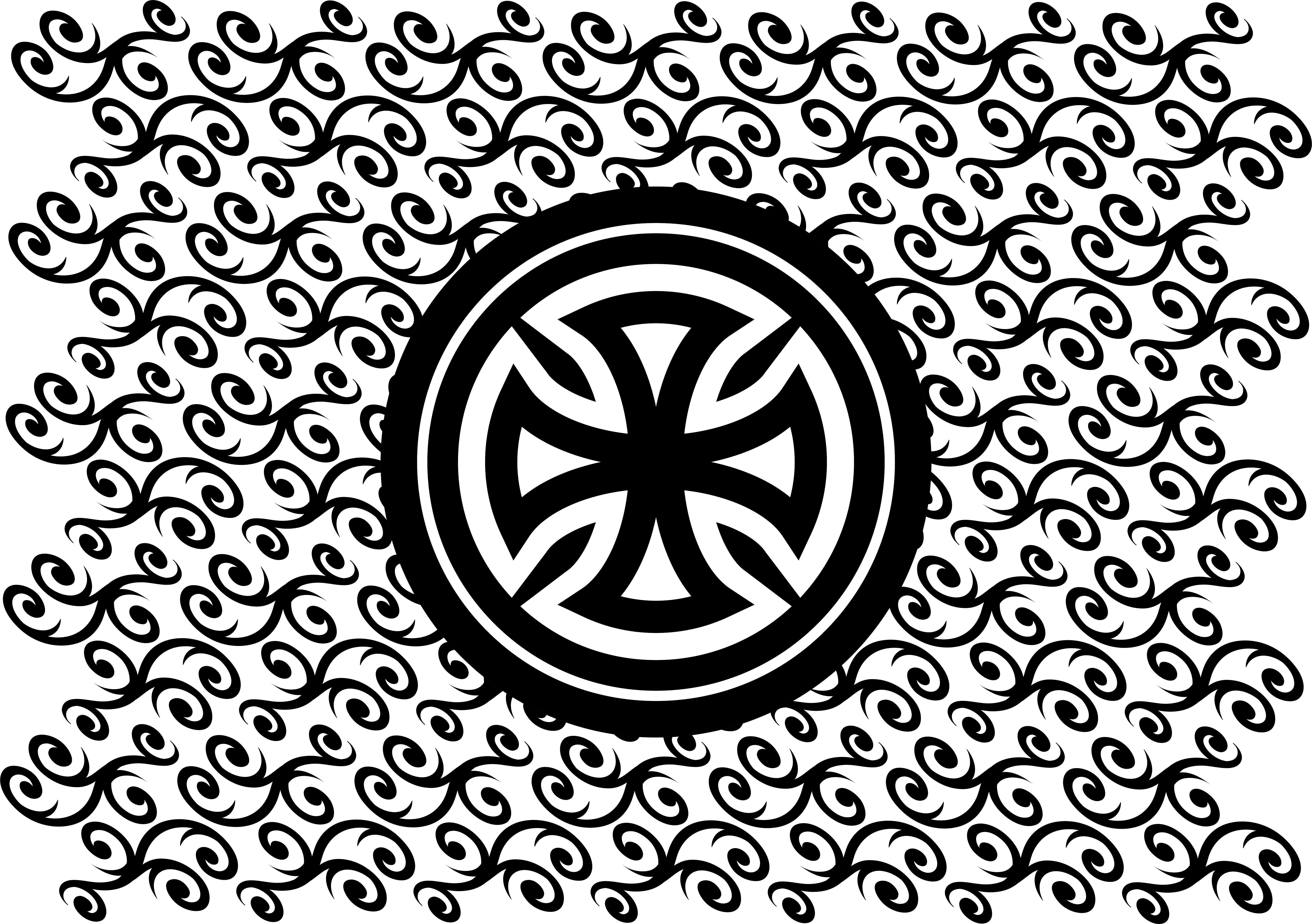

radlif
Сообщения: 354
Репутация: 7
Сообщение radlif »
гражданинъ писал(а): ↑09 окт 2022, 19:27 Я не умею этого делать ,но 12й арткам на 32х битной винде i3 16 гигов оперативки ,сделал так "вжииик" и готово .
Но это вытягивание , обработку не заказывал .
С такими параметрами попробуй)))
Безымянный.jpg (24000 просмотров) <a class='original' href='./download/file.php?id=205137&mode=view' target=_blank>Загрузить оригинал (696.86 КБ)</a>

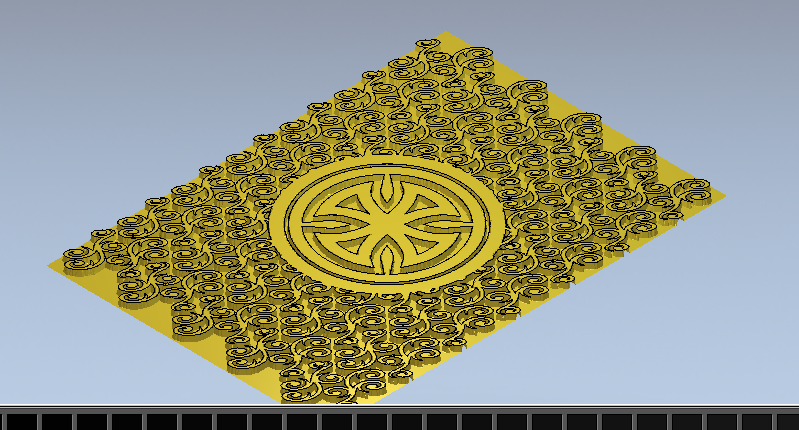

гражданинъ
Сообщения: 1034
Репутация: 170
Сообщение гражданинъ »
Так без "вжика" ,просто готово . Но ,повторяю ,я не умею этого делать ,просто нажимаю кнопки :hehehe:
Только я не масштабировал ,сразу создал новую модель 500х600 и вставил картинку .
аналой 2.png (23996 просмотров) <a class='original' href='./download/file.php?id=205138&mode=view' target=_blank>Загрузить оригинал (227.54 КБ)</a>

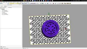

a321
Сообщения: 597
Репутация: 74
Сообщение a321 »
Удивлен. Исходная черно-белая картинка состоит из множественных повторений одного элемента из нескольких завитков + центральный элемент, состоящий из четырех одинаковых секторов. Нарисовать сектор и слепить из его копий объемную деталь - не сложно, управляемо, затем масштабируемо и переносимо. Управлямо полностью - хочешь провести фрезу другого диаметра? изменить ширину-толщину? - элементарно. С множественными элементами примерно также, хоть раскидать их сложнее. Но тоже масштабируемо и пр. Во всяком случае я бы делал так, во FreeCAD. И все внутри одной программы.
Снимок экрана от 2022-10-09 20-59-17.jpg (23980 просмотров) <a class='original' href='./download/file.php?id=205139&mode=view' target=_blank>Загрузить оригинал (252.51 КБ)</a>
аналой.FCStd.zip
(400.76 КБ) 280 скачиваний
radlif
Сообщения: 354
Репутация: 7
Сообщение radlif »
a321 писал(а): ↑09 окт 2022, 20:49 Удивлен. Исходная черно-белая картинка состоит из множественных повторений одного элемента из нескольких завитков + центральный элемент, состоящий из четырех одинаковых секторов. Нарисовать сектор и слепить из его копий объемную деталь - не сложно, управляемо, затем масштабируемо и переносимо. Управлямо полностью - хочешь провести фрезу другого диаметра? изменить ширину-толщину? - элементарно. С множественными элементами примерно также, хоть раскидать их сложнее. Но тоже масштабируемо и пр. Во всяком случае я бы делал так, во FreeCAD. И все внутри одной программы.
Сам исходник делался в программе корел драв
панель.dxf
(1.66 МБ) 297 скачиваний
Задача поднять его с параметрами указанными на скриншоте выше.
Так вот дома этот файл обрабатывался 4 часа, на работе 3,5, при этом на процессоре всего 1 ядро грузилось на 5-10%.
Я же ищу программу или какое либо другое решение чтоб файлы с такими параметрами обрабатывались гораздо быстрее.
В данном примере рисунок из сегментов, а иногда заказывают вязь на дверь и в ней намного больше элементов, и в итоге
арткам может по 2 дня кряду пережевывать файл.

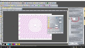

a321
Сообщения: 597
Репутация: 74
Сообщение a321 »
Ничего не просит, импорт почти мгновенный, ни о каких часах и даже минутах и речи не идет (этот конкретный пример я не объемил! - потому как здесь надо разбить совокупный эскиз на эскиз завитушный и его выдавить за секунду, а лучше поверх нарисовать несколько сплайнов и их выдавить, с центральным элементом лучше как было сначала показано нарисовать дугами), другое дело, что давать объем множественной такой пачке замкнуых контуров многократно дороже с вычислительной точки зрени, чем с нуля нарисовать сплайн и его выдавить и разможить уже объемные элементы. Тем более, что dxf импортируеся как набор прямых отрезков. Т.е. нет смысла "сначала делать в кореле". Надо сразу внутри программы. Если есть картинка - то прямо ее класть как подложку, задать ей нужный размер и прямо по ней чертить эскизы - один элемент = одно тело. И уже готовое тело размножать как деталь. Здесь уже можно делать реальные конструкторские привязки, соединения, стыки, переходы между панелями и пр. Я бы делал соединение между панелями непосредственно вдоль ребер фигурных элеменов, чтобы стыки были невидимыми.
Снимок экрана от 2022-10-10 09-25-32.jpg (23939 просмотров) <a class='original' href='./download/file.php?id=205148&mode=view' target=_blank>Загрузить оригинал (310.02 КБ)</a>

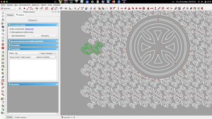

a321
Сообщения: 597
Репутация: 74
Сообщение a321 »
Все верно. И все это, включая обрисовку, лучше делать внутри одной программы, которая потом позволит все делать и видеть на одном экране, в т.ч. регулируя прозрачность созданного на фоне прототипа. Впрочем, я нисколько не настаиваю.
И слава тем начальникам, которые сами берут на себя труд разбора авгиевых конюшен всяких пинтерестов и втуливания клиенту.
Снимок экрана от 2022-10-10 19-08-48.jpg (23890 просмотров) <a class='original' href='./download/file.php?id=205150&mode=view' target=_blank>Загрузить оригинал (186.71 КБ)</a>

Попробовал из вашего DXFа . Минута 25 сек делалось .
Может дух и воля арткама не достаточно сломлены ? Я по не много начинаю "въезжать"
аналой из архива.png (23876 просмотров) <a class='original' href='./download/file.php?id=205151&mode=view' target=_blank>Загрузить оригинал (343.69 КБ)</a>
Траекторию растром тоже минуты за 2 сделал . (23862 просмотра) <a class='original' href='./download/file.php?id=205152&mode=view' target=_blank>Загрузить оригинал (122.79 КБ)</a>

Отсутствует крест, и размер изображения судя по поднятой текстуре не тот, вот и обработалось быстро.
