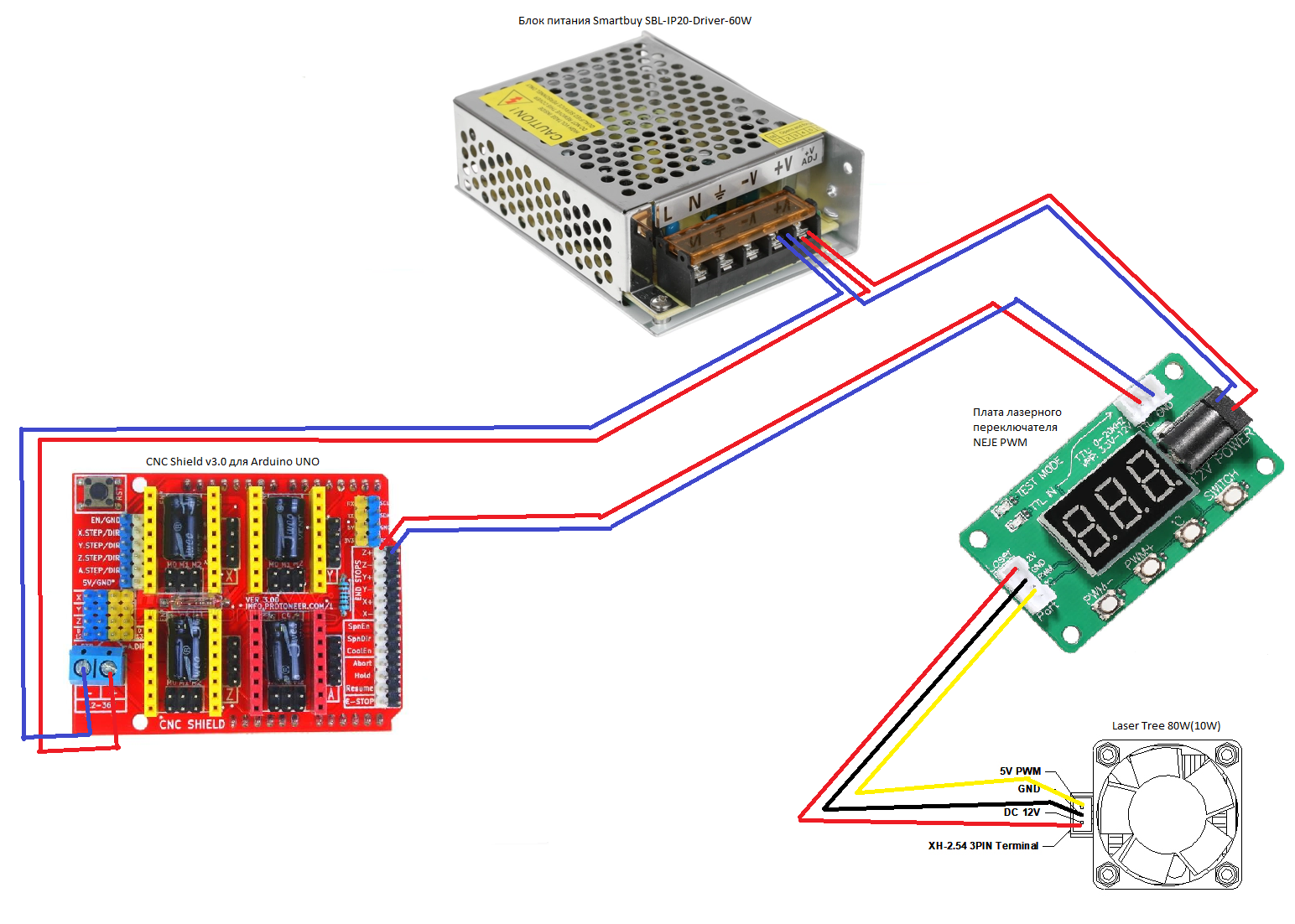

Описание станка:
Самодельный лазерный гравер из:
- Блок питания Блок питания Smartbuy SBL-IP20-Driver-60W
https://www.dns-shop.ru/product/624a473 ... w/opinion/
- Arduino Uno
- CNC Shield 3.0
https://3dtoday.ru/blogs/xedos/sandbox- ... d-v30-iron
- Контроллер / модуль сопряжения / тестовый модуль
https://aliexpress.ru/item/400109723296 ... 8161964345
- Лазер Laser Tree 80W-AA
https://aliexpress.ru/item/100500388706 ... 501eygGwRm
- Прошивка GRBL 1.1
Предыстория:
До замены лазера все работало замечательно с подобным лазером (https://aliexpress.ru/item/100500258318 ... 4309719359). Перегрелся из-за работы без кулера несколько часов (умер сам кулер), пришлось заменить.
Проблематика:
Заменил лазер, воткнул вместо прежнего по той же схеме. При работе от Arduino без команд (в режиме простоя) базовая мощность слишком большая - жжет фанеру. Но при этом не 100% (на вскидку около 30-50%).
Пояснение:
Контроллер / модуль сопряжения позволяет переключаться между тремя режимами работы:
- OFF - выключен
- TEST - управление мощностью лазера с кнопок на плате
- TTL/ON - управление мощностью с Arduino/CNC
Так вот в режиме TEST все работает как надо. На минимальной мощности просто светит, мощность регулируется кнопками.
НО! При переключении в режим TTL/ON начинает жечь фанеру, но не на полную мощность. При этом при запуске программы резки режет нормально, выдает 100%.
Уже не знаю куда копать, подскажите что-нибудь, будьте любезны.
Благодарю.
Ниже схема подключения
UNO+CNC+10W Scheme.png (1828 просмотров) <a class='original' href='./download/file.php?id=203480&mode=view' target=_blank>Загрузить оригинал (798.72 КБ)</a>

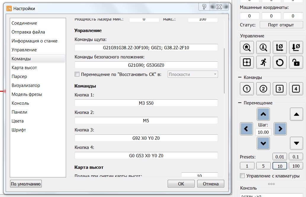

TaliesLein писал(а): Контроллер / модуль сопряжения позволяет переключаться между тремя режимами работы:
А нахрена вообще нужна эта плата? В Candle, например, есть 4 программируемые кнопки. Назначь на одну команду M3 S50 и лазер будет подсвечивать, на другую М5 и лазер выключится...
Команды.JPG (1806 просмотров) <a class='original' href='./download/file.php?id=203487&mode=view' target=_blank>Загрузить оригинал (112.13 КБ)</a>
