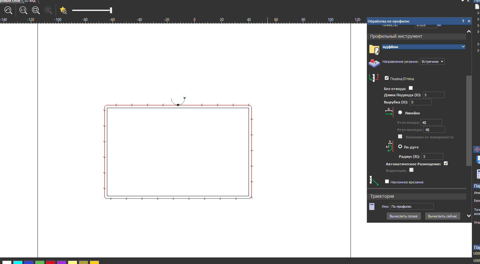

Re: Арткам + плазморез
Сообщение Евжений »
radlif писал(а): ↑ он как то умудрялся точки входа и выхода делать отдельно от стенок вырезаемого изделия
Это там есть. Подвод отвод.
2022-05-02_205436.jpg (11275 просмотров) <a class='original' href='./download/file.php?id=203214&mode=view' target=_blank>Загрузить оригинал (111.44 КБ)</a>

Евжений писал(а): ↑ Это там есть. Подвод отвод.
Теперь осталось понять как он задержку на прожиг выставлял.
