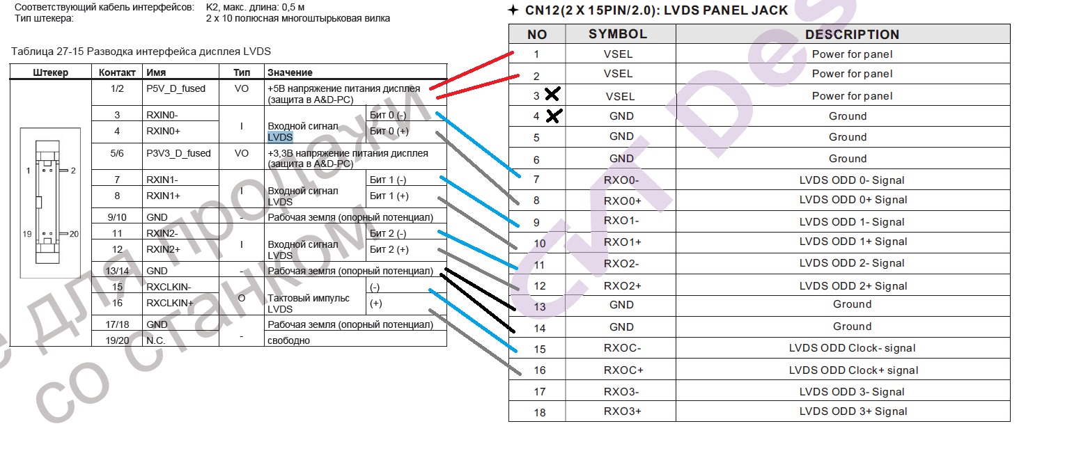

Как подключить LCD NEC NL8060BC31-41D панель Siemens
Сообщения: 34042
Пришла посылка Что я урвал, хвастаемся покупками, завидуем и облизываемся #155
Там стоит экран 12" LCD display type: NEC NL8060BC31-41D (PDF на него http://www.spectrah.com/product/lcd_pan ... 31-41D.pdf) 16 жильный шлейф.
Инвентер у него Inverter type: TDK CXA-0359 121PW181 (PDF на него http://www.tdk-lambda.com/products/sps/ ... a_0359.pdf)
Хорошо бы его подключить к компу по VGA. Мож какие для этого преобразователи продаются типо такого http://www.ebay.com/itm/HDMI-VGA-2AV-Re ... 257f7f689d
или можно выдрать из старого ноутбука иль еще где :thinking:

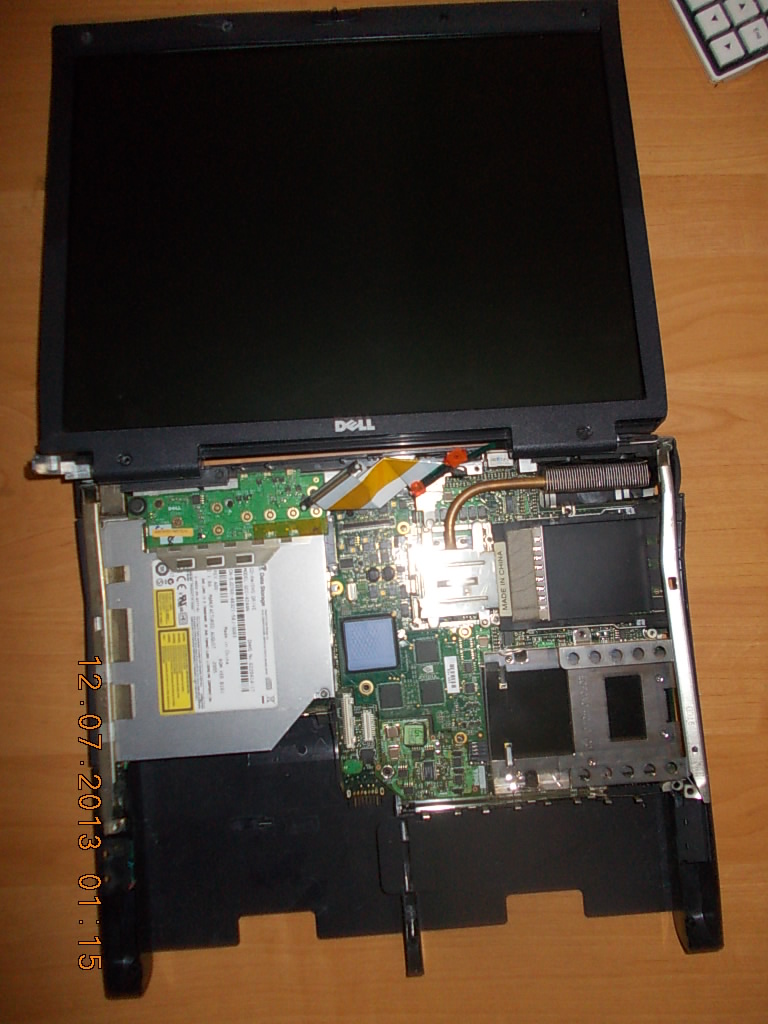

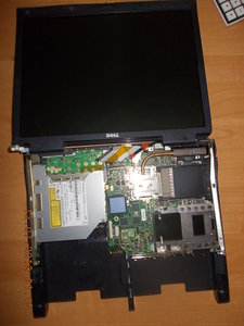

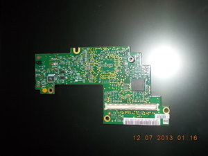

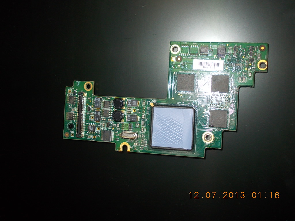

Есть на запчасти ноут. Экран 100% рабочий
DSCN1721.JPG (5147 просмотров) <a class='original' href='./download/file.php?id=16246&mode=view' target=_blank>Загрузить оригинал (262.98 КБ)</a>
повидимому это видеокарта
DSCN1722.JPG (5147 просмотров) <a class='original' href='./download/file.php?id=16247&mode=view' target=_blank>Загрузить оригинал (250.86 КБ)</a>
DSCN1723.JPG (5147 просмотров) <a class='original' href='./download/file.php?id=16248&mode=view' target=_blank>Загрузить оригинал (193.07 КБ)</a>
Эт же как интересно можно взять экран с ноута + http://www.ebay.com/itm/LCD-Controller- ... 0907056867 и будет экранчик :cheesy:

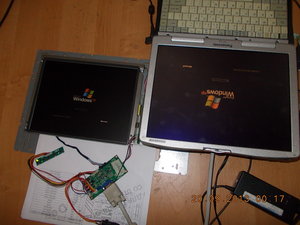

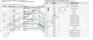

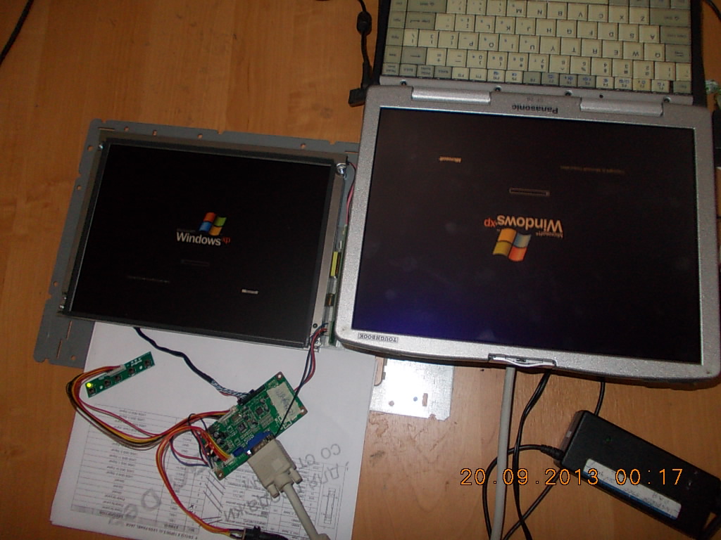

Попробую так подключить китайскую плату к LCD
Подключение китайской платы.jpg (4969 просмотров) <a class='original' href='./download/file.php?id=18791&mode=view' target=_blank>Загрузить оригинал (276.43 КБ)</a>
Сообщения: 34042
Re: Как подключить LCD NEC NL8060BC31-41D
evgenyjp писал(а):Скорее всего ничего не выйдет, етот екран понимает только свой сигнал от своего блока управления и он не совместим со стандартным LVDS матриц или DSUB. Обычно в таких девайсах свои протоколы обмена, вплоть до шифрования.
Экранчик в Сименс ЗАРАБОТАЛ !!!
Даже кабель подошел что с комплектом к плате шел, ничего паять не пришлось :cheesy: :eat:

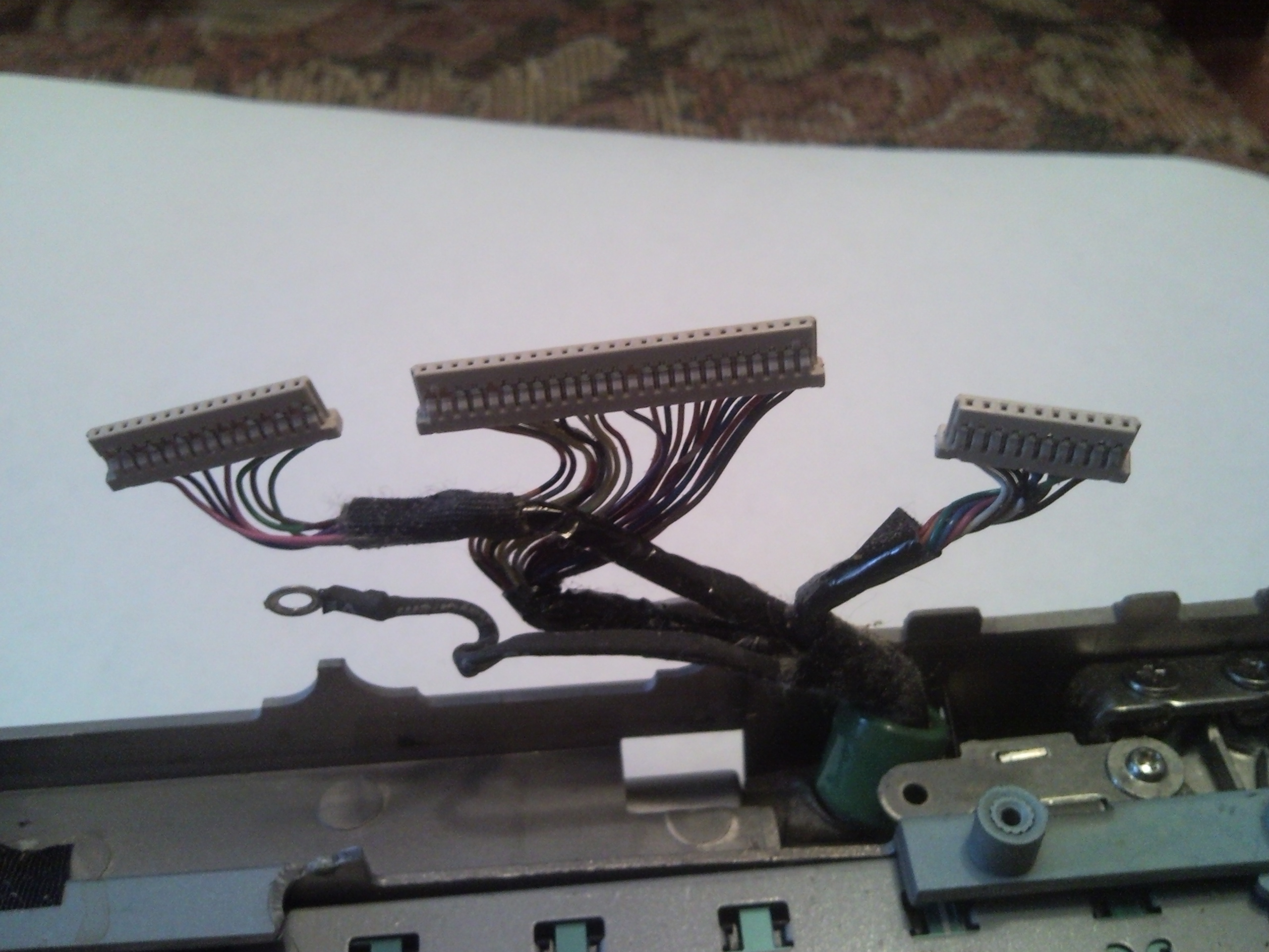

aftaev, а питание подсветки экрана на этой плате имеется?
С моего ЛСД выходит 3 пучка проводов...

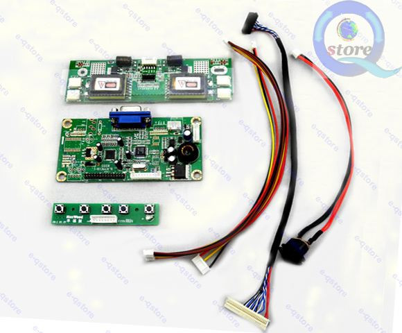

Тима писал(а):aftaev, а питание подсветки экрана на этой плате имеется?
да в комплекте идет 3 платы. Подсветка первая плата.
123.JPG (4913 просмотров) <a class='original' href='./download/file.php?id=18806&mode=view' target=_blank>Загрузить оригинал (61.38 КБ)</a>
Только выбрать нужно из 3х вариантов подсветки. С одной с двумя лампами и тд..
Тима писал(а):С моего ЛСД выходит 3 пучка проводов...
Нужно найти название LCD написать продавцу, он подберет платку.
Там же список есть какие экраны платы поддерживают
мой был в списке :good:
К плате подключаются еще кнопочки. Это чтобы экран настраивать яркость, менять размеры, выбор языка и тд.. как у настоящих LCD мониторов.

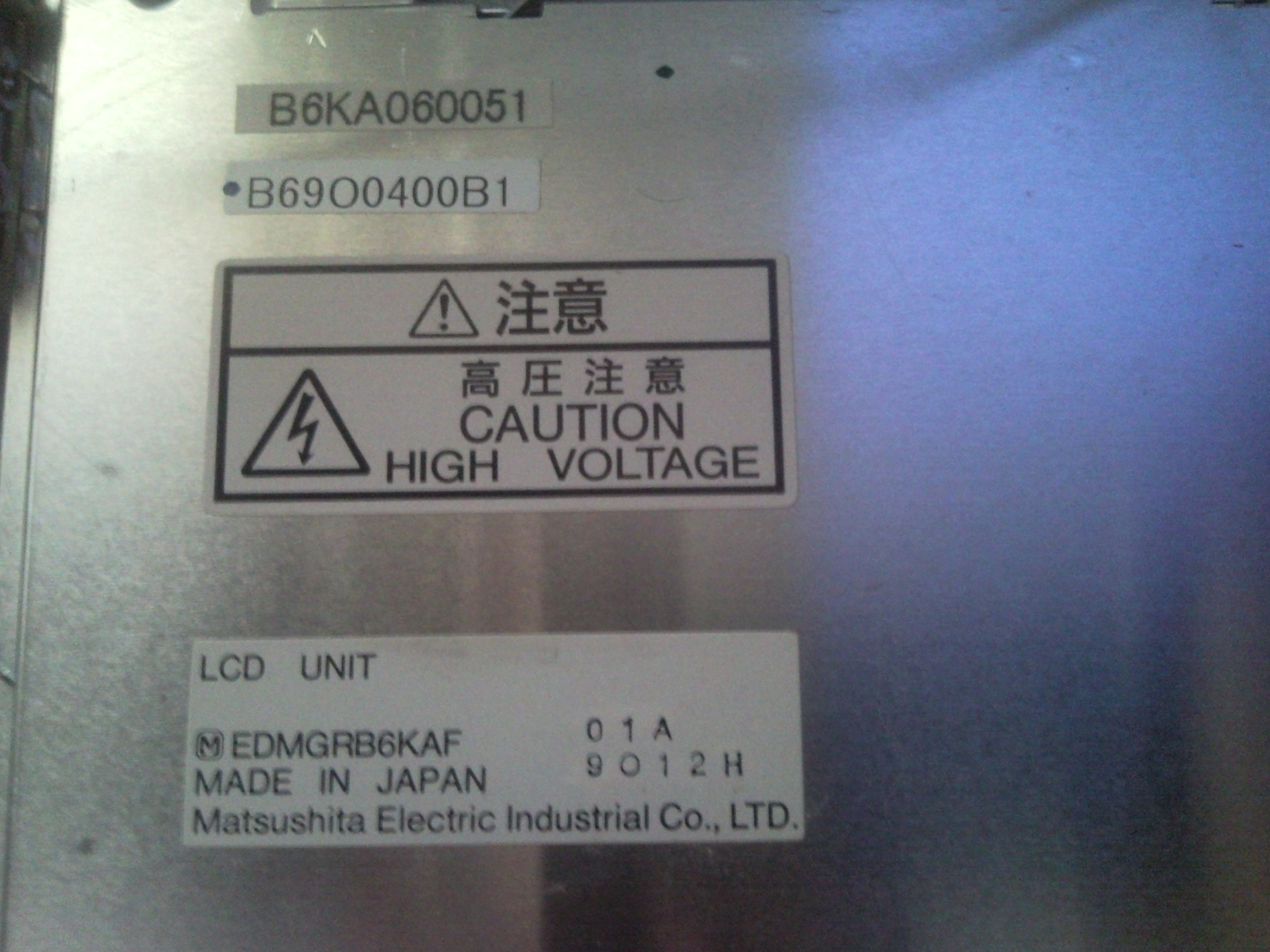

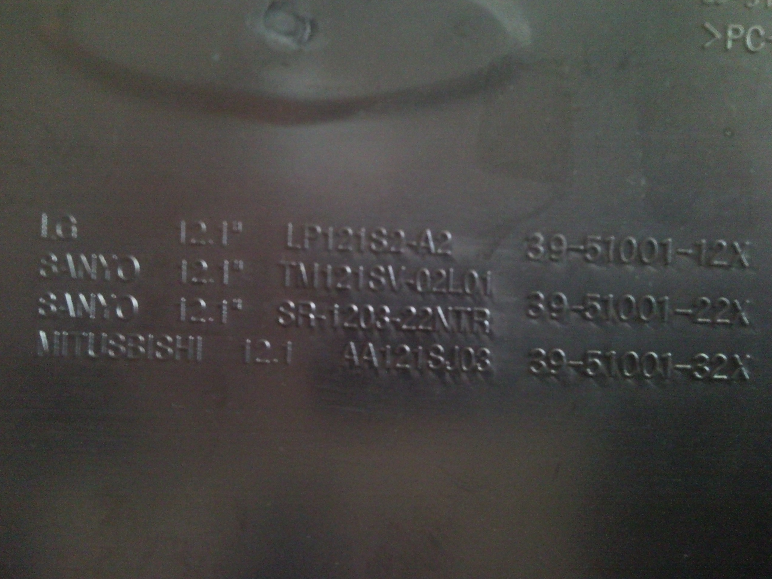

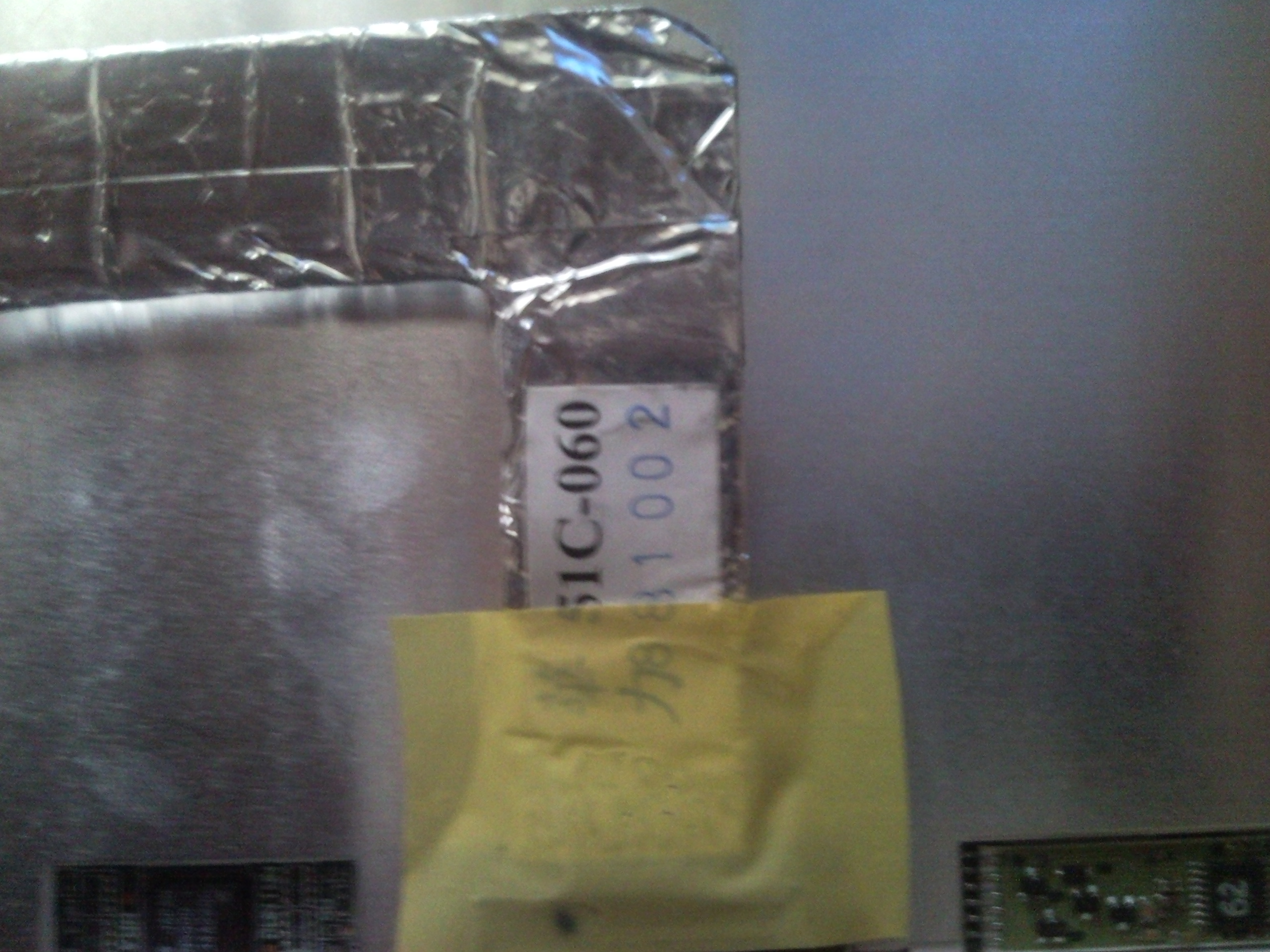

aftaev, а Ты где смотрел название ЛСД?
Вот, сфоткал все надписи:
Надпись на задней стенке ЛСД (4889 просмотров) <a class='original' href='./download/file.php?id=18808&mode=view' target=_blank>Загрузить оригинал (1.18 МБ)</a>
Надпись на шлейфе лвдс (4889 просмотров) <a class='original' href='./download/file.php?id=18809&mode=view' target=_blank>Загрузить оригинал (1.16 МБ)</a>
а это надписи на внутренней стороне крышки корпуса (4889 просмотров) <a class='original' href='./download/file.php?id=18810&mode=view' target=_blank>Загрузить оригинал (1.13 МБ)</a>
На последнем фото модели ЛСД, которые подходят к этому корпусу, на сколько я понял....
Дорогу осилит идущий!
Сообщения: 34042
Наклейка была на экране типо NEC NL8060BC31-41D
Тима писал(а):На последнем фото модели ЛСД, которые подходят к этому корпусу, на сколько я понял....
вот ты на них найди мануал и посмотри скока концов торчит из твоей панели и из мануала. Что то много у тебя проводов мож там тач панель и еще прибамбасы какие нибудь?
