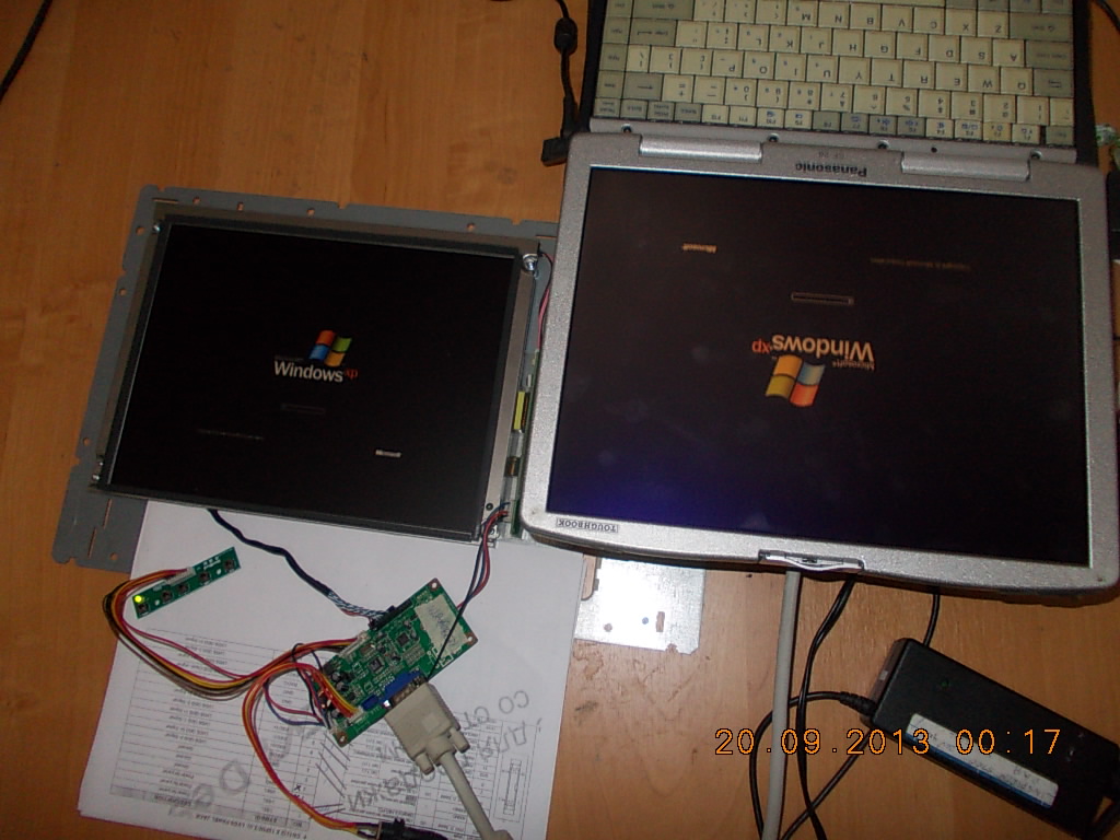

Re: Как подключить LCD NEC NL8060BC31-41D
Попробую так подключить китайскую плату к LCD
Подключение китайской платы.jpg (5438 просмотров) <a class='original' href='./download/file.php?id=18791&mode=view' target=_blank>Загрузить оригинал (276.43 КБ)</a>

Экранчик в Сименс ЗАРАБОТАЛ !!!
Даже кабель подошел что с комплектом к плате шел, ничего паять не пришлось :cheesy: :eat:
