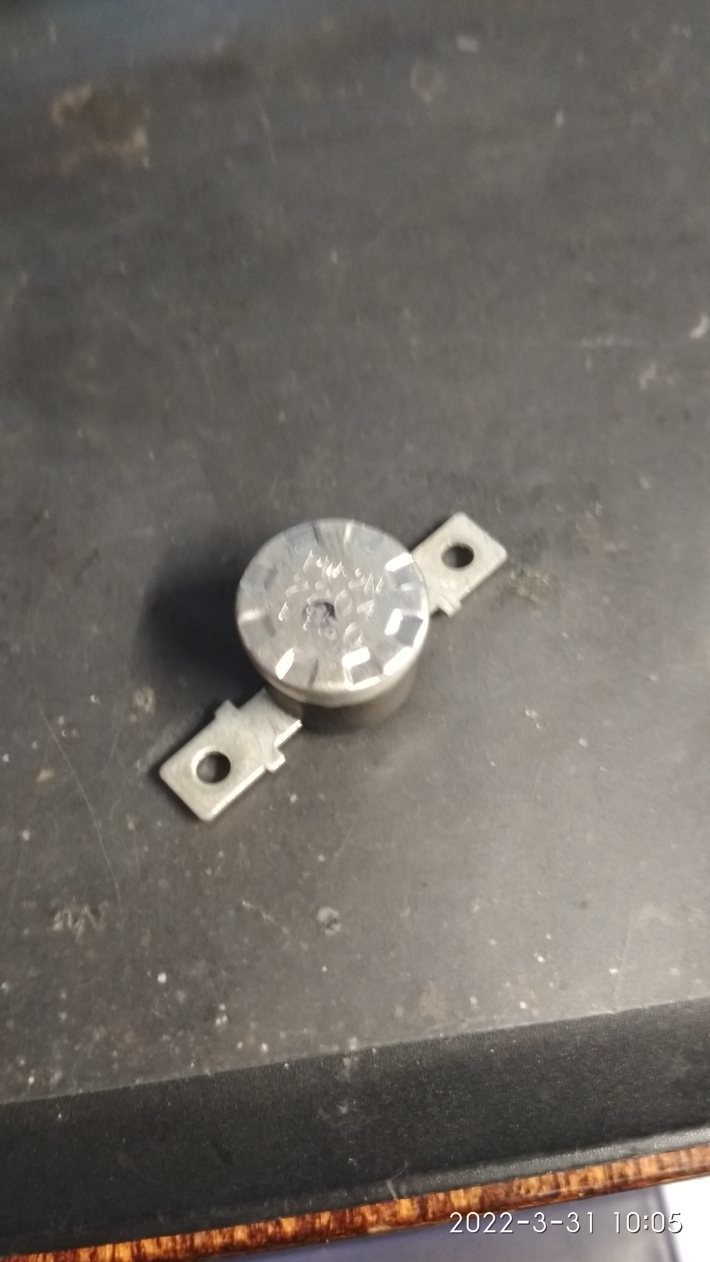

Есть у меня шпиндель KAVO 4025 долго он у меня не работал (минут 10-20), но я решил им люминьку по маленьку отфрезеровать, все рядом был, но пришлось отлучится минут на десять, дак пока меня не было он перегрелся и его заклинило, хотелось бы избежать таких последствий в будущем.
Есть возможность подключить термодатчик (который разрывает цепь) закрепленный на шпинделе чтоб он давал команду стоп частотнику?
Термодатчик типа как в чайниках они на разную тимпературу бывают, типа такого

Сообщения: 2098
Re: Настройка ATV312 под китайский шпиндель
Тут не подскажу - не подключал. По идее должен был по току отключиться. Хотя какой-то параметр тепловой защиты есть в инструкции, но подробно не смотрел т.к. не нужно было.

nevkon писал(а): ↑31 мар 2022, 15:53 Тут не подскажу - не подключал. По идее должен был по току отключиться. Хотя какой-то параметр тепловой защиты есть в инструкции, но подробно не смотрел т.к. не нужно было.
Да не хотелось бы до этого состояния доводить.

Semiel писал(а): ↑ Есть возможность подключить термодатчик (который разрывает цепь) закрепленный на шпинделе чтоб он давал команду стоп частотнику?
Как правило у частотника несколько настраваемых входов.
Можно такой датчик приколхозить к шпинделю, а воткнуть в частотник, который будет определять аварию и останавливаться.
Но чтобы ЧПУ перестало гонять оси, надо еще и ему сообщить об аварии. Для этого с частотника стоит взять сигнал аварии и занести его в ЧПУ. Соответственно настроить и частотник, и ЧПУ.
Заводить сигнал с датчика сразу в ЧПУ тоже можно, но тогда о разных других авариях инвертора ЧПУ знать не будет.

nevkon писал(а): ↑ По идее должен был по току отключиться.
Сначала клинит шпиндель от перегрева, и только потом до порога отключения возрастает ток.
