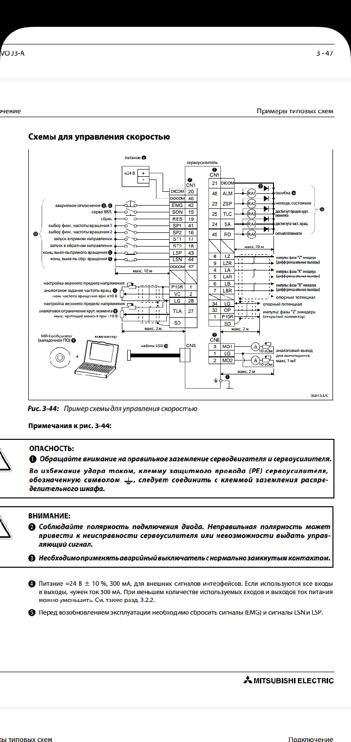

Re: Mitsubishi MR J3A подключение по аналогу
Сообщение Kulibin74 »
:freak_in_action: Напряжение подал на 2 и 28 контакт от linuxcnc pwm, соответственно изменил в настройке PA01 на 0002.
15, 18, 42, 43, 44 котакты на минус 24 вольта. Питание подключено.
https://disk.yandex.ru/i/kWLOMPUuhb818A
Screenshot_2022-02-08-00-14-50-216_cn.wps.xiaomi.abroad.lite.jpg (2428 просмотров) <a class='original' href='./download/file.php?id=201616&mode=view' target=_blank>Загрузить оригинал (374.12 КБ)</a>
alex_sar
Сообщения: 1863
Репутация: 315
Сообщение alex_sar »
24 вольта питание дали?
вроде 20 46 на схеме, видно плохо...
Kulibin74
Сообщения: 665
Зарегистрирован: 08 апр 2013, 15:33
Репутация: 65
Настоящее имя: Сергей Александрович
alex_sar писал(а): 08 фев 2022, 01:38 24 вольта питание дали?
Да дал. 20.46 контакт

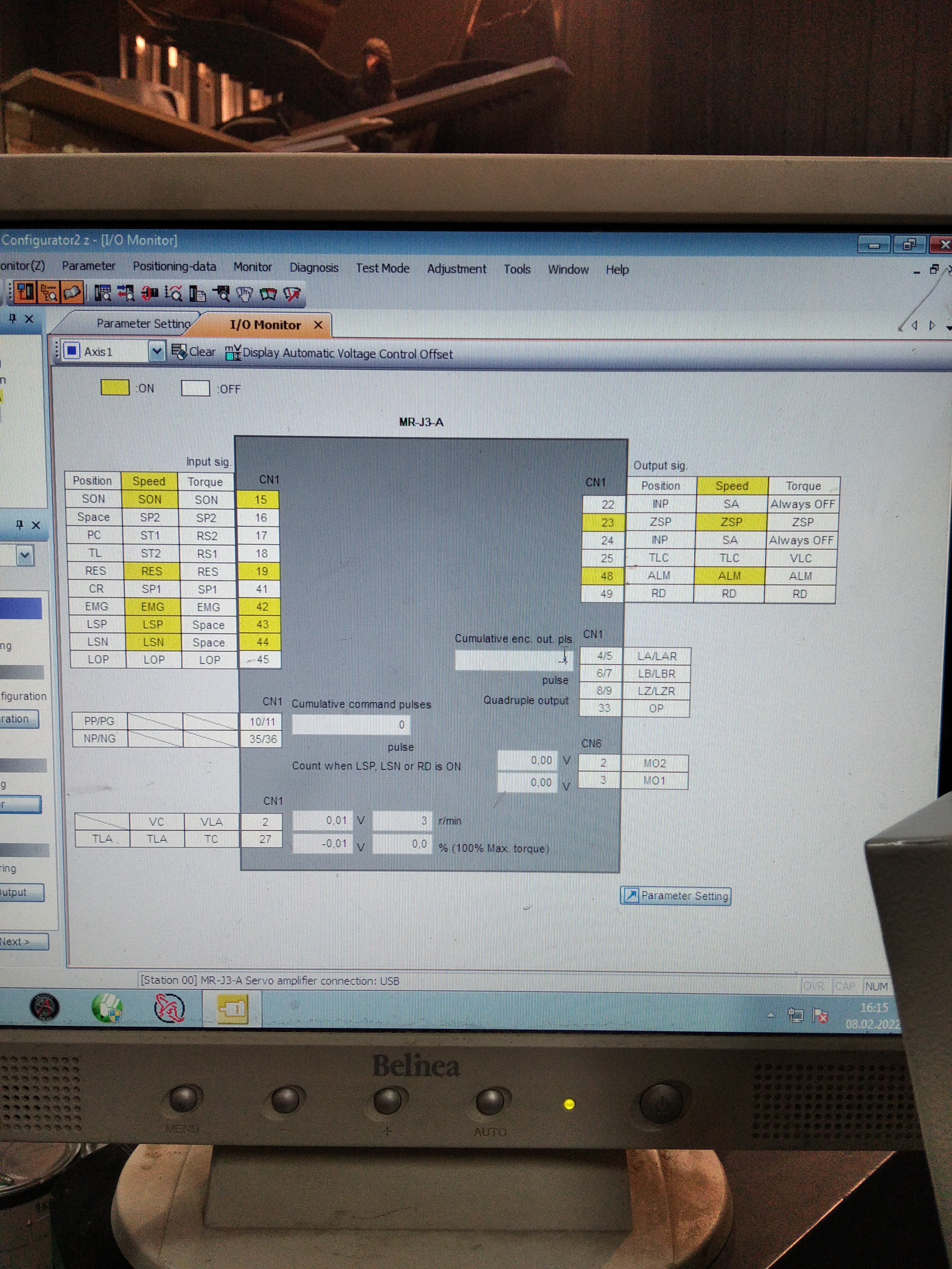

при подсоединении по usb Mr configurator 2, я ничего не понял... Рвется связь по юсб...
Что успел прочитать по входам.
По моему я перепутал провода, надо замкнуть либо 17 либо 18 на землю... А запаял 19...
Короче двигатель закрутился, но с панели управления недоступны параметры PB, PC PD, т.е. с панели их не вижу...
IMG_20220208_163453.jpg (2360 просмотров) <a class='original' href='./download/file.php?id=201635&mode=view' target=_blank>Загрузить оригинал (7.16 МБ)</a>
merkwurdigliebe
Сообщения: 609
Репутация: 580
Откуда: București
Сообщение merkwurdigliebe »
рвется связь - сделайте заземление всего по мануалу. USB - оно нежное
недоступны параметры - смотри значения параметра PA19(BLK)
Kulibin74
Сообщения: 665
Репутация: 65
Установил MS configurator2 на древнейшую Тошибу ноутбук. Все отлично по USB. Виновник комп со вздутыми кондёрами на материнке.
Параметр PA19(BLK) 0000. Серва медленно плывет... как сделать типа Auto Zero Clamp как в сервах Samsung CHDJ ? ны выходе Месы 0,0005мВ...
