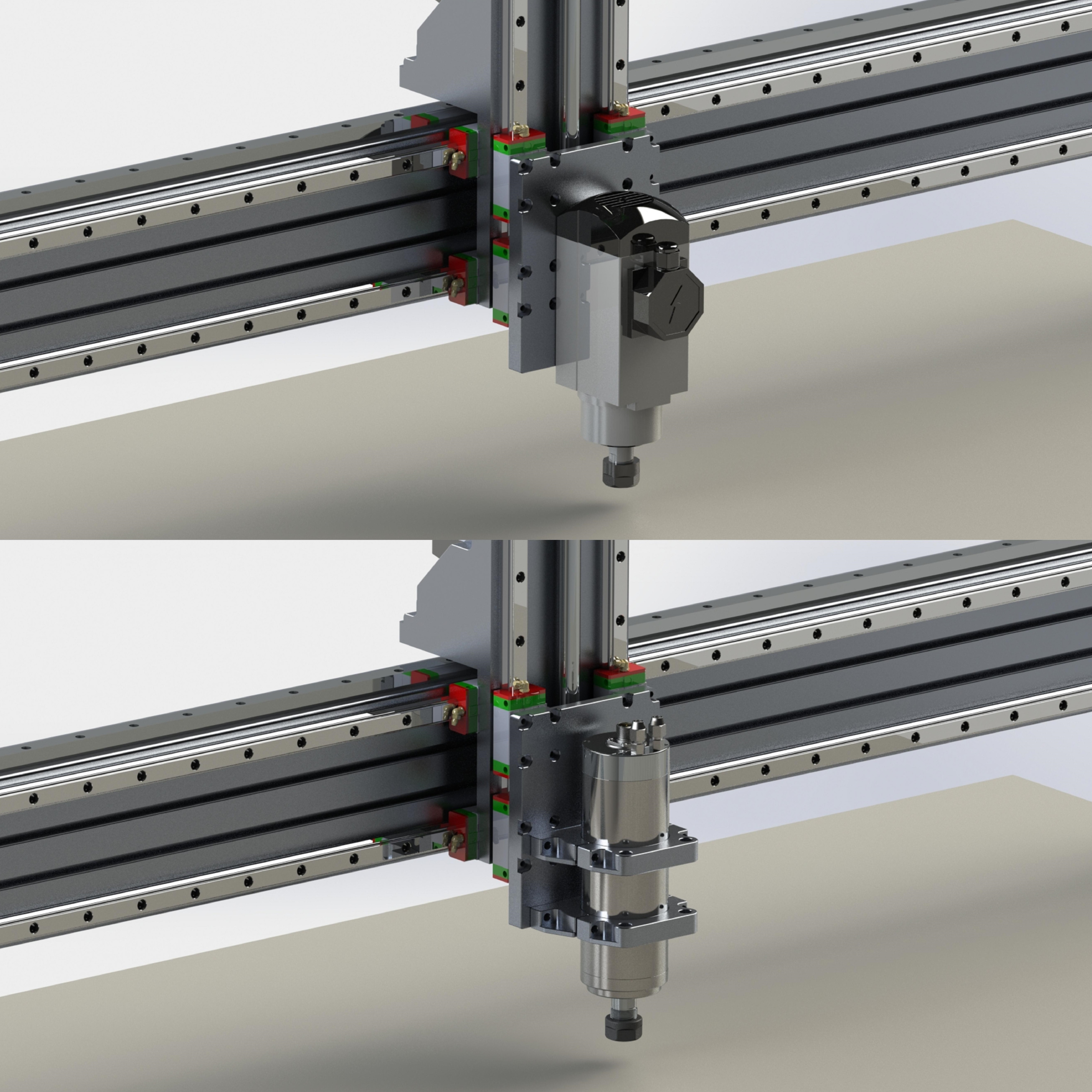

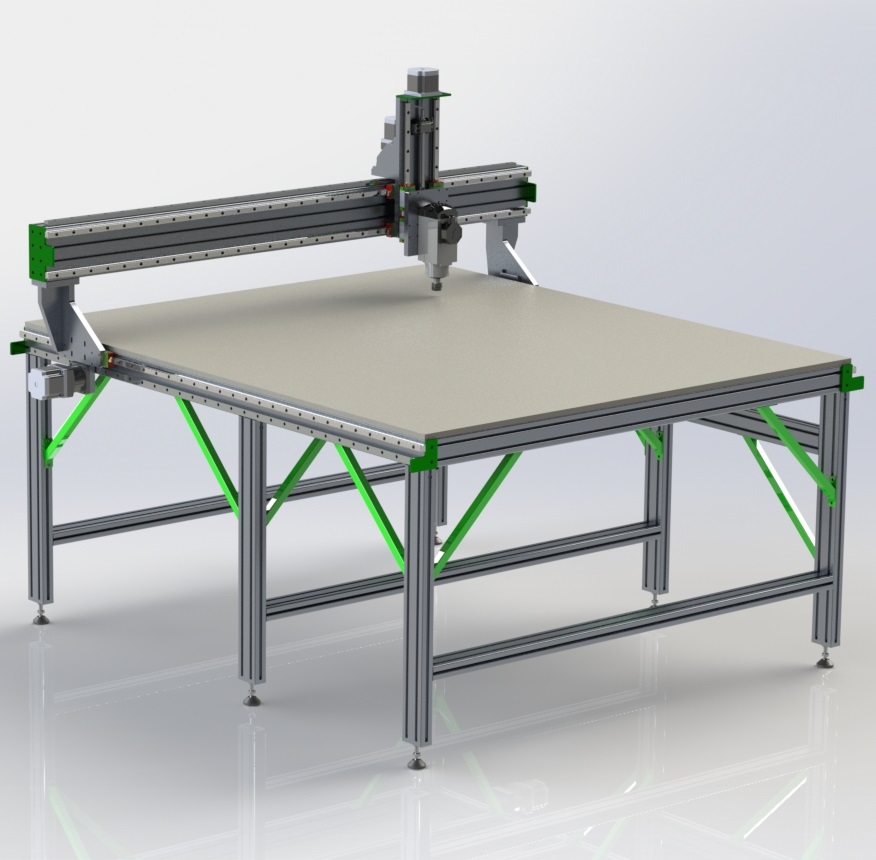

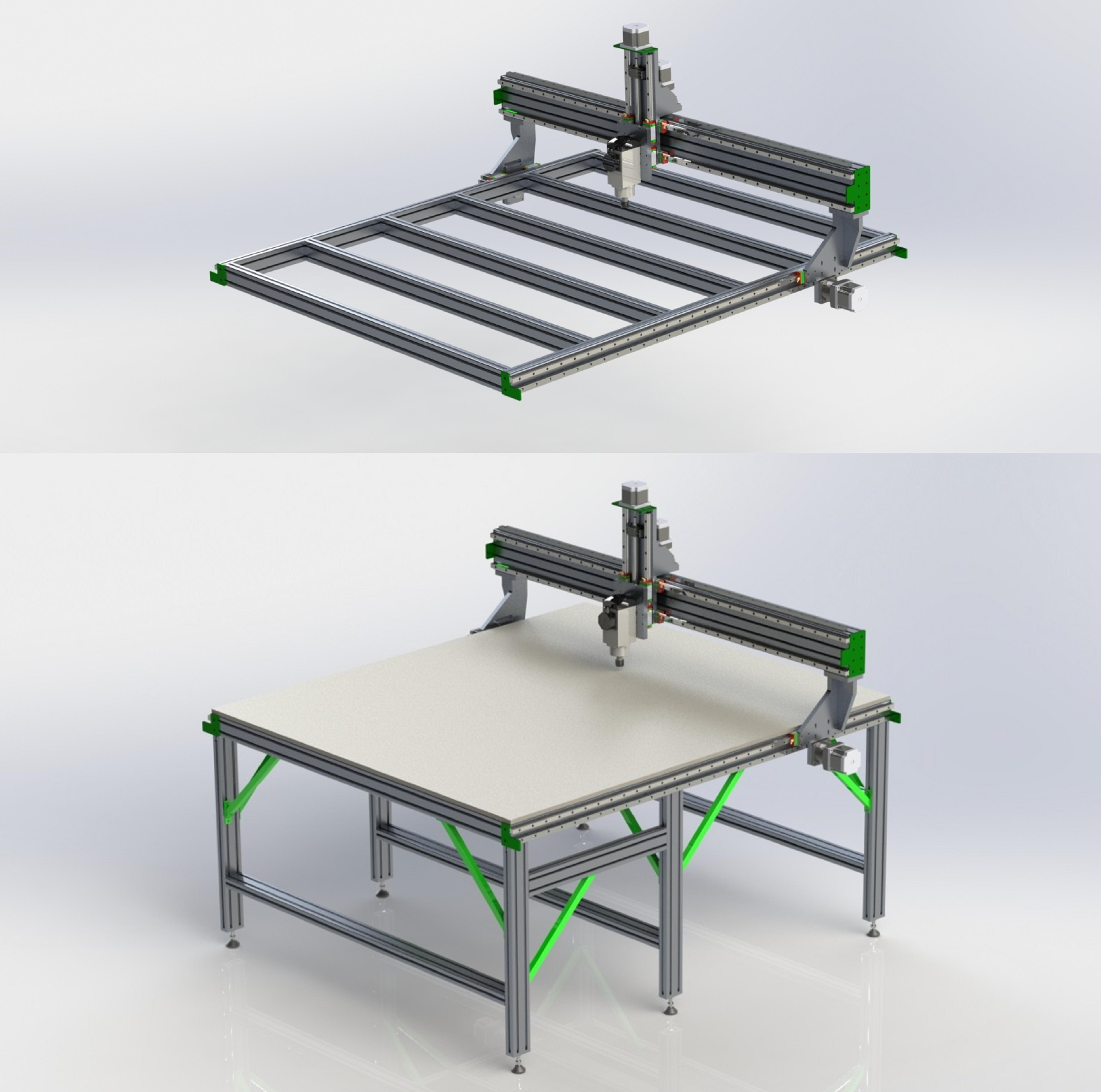

С Новым Годом, друзья. А не замахнуться ли нам на новую не освоенную тему сборно- разборных станков?.
За основу проекта взят опыт буржуйских станкостроителей. Ну и чтоб не изобретать велик в стопицотый раз, ничего особо не менял в конструктиве, поправки внесены с учетом устоявшейся концепции и использования планетарных редукторов. Надеюсь первый блин не будет комом :hehehe:
Конструкция подразумевает сборку из отдельных палок и рассыпухи либо из модулей, которые компактно упаковываются и собираются на месте с минимальными телодвижениями.
Рабочее поле первенца 1600х1600. Теоретчески возможно собирать станки с длиной поля равной максимальной длине рельс или алюминиевого профиля.

Если с местом проблемы нет, надо использовать фланцевые каретки, они намного сильнее обычных, болт там проходной и толще идёт, проще вкручивать - нет ограничений на длину болта, он не упирается в дно - дырка сквозная.
Если на двадцатых hiwin - в обычных каретках идёт болт М5, то на фланцевых будет М6...

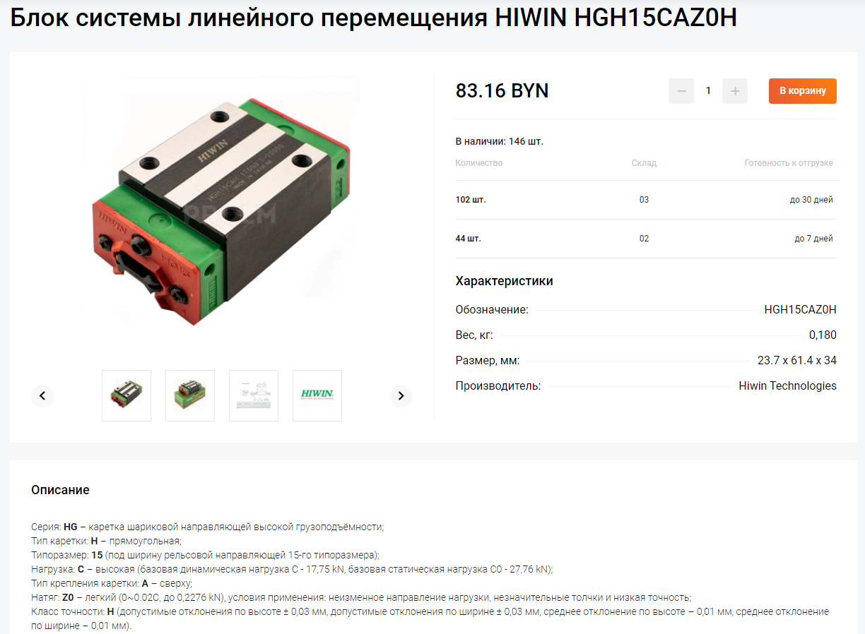

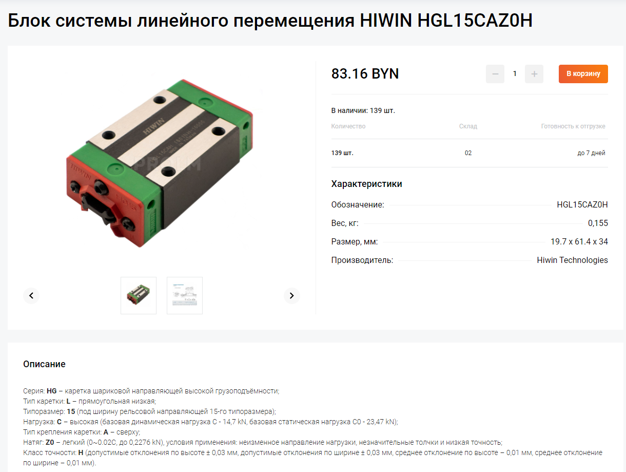

Mixer777 писал(а): У фланцевых кареток есть еще один весомый плюс, они ниже, у 15х они ниже на 3 мм
У HGH15 и HGL15 разница по высоте 4мм. Но у низких резьбы почти ничего. Кому низкие - берем HGL.
Mixer777
Сообщения: 100
Зарегистрирован: 14 янв 2021, 17:54
Репутация: 7
Настоящее имя: Денис
Re: KIT-series
Сообщение Mixer777 »
shalek писал(а): У HGH15 и HGL15 разница по высоте 4мм. Но у низких резьбы почти ничего. Кому низкие - берем HGL.
Имел ввиду разницу HGH и HGR.
Сообщения: 3023
Re: KIT-series
Mixer777 писал(а): Имел ввиду разницу HGH и HGR.
То, что имел в виду, то и написал.
HGH - это каретка, а HGR - это рельса.
Каретка (Блок системы линейного перемещения) HGH15

Каретка (Блок системы линейного перемещения) HGL15
Screenshot - 04.01.2022 , 15_19_29.png (4790 просмотров) <a class='original' href='./download/file.php?id=200945&mode=view' target=_blank>Загрузить оригинал (259.1 КБ)</a>
Разница по высоте 4мм на глаз видна.
Причем здесь HGR?

HGW шире, соответственно и габариты всех алюминиевых деталей будут больше. Зачем это надо- лишний перерасход, к тому же сами фланцевые каретки дороже. Да и нет таких усилий в этом станке чтобы осторожничать на счет крепежа.
