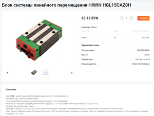

HGH - это каретка, а HGR - это рельса.
Каретка (Блок системы линейного перемещения) HGH15
Screenshot - 04.01.2022 , 15_17_57.png (5589 просмотров) <a class='original' href='./download/file.php?id=200944&mode=view' target=_blank>Загрузить оригинал (289.23 КБ)</a>
Каретка (Блок системы линейного перемещения) HGL15
Screenshot - 04.01.2022 , 15_19_29.png (5589 просмотров) <a class='original' href='./download/file.php?id=200945&mode=view' target=_blank>Загрузить оригинал (259.1 КБ)</a>
Разница по высоте 4мм на глаз видна.
Причем здесь HGR?
