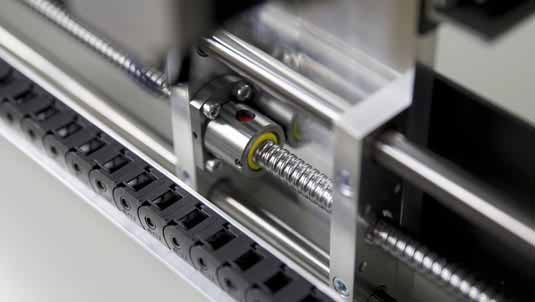

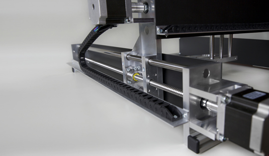

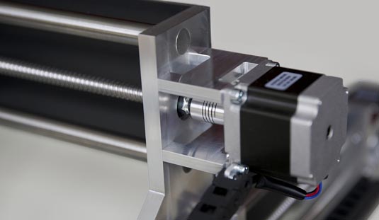

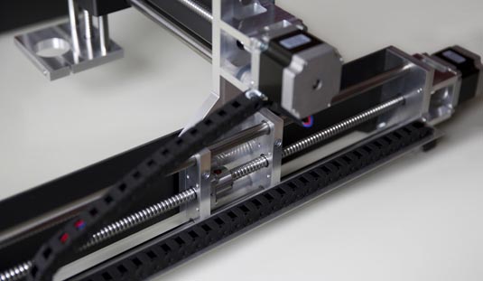

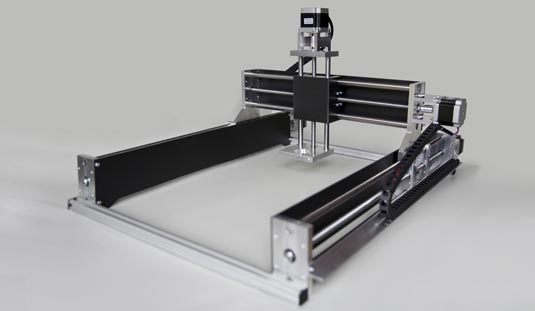

Продается
Новый Мини станок ЧПУ (Германия) / 3D CNC Mill
Станок изготовлен немецкой фирмой с высоким качеством и точностью из жесткого алюминия 6106-Т6.
Карта управления: 4 осевая карта ЧПУ для 4 шаговых двигателей TOSHIBA (Japan) с возможностью установки микро-шага до 1/32 шага
Сетевой блок: 220В / 24В
Привод по осям X-Y-Z: 4 мощных шаговых двигателя Nema 23 крутящий момент 13 кг/см
Гибкие алюминиевые муфты 3,5 N/cm
Рабочая область: по осям X-Y-Z, X-520 mm, Y-390 mm, Z-110mm
Подшипники скольжения: Hi-Tech Бронзо-графитовые.
Направляющие: высокоточные стальные валы, каленные HRC65 и шлифованные, точность ISO G6
Ведущие винты: высокоточные ШВП 1204 Ø12 мм. шаг 4 мм.
Скорость перемещение по осям. 3000.0 мм/мин
Крепление шпинделя: Ø 43 mm идеально подходит для фрезерных моторов (Kress, Bosch, Metabo и т.д.)+ Адаптер Ø38 мм для других моделей.
Точность позиционирования: 0,025 mm
Общий размер с моторами: 780 х 660 х 430 мм
Вес: 20 кг.
В комплект доставки входит:
1) Станок ЧПУ
2) Кресс FME 1050-1
3) Блок питания 220/24В
4) 4 осевая Карта управления
5) Кабель подключения к PC (LPT port)
6) CD с программным обеспечением Mach3, файлом настройки и книгой по работе с Mach3 в формате PDF.
Бесплатная доставка из Германии DHL Express или FedEx в любую точку Мира. (5 / 8 дней) после оплаты.
1) Цена полного комплекта 67.000 руб.
2) Цена без шпинделя Кресс 65.000 руб.
3) Цена без электроники 60.000 руб.
4) Цена без электроники и шаговых двигателей (только железо) 50.000 руб.
5) Цена в качестве "конструктора" без электроники и шаговых дв. 40.000 руб.
(разумный торг уместен)
Оплата PayPal или Банковский перевод (BIC/SWIFT) в немецкий Банк.
С моей стороны таможенная декларация будет оформлена как частный подарок !!! поэтому ни какой головной боли у вас с "растаможкой" не будет.
Станок ЧПУ идеально подходит для любых фрезерных работ с деревом, пластиком, алюминием а так же для декоративной 2D и 3D гравировки.
Ваши предложения присылайте на: alex.krug24@gmail.com
Спасибо.

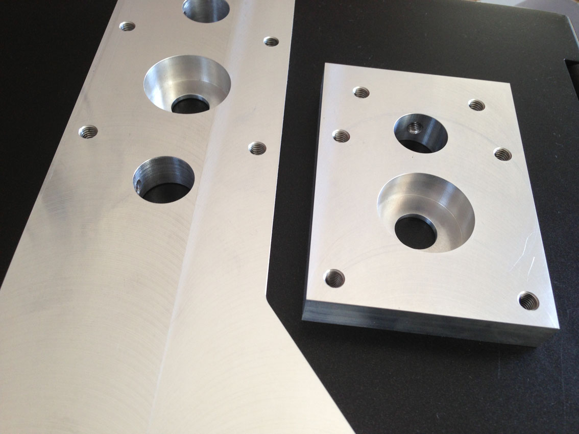

На этом фото можете оценить качество обработки алюминиевых деталей. Все детали сделаны на очень высоком уровне.

Eurotools24.de писал(а):На этом фото можете оценить качество обработки алюминиевых деталей. Все детали сделаны на очень высоком уровне.
это вы сами сделали или взяли с сайта производителя? Обычно рекламные образцы далеки от реальных :)

так это детали станка, а не обработанные на станке
лиминевые детали может и на высоком, но швп, моторы,драйвера, муфты и все остальное етож кетай сплошной, слово Германии в названии темы какбы вводит в заблуждение...

PKM писал(а):так это детали станка, а не обработанные на станке
отож((( взглянуть бы на обработанные дюралевые детали дабы развеять миф ТС об чрезвычайной жесткости 2 висячих валов ф16мм при длине порядка 600
