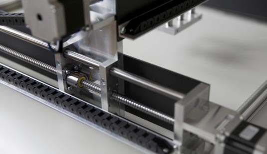

Продается
Новый Мини станок ЧПУ (Германия) / 3D CNC Mill
Станок изготовлен немецкой фирмой с высоким качеством и точностью из жесткого алюминия 6106-Т6.
Карта управления: 4 осевая карта ЧПУ для 4 шаговых двигателей TOSHIBA (Japan) с возможностью установки микро-шага до 1/32 шага
Сетевой блок: 220В / 24В
Привод по осям X-Y-Z: 4 мощных шаговых двигателя Nema 23 крутящий момент 13 кг/см
Гибкие алюминиевые муфты 3,5 N/cm
Рабочая область: по осям X-Y-Z, X-520 mm, Y-390 mm, Z-110mm
Подшипники скольжения: Hi-Tech Бронзо-графитовые.
Направляющие: высокоточные стальные валы, каленные HRC65 и шлифованные, точность ISO G6
Ведущие винты: высокоточные ШВП 1204 Ø12 мм. шаг 4 мм.
Скорость перемещение по осям. 3000.0 мм/мин
Крепление шпинделя: Ø 43 mm идеально подходит для фрезерных моторов (Kress, Bosch, Metabo и т.д.)+ Адаптер Ø38 мм для других моделей.
Точность позиционирования: 0,025 mm
Общий размер с моторами: 780 х 660 х 430 мм
Вес: 20 кг.
В комплект доставки входит:
1) Станок ЧПУ
2) Кресс FME 1050-1
3) Блок питания 220/24В
4) 4 осевая Карта управления
5) Кабель подключения к PC (LPT port)
6) CD с программным обеспечением Mach3, файлом настройки и книгой по работе с Mach3 в формате PDF.
Бесплатная доставка из Германии DHL Express или FedEx в любую точку Мира. (5 / 8 дней) после оплаты.
1) Цена полного комплекта 67.000 руб.
2) Цена без шпинделя Кресс 65.000 руб.
3) Цена без электроники 60.000 руб.
4) Цена без электроники и шаговых двигателей (только железо) 50.000 руб.
5) Цена в качестве "конструктора" без электроники и шаговых дв. 40.000 руб.
(разумный торг уместен)
Оплата PayPal или Банковский перевод (BIC/SWIFT) в немецкий Банк.
С моей стороны таможенная декларация будет оформлена как частный подарок !!! поэтому ни какой головной боли у вас с "растаможкой" не будет.
Станок ЧПУ идеально подходит для любых фрезерных работ с деревом, пластиком, алюминием а так же для декоративной 2D и 3D гравировки.
Ваши предложения присылайте на: alex.krug24@gmail.com
Спасибо.

На этом фото можете оценить качество обработки алюминиевых деталей. Все детали сделаны на очень высоком уровне.

Eurotools24.de писал(а):На этом фото можете оценить качество обработки алюминиевых деталей. Все детали сделаны на очень высоком уровне.
это вы сами сделали или взяли с сайта производителя? Обычно рекламные образцы далеки от реальных :)

так это детали станка, а не обработанные на станке
лиминевые детали может и на высоком, но швп, моторы,драйвера, муфты и все остальное етож кетай сплошной, слово Германии в названии темы какбы вводит в заблуждение...

PKM писал(а):так это детали станка, а не обработанные на станке
отож((( взглянуть бы на обработанные дюралевые детали дабы развеять миф ТС об чрезвычайной жесткости 2 висячих валов ф16мм при длине порядка 600

16 мм вал ,закрепленный с двух концов теоретически прогибается на 0,03 мм при нагрузке 6кг.
Что-то меня очень смущает твердость 65 единиц - очень даже не похоже на правду.

Золушок писал(а):16 мм вал ,закрепленный с двух концов теоретически прогибается на 0,03 мм при нагрузке 6кг.
твердость 65 там только на поверхности, по крайней мере так кетайцы сами заявляют, хотя и ето сомнительно.

evgenyjp писал(а):лиминевые детали может и на высоком,
пилит он мож красЯво вот только такие тонкие направляюшие прогнутся и будет только красота, а не точность.
Не может быть, вы хотите сказать что всяв в руки два стальных каленных вала диаметром 16 мм, длинной 50 см, вы сможете его легко через колено согнуть????
эти валы выдерживают несколько тонн !!!
Это КАЛЕННАЯ СТАЛЬ 1.3505 применяется при изготовлении валов и подшипников, или вы хотите сказать что вы в одной руке подшипник сожмете?

Станок изготовлен немецкой фирмой, я не производитель, а только продавец !!!
По желанию могу предложить блок управления от SIEMENS (made in Germany) за 3.000 Евро, Вы согласны?

Два паралельных вала ф20мм длиной 400 мм я одной рукой в середине сжимаю друг к другу - каждый прогибается на 0.2-0.4мм.

Eurotools24.de писал(а):эти валы выдерживают несколько тонн !!!
Я бы не стал прямо уж так заявлять, особенно подержав такой вал длинной 3м и посмотрев как он просто под своим весом прогибается. Я конечно понимаю, что 3м не 50см, но и вес у него далек от тонны.
Но в принципе, для настольных станков эти валы - могут быть применимы.
Валы наверное из алюминия,
Вы хоть в руках держали каленные стальные валы? и как вы определили что они прогнулись от вашей руки на 0,2 мм .... на глазок?!!! или друг в гараже помогал линейкой измерять ??!!

Обычные стальные валы, станок Альтернатива-2. мерялось индикатором с точностью 0.01 мм. Тут на форуме даже кино про это есть.
Ну а ваши фантазии про глазок, гараж и линейки лучше держите при себе.
