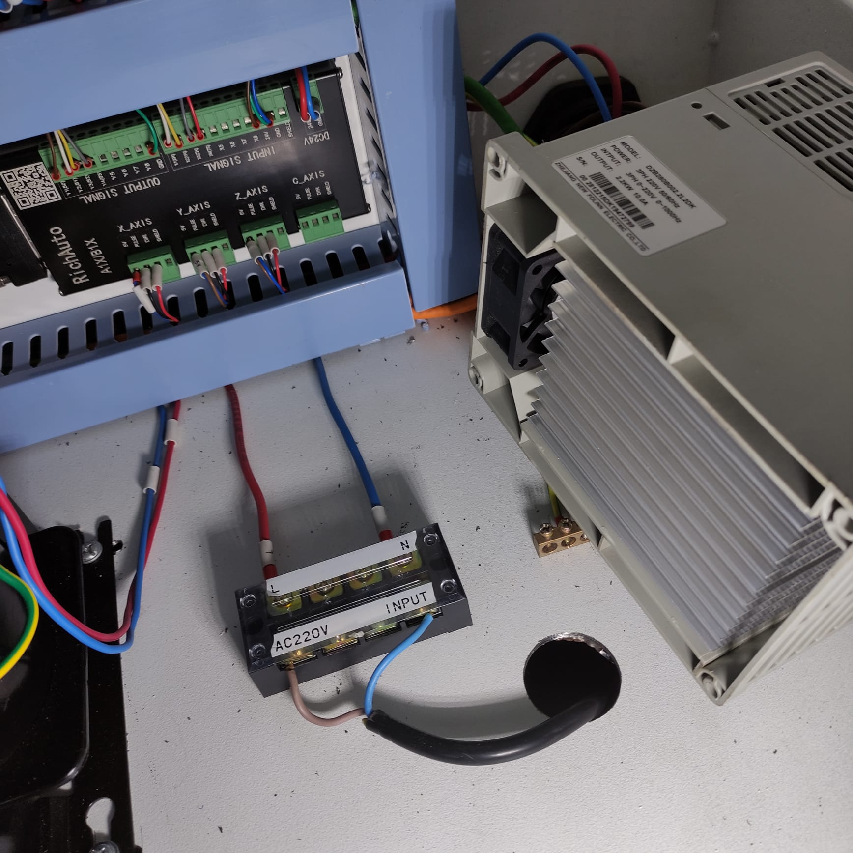

Мы купили фрезерный станок мощностью 2,2 кВт на одном заводе в Китае и обнаружили, что, хотя станок заказывался однофазный, в нем поставлен инвертор для трёх фаз.
Механическая часть (все шаговые двигатели), кажется, работает нормально, станок правильно перемещает шпиндель по всем трем осям, однако, когда мы попробовали включили шпиндель, раздался хлопок (и запах), который, как я полагаю, был инвертором. теперь он показывает код ошибки e004. Именно тогда мы обнаружили, что инвертор на самом деле трехфазный, сбоку на наклейке указано input 3 phase.
Производитель настаивает на том, что до отгрузки все было в порядке, мы предполагаем, что нам следует сменить инвертор на ту же марку, но на однофазный.
Я читал, что можно заставить трехфазный инвертор работать от однофазного источника питания, с преобразованием, однако производитель отрицает внесение каких-либо изменений.
Можно ли вообще заставить работать трехфазный инвертор от однофазного источника питания или они просто врут?

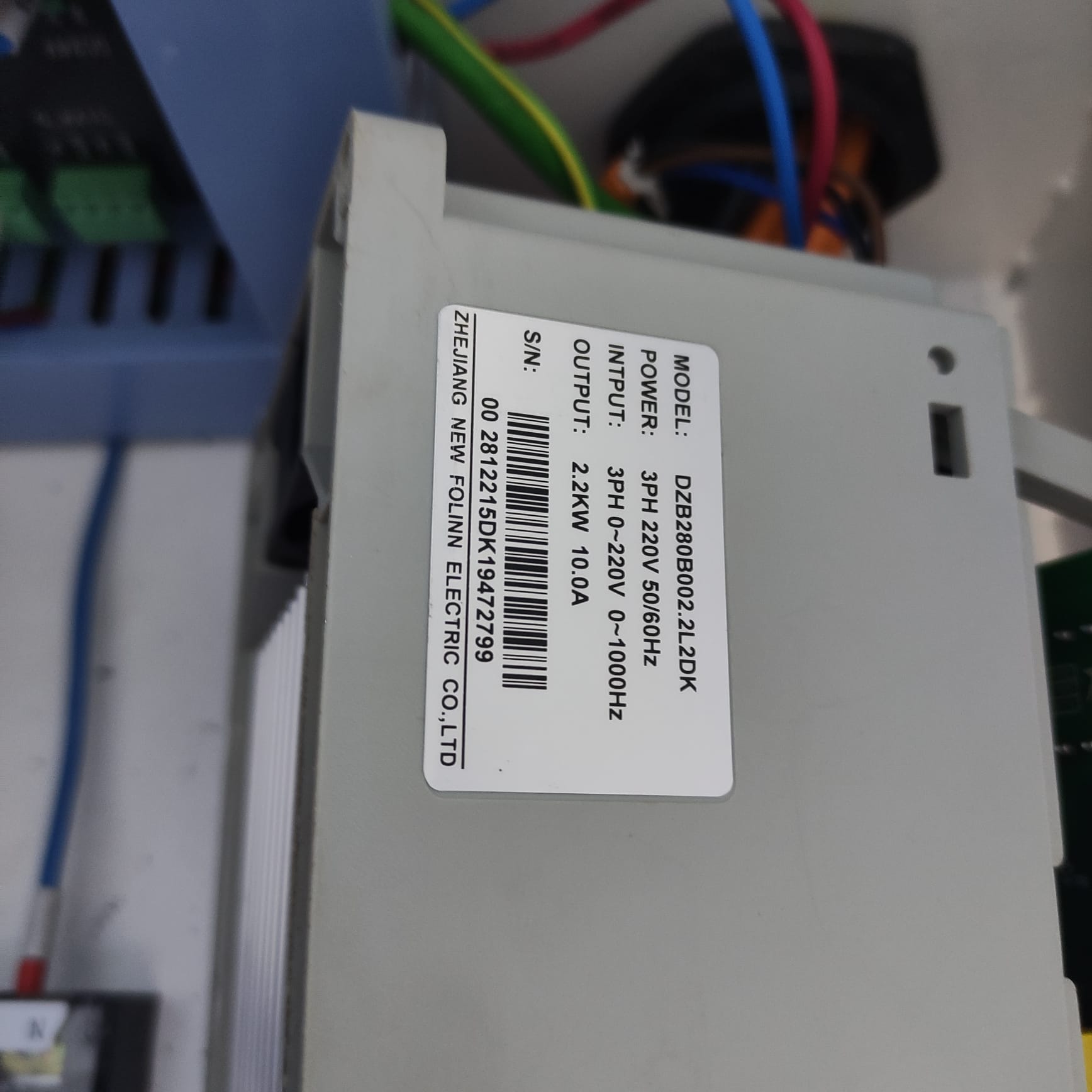

Не надо туда заливать фото, надо сюда. По внешним ссылкам мало кто ходить будет.
Нужно фото шильдика частотника, надписей на шпинделе.
Есть 3ф частотники которые будут работать от 1 фазы, но не любые. И надо смотреть входное напряжение. Возможно частотник был 3ф 220В.

Даже если он трехфазные - максимум, он отказался бы работать. Если он хлопнул - ему либо на выход питание подключили, либо он уже был дохлый.

Это однофазный на 220вольт до 2.2кВт

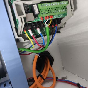

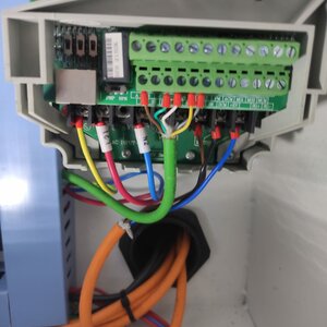

Спасибо за ответы. Шпиндель не пытался даже делать обороты.
Изображения прикрепленные
IMG-20211221-WA0000.jpg (3983 просмотра) <a class='original' href='./download/file.php?id=200652&sid=f5cae5560e973da282bff58ab1a99c5e&mode=view' target=_blank>Загрузить оригинал (271 КБ)</a>
IMG-20211221-WA0002.jpg (3983 просмотра) <a class='original' href='./download/file.php?id=200653&sid=f5cae5560e973da282bff58ab1a99c5e&mode=view' target=_blank>Загрузить оригинал (145.45 КБ)</a>
IMG-20211221-WA0001.jpg (3983 просмотра) <a class='original' href='./download/file.php?id=200654&sid=f5cae5560e973da282bff58ab1a99c5e&mode=view' target=_blank>Загрузить оригинал (123.88 КБ)</a>
IMG-20211221-WA0003.jpg (3983 просмотра) <a class='original' href='./download/file.php?id=200655&sid=f5cae5560e973da282bff58ab1a99c5e&mode=view' target=_blank>Загрузить оригинал (185.4 КБ)</a>
IMG-20211221-WA0004.jpg (3983 просмотра) <a class='original' href='./download/file.php?id=200656&sid=f5cae5560e973da282bff58ab1a99c5e&mode=view' target=_blank>Загрузить оригинал (170.02 КБ)</a>
IMG-20211221-WA0005.jpg (3983 просмотра) <a class='original' href='./download/file.php?id=200658&sid=f5cae5560e973da282bff58ab1a99c5e&mode=view' target=_blank>Загрузить оригинал (197.72 КБ)</a>
Надписи на шпинделе смогу достать завтра, он полностью за обшивкой спрятан, надо разбирать.

Вскрой частотник, сфоткай что там лопнуло.. Принципиальных отличий в частотниках 3ф и 1ф нет.

Тогда думаю надо проверить обмотки шпинделя. Возможно неисправен, где-нибудь кз, иногда к разъему криво подпаивают. Есть вероятность и другой частотник спалить.
Шпиндель скорее всего стандартный 220В 3ф 400Гц. С завода частотник настроен на двигатели 220В 3ф 50Гц. Надо обязательно взять мануал и исправить настройки частотника. Кстати тот что бахнул тоже может оказаться не был настроен. Настраивать лучше насколько помню без подключения шпинделя.
По какой логике подключались к клеммам R и T? обычно когда допускается однофазное подключение на 3ф частотнике, то нужно к R+S контактам вроде подключать. Но в инструкции ни слова о возможности такого подключения не нашел.
Да, еще один момент - какое реальное напряжение в сети? Хотя бы 220В есть или все-таки оно ниже?

Это единственно верное решение, причем он должен иметь знания именно по ПЧ. С завода ПЧ настроен на 50Гц поторы, можно спалить и шпиндель и частотник, если так включить, поэтому нужно будет настраивать. Ну и проверить все. Может кабель на мотор где-то передавили и там короткое, оттого и стрельнуло. Короче специалист нужен.

Э...может тема уже стала. Но на шилдике то частотники 220 вроде как . И предположу линейное а не фазное указанно. Низя туда линейные 380 сувать.
