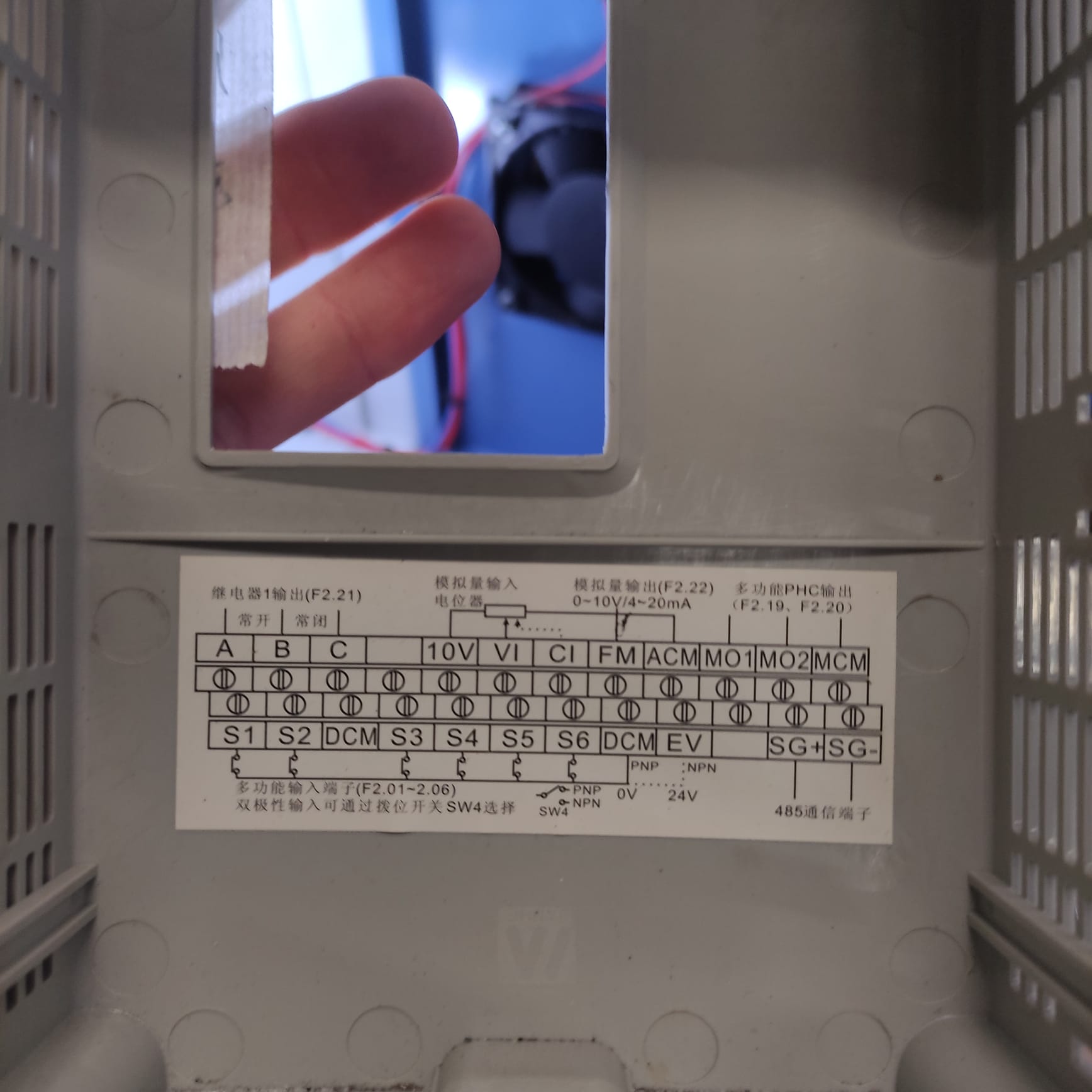

Доброго времени,
Мы купили фрезерный станок мощностью 2,2 кВт на одном заводе в Китае и обнаружили, что, хотя станок заказывался однофазный, в нем поставлен инвертор для трёх фаз.
Механическая часть (все шаговые двигатели), кажется, работает нормально, станок правильно перемещает шпиндель по всем трем осям, однако, когда мы попробовали включили шпиндель, раздался хлопок (и запах), который, как я полагаю, был инвертором. теперь он показывает код ошибки e004. Именно тогда мы обнаружили, что инвертор на самом деле трехфазный, сбоку на наклейке указано input 3 phase.
Производитель настаивает на том, что до отгрузки все было в порядке, мы предполагаем, что нам следует сменить инвертор на ту же марку, но на однофазный.
Я читал, что можно заставить трехфазный инвертор работать от однофазного источника питания, с преобразованием, однако производитель отрицает внесение каких-либо изменений.
Можно ли вообще заставить работать трехфазный инвертор от однофазного источника питания или они просто врут?

Не надо туда заливать фото, надо сюда. По внешним ссылкам мало кто ходить будет.
Нужно фото шильдика частотника, надписей на шпинделе.
Есть 3ф частотники которые будут работать от 1 фазы, но не любые. И надо смотреть входное напряжение. Возможно частотник был 3ф 220В.

Спасибо за ответы. Шпиндель не пытался даже делать обороты.
Изображения прикрепленные Надписи на шпинделе смогу достать завтра, он полностью за обшивкой спрятан, надо разбирать.

Вскрой частотник, сфоткай что там лопнуло.. Принципиальных отличий в частотниках 3ф и 1ф нет.
