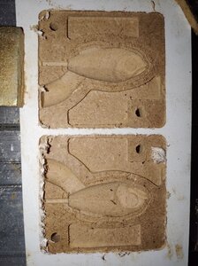

Здравствуйте всем. У меня сложилась проблема с обработкой отраженного рельефа. Есть STL модель одной половинки литиевой формы, соответственно отразив ее в Арткаме, я смогу получить вторую. Не хитрыми манипуляциями делается отражение модели и сопутствующих векторов, пишутся нужные программы для выборки, черновой и чистовой обработок. Однако при обработке на станке в Мач3 получается сдвиг рельефа почти на миллиметр. Если модель не отражать то все УП проходят отлично и половинка получается идеальной, сдвиг только если делаешь отражение и это отражение влияет на все рельефные слои и смешает их.

Сегодня все посмотрел заново. Смещение рельефа происходит по оси Х, по ней же и происходит отражение модели. Может ли это влиять на смещение? Или нужно искать проблему в чем то другом?

Отзеркалил в Арткаме, сохранил, создал новый документ, вставил эталон и отображенный вариант и все равно смещение.

IMG_20211222_171556.jpg (5449 просмотров) <a class='original' href='./download/file.php?id=200627&mode=view' target=_blank>Загрузить оригинал (3.9 МБ)</a>
На фото видно смещение на верхней половинке.

Я новичок этом деле. По этому не увидел сразу проблему в самом портале. Нужно выставлять все ровно, чтобы фреза опускадась в заготовку вертикально. Как оказалось есть небольшой перекос по оси Х. Из-за него и такая неточность.
