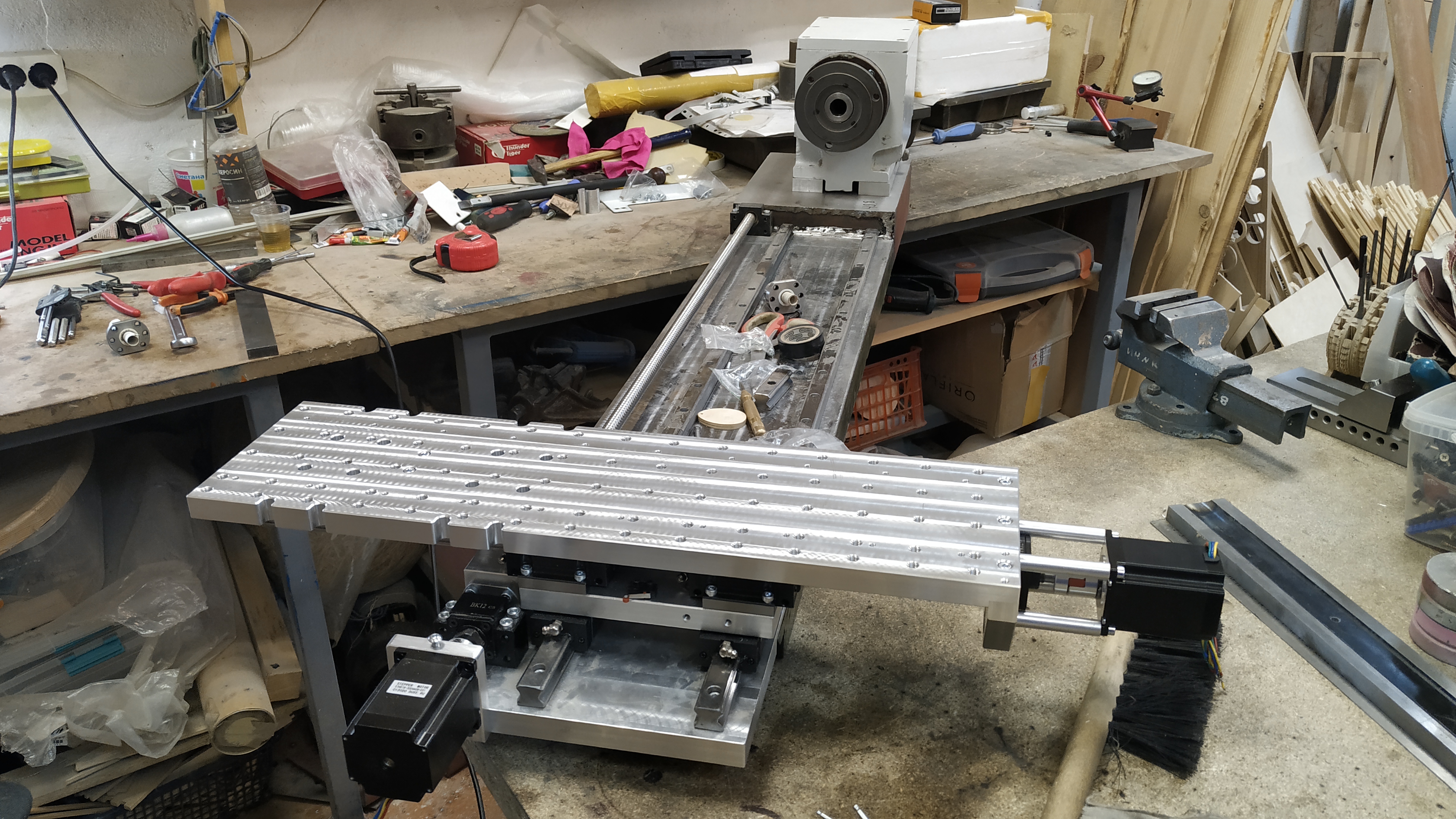

Появилось желание построить токарный ЧПУ. Изначально планировал переделать под чпу станок 16У04П. Прикинул размеры, и понял, если на поперечке ставить рельсы, то высоты над поперечкой останется чуть меньше чем нихерна. Да и в целом после приведения станка в порядок, стало жалко его дербанить.
По этом решил делать с нуля. Из доступных под рукой матриалов и своих возможностей обработки.
Основная задача точить деревящки, всякие подсвечники, яйца, фигурки и т.д. Возможно обрабатывть алюминий.
Инструмент предполагалось размещать на блоках.
проект.jpg (25241 просмотр) <a class='original' href='./download/file.php?id=200083&mode=view' target=_blank>Загрузить оригинал (112.88 КБ)</a>
За основу станины был взят 250-й швеллер от фуганка с относительно ровной поверхностью и куплена передняя бапка от ТВ-7.
2020-03-28 21.56.09.jpg (25241 просмотр) <a class='original' href='./download/file.php?id=200084&mode=view' target=_blank>Загрузить оригинал (3.79 МБ)</a>
Швеллер пришлось дополнительно пыльнуть и подшабрить места под рельсы.

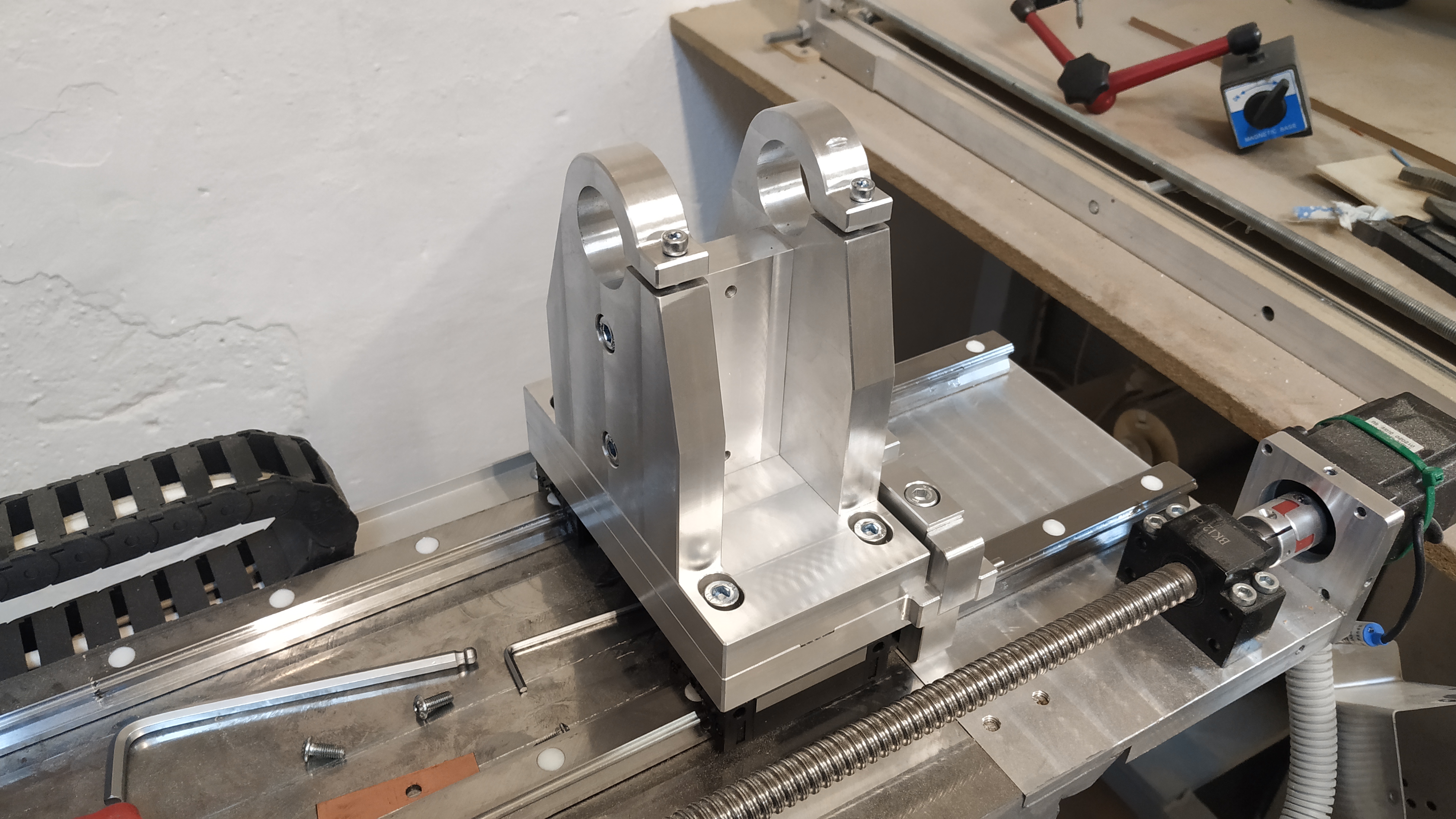

Поперечка:
2020-11-07 21.58.38.jpg (25241 просмотр) <a class='original' href='./download/file.php?id=200085&mode=view' target=_blank>Загрузить оригинал (3.71 МБ)</a>
2020-11-07 21.59.02.jpg (25241 просмотр) <a class='original' href='./download/file.php?id=200086&mode=view' target=_blank>Загрузить оригинал (3.64 МБ)</a>
2020-11-08 18.45.45.jpg (25241 просмотр) <a class='original' href='./download/file.php?id=200087&mode=view' target=_blank>Загрузить оригинал (3.79 МБ)</a>

Немного поработав на станке понял, что работать с блоками не удобно. Сильно ограничивается диаметр и длина обрабатываемой заготовки.
На моей поперечке более-менее комфортно вставало 3 блока. На мой взгляд 3 инструмента маловато. С учетом геморной привязки инструмента, настройка станка под каждую новую деталь вызывала боль.
Решил делать револьверку, под предполагаемую схему подключения входов на ЛПТ уже не хватало. К тому же было интересно попробовать месу.
Заказал 7i96
2021-02-08 13.32.34.jpg (25227 просмотров) <a class='original' href='./download/file.php?id=200099&mode=view' target=_blank>Загрузить оригинал (3.1 МБ)</a>
И начался процесс изготовления револьверки. Револьверку полностью делал сам, своими силами. Токарка на универсале, фрезеровка на ЧПУхе.
2021-03-08 21.02.33.jpg (25227 просмотров) <a class='original' href='./download/file.php?id=200100&mode=view' target=_blank>Загрузить оригинал (3 МБ)</a>
2021-03-14 16.58.55.jpg (25227 просмотров) <a class='original' href='./download/file.php?id=200101&mode=view' target=_blank>Загрузить оригинал (3.52 МБ)</a>
2021-03-14 18.54.56.jpg (25227 просмотров) <a class='original' href='./download/file.php?id=200102&mode=view' target=_blank>Загрузить оригинал (3.76 МБ)</a>
2021-03-14 18.55.03.jpg (25227 просмотров) <a class='original' href='./download/file.php?id=200103&mode=view' target=_blank>Загрузить оригинал (4.48 МБ)</a>
2021-03-17 18.59.17.jpg (25227 просмотров) <a class='original' href='./download/file.php?id=200104&mode=view' target=_blank>Загрузить оригинал (3.07 МБ)</a>
2021-03-17 22.34.28.jpg (25227 просмотров) <a class='original' href='./download/file.php?id=200105&mode=view' target=_blank>Загрузить оригинал (2.93 МБ)</a>
2021-03-18 22.07.02.jpg (25227 просмотров) <a class='original' href='./download/file.php?id=200106&mode=view' target=_blank>Загрузить оригинал (4.14 МБ)</a>
2021-04-07 22.01.40.jpg (25227 просмотров) <a class='original' href='./download/file.php?id=200107&mode=view' target=_blank>Загрузить оригинал (5.11 МБ)</a>
2021-04-07 23.50.27.jpg (25227 просмотров) <a class='original' href='./download/file.php?id=200108&mode=view' target=_blank>Загрузить оригинал (4.2 МБ)</a>
2021-04-08 17.45.44.jpg (25227 просмотров) <a class='original' href='./download/file.php?id=200109&mode=view' target=_blank>Загрузить оригинал (4.68 МБ)</a>
2021-04-08 20.37.09.jpg (25227 просмотров) <a class='original' href='./download/file.php?id=200110&mode=view' target=_blank>Загрузить оригинал (4.74 МБ)</a>
2021-04-08 20.37.29.jpg (25227 просмотров) <a class='original' href='./download/file.php?id=200112&mode=view' target=_blank>Загрузить оригинал (3.81 МБ)</a>
2021-04-08 21.05.42.jpg (25227 просмотров) <a class='original' href='./download/file.php?id=200113&mode=view' target=_blank>Загрузить оригинал (3.76 МБ)</a>
2021-04-11 19.38.03.jpg (25227 просмотров) <a class='original' href='./download/file.php?id=200114&mode=view' target=_blank>Загрузить оригинал (4.61 МБ)</a>
2021-04-11 19.38.06.jpg (25227 просмотров) <a class='original' href='./download/file.php?id=200115&mode=view' target=_blank>Загрузить оригинал (4.59 МБ)</a>
2021-04-13 00.06.31.jpg (25227 просмотров) <a class='original' href='./download/file.php?id=200116&mode=view' target=_blank>Загрузить оригинал (4.13 МБ)</a>
