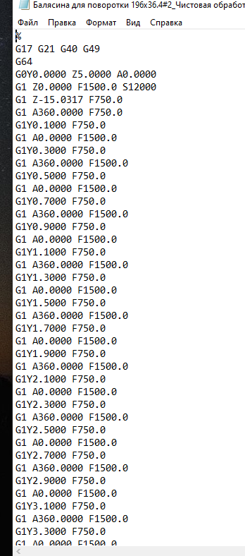

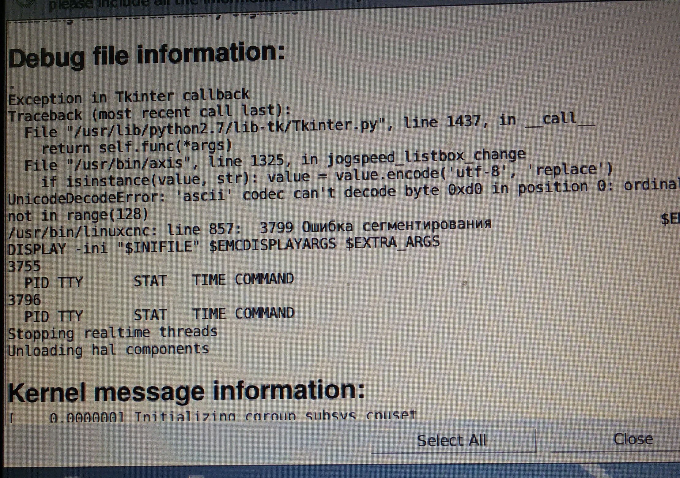

Помогите советом кто понимает. Выполнил черновую УП для балясины,а при загрузке чистовой УП программа закрывается и выбрасывает на рабочий стол с ошибкой.
Кто с таким сталкивался,подскажите,что это сообщение означает.Пробую другие УП открывать(которые попроще)

Попробуйте удалить комментарии в г-коде или экранировать их скобками ( ).

Где-то в этом г-коде есть буква "Р"(кириллическая) или строка начинающаяся с этой буквы, удалите её или эту строку, или поместите её в скобки (....).

код прикрепите к сообщению как зип архив

Код нормальный, в чём ошибка не понятно.

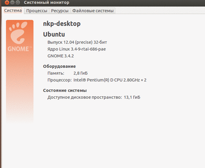

Я уже думал,может ноутбук не тянет.
Re: Ошибка сегментирования.
Почитай и комменты внизу https://losst.ru/oshibka-segmentirovaniya-ubuntu

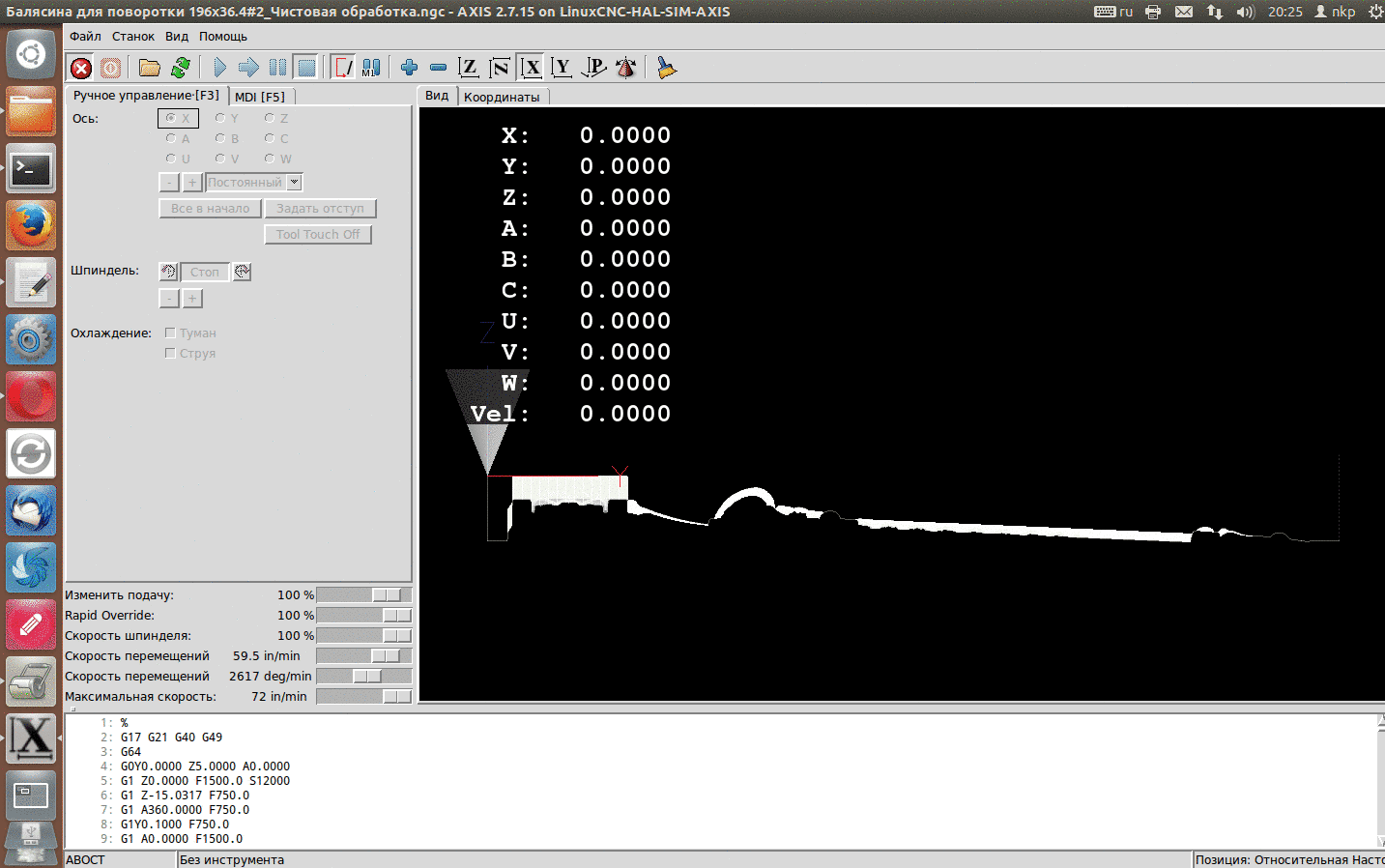

Сходил специально сейчас в гараж и открывал разные УП с разным объемом.Все что до2-3 Мб открывается и грузится без проблем.
Все что больше 3Мб,-выдает ошибку сегментирования.
Статью прочитал,спасибо,-но мой познания в Линуксе пока малы.
