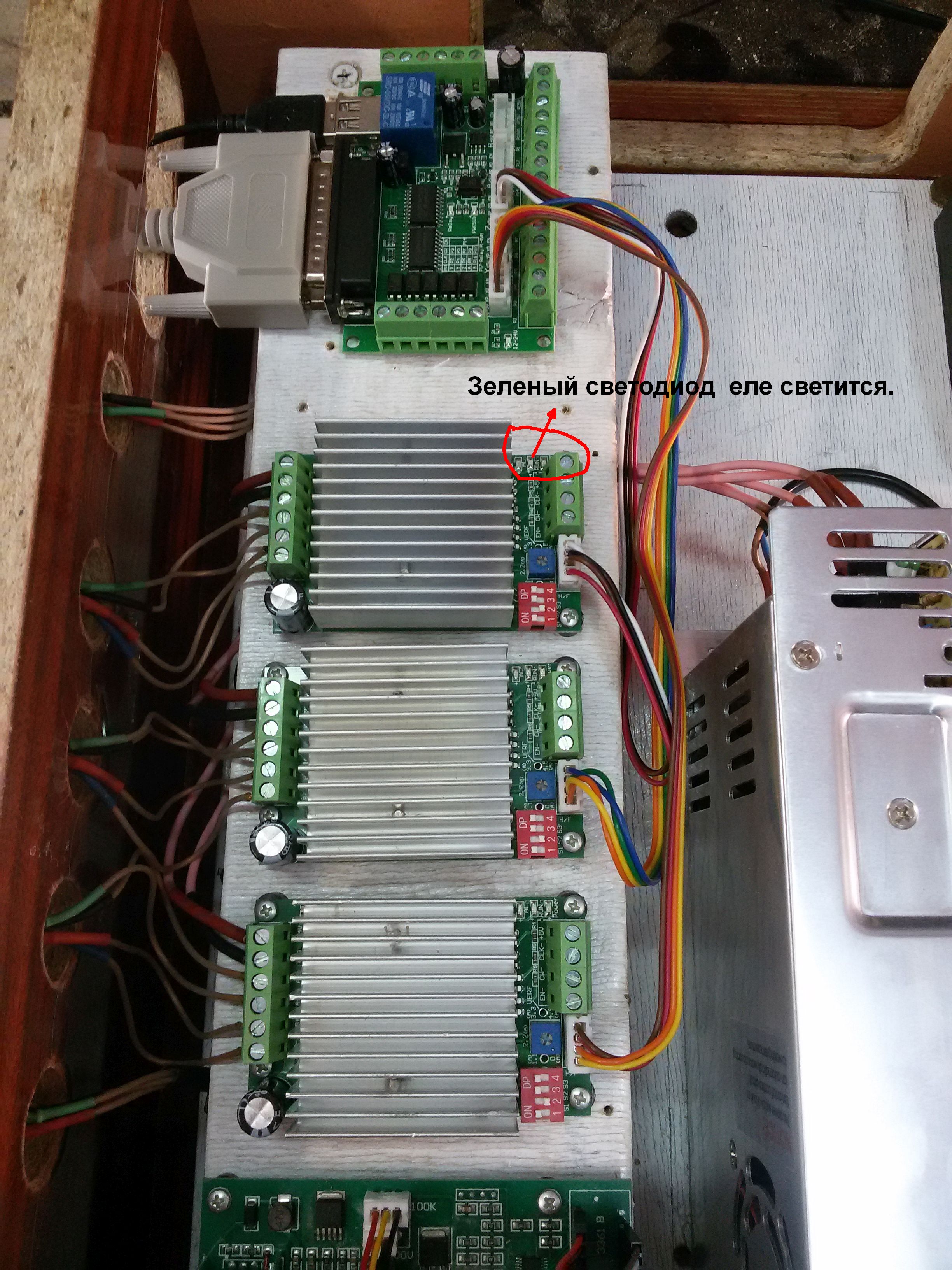

Помощь нужна вот в чем.Собрал станок,шкаф управления,установил Linux CNC.Пробую подвигать осями ,но ничего не происходит.А зеленый светодиод на драйвере (RUN) еле-еле загорается при попытке подвигать осями с клавиатуры.Так и д.б.,или он должен гореть ярко,как красный
включения на драйвере.В какую сторону хоть копать?Только начинаю осваивать чпу.

возможно, степ-дир и 2 провод на драйвере надо местами поменять.
возможно, просто степ и дир перепутаны.
может быть и что-то ещё.
Re: Помогите кто сможет.
Тайминги могут не совпадать

Да я уже специально провода с комплекта поставил.Проверял по дорожкам от контроллера к драйверу все нормально.Может сам контроллер неисправен.Ноутбук я думаю здесь не при чем,хоть и старый.

Попробуйте отключить сигнал enable.
длительность импульсов какие выставлены для драйверов?

Только прибежал с гаража сказать,что когда отключил enable двигатель заработал.Автору респект и спасибо.Так а в чем тогда прикол? А я уже всю электронику разобрал.Пойду сейчас назад ставить.А без подключения enable станок будет работать нормально?

Некто161 писал(а): Так получается неисправен контроллер,раз с подключенным enable он не захотел работать.
Исправен, у входа enable низкий активный уровень сигнала(в том числе и его отсутствие), и правильнее было-бы назвать его disable - при подаче сигнала с высоким активным уровнем драйвер отключает силовую часть.

Я правильно понял,что должен на всех 4-х осях снять провод с драйвера идущий на пин enable контроллера.

Да, либо инвертировать выход который подключен к enable в hal файле.
Лично у меня enable не подключен.

Некто161 писал(а): Инвертировать для меня еще непонятно.
setp parport.0.pin-01-out-invert true
01 заменяем на номер выхода парпорта к которому подключен enable/

Он был подключен к 14 ножке на контролере,значит 01 заменяем на 14?
