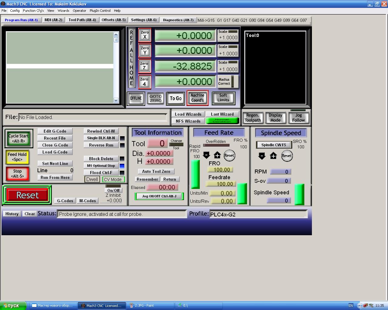

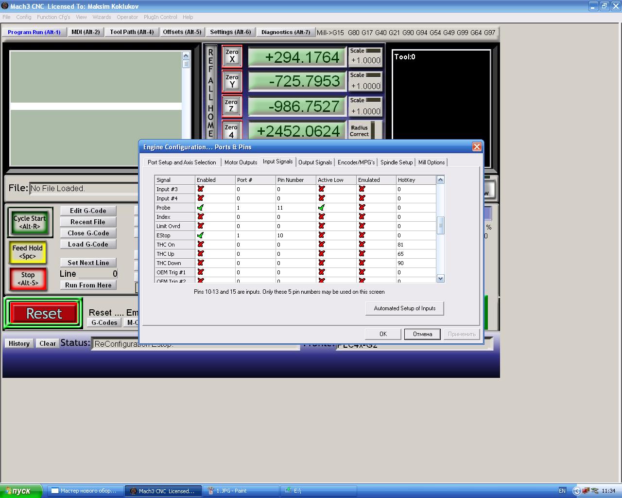

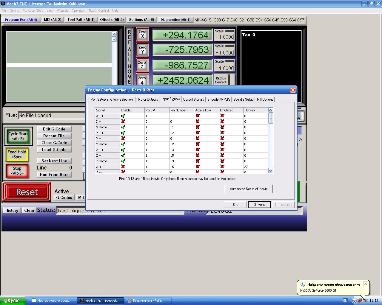

Добрый день ! не могу подключить датчик... активировать датчик обнуления высоты. чпу на mach. контролер Контроллер PLCM-E3 (purlogic) при касании станок уходи в e-stop

Добрый день! увидел следующее... прописал один из датчиков (синий) для определения высоты и скрипт отрабатывает и все работает . датчик обычный контактный как не работал так и не работает. видео по ссылке https://youtu.be/dF2pOW3nqIU . жду Ваших комментариев

Смотрите настройки. 11 пин прописан в нескольких местах.

Благодарю! Перепрописал. работает
