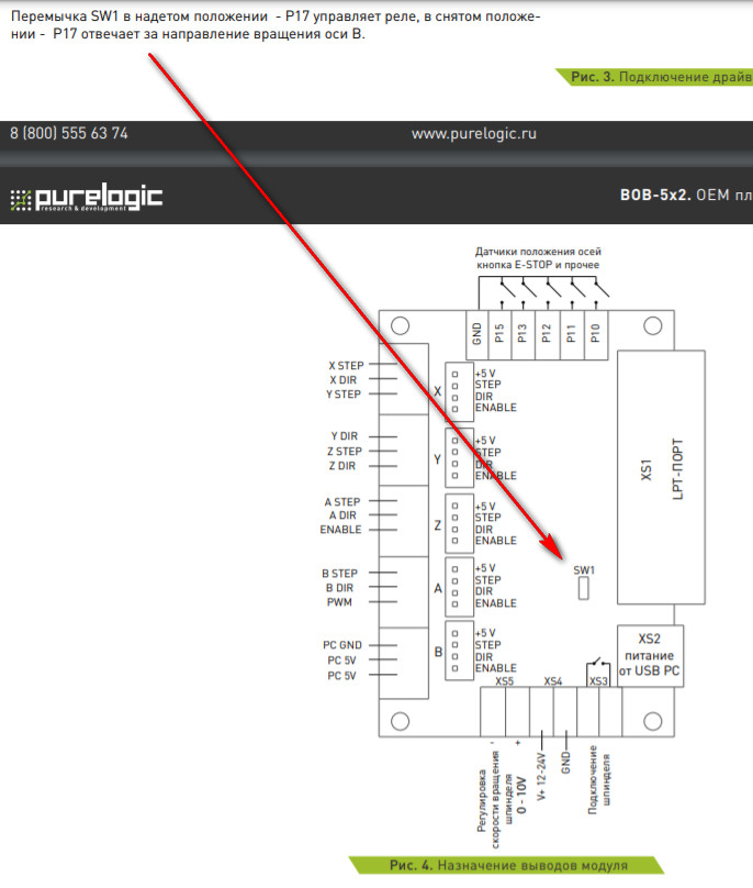

Всем привет, собираю mpcnc primo. Когда перемещаю ось Х/A туда-сюда все норм. А когда ось У/B вверх - норм, а вниз - срабатывает индикатор Relay на контроллере, но все же перемещается. Подчиняю ось B другим осям и такая же фигня.

Ситуация: ось Х двигает 2 движка ремневым приводом. подключил к контроллеру 2 драйвера к Х и А. Все отлично! Ось Y тоже двигает 2 движка. Подключил драйвера к Y и B. В одну сторону двигается хорошо и в обратную тоже, но в обратную срабатывает индикатор/сигнализатор/светодиод Relay.
Если я подключу к "B" второй драйвер оси X, то тоже все правильно двигается, но в одну сторону загорается Relay.
Вопрос: почему Relay срабатывает? Я так понял что B нужен для шпинделя нужно провода по другому прокинуть. Я подключал через коннекторы. Со временем туго, по ночам проверять буду.

Плохие телепаты тут у вас... Дожди помехуют им...))) Тут не в проводах дело. Даже если от платы все отключить, при подчинении оси В к какой либо другой например Х, в одну сторону все норм, а в другую загорается Реле, а в обратную гаснет. Почему? И понять не могу, что это за реле вообще? Когда комп выключаю, тоже загорается.

Хорош уже телепатией заниматься, все внимание в текст. Я уже писал, что если отключить от платы все провода, кроме юсби и лпт, светодиод relay все равно будет загораться, при включении одного из направления. Вопрос то что он сигнализирует??? А не что это плата или контроллер...

Дмитрий9 писал(а): ↑ Вопрос то что он сигнализирует???
Если при включении светодиода щелкает реле, значит включение светодиода сигнализирует именно об этом.

С перемычкой надо поколдовать.
https://purelogic.ru/docs/elektronika/p ... ual_ru.pdf
2021-09-04_094521.jpg (4969 просмотров) <a class='original' href='./download/file.php?id=197878&mode=view' target=_blank>Загрузить оригинал (90.29 КБ)</a>
