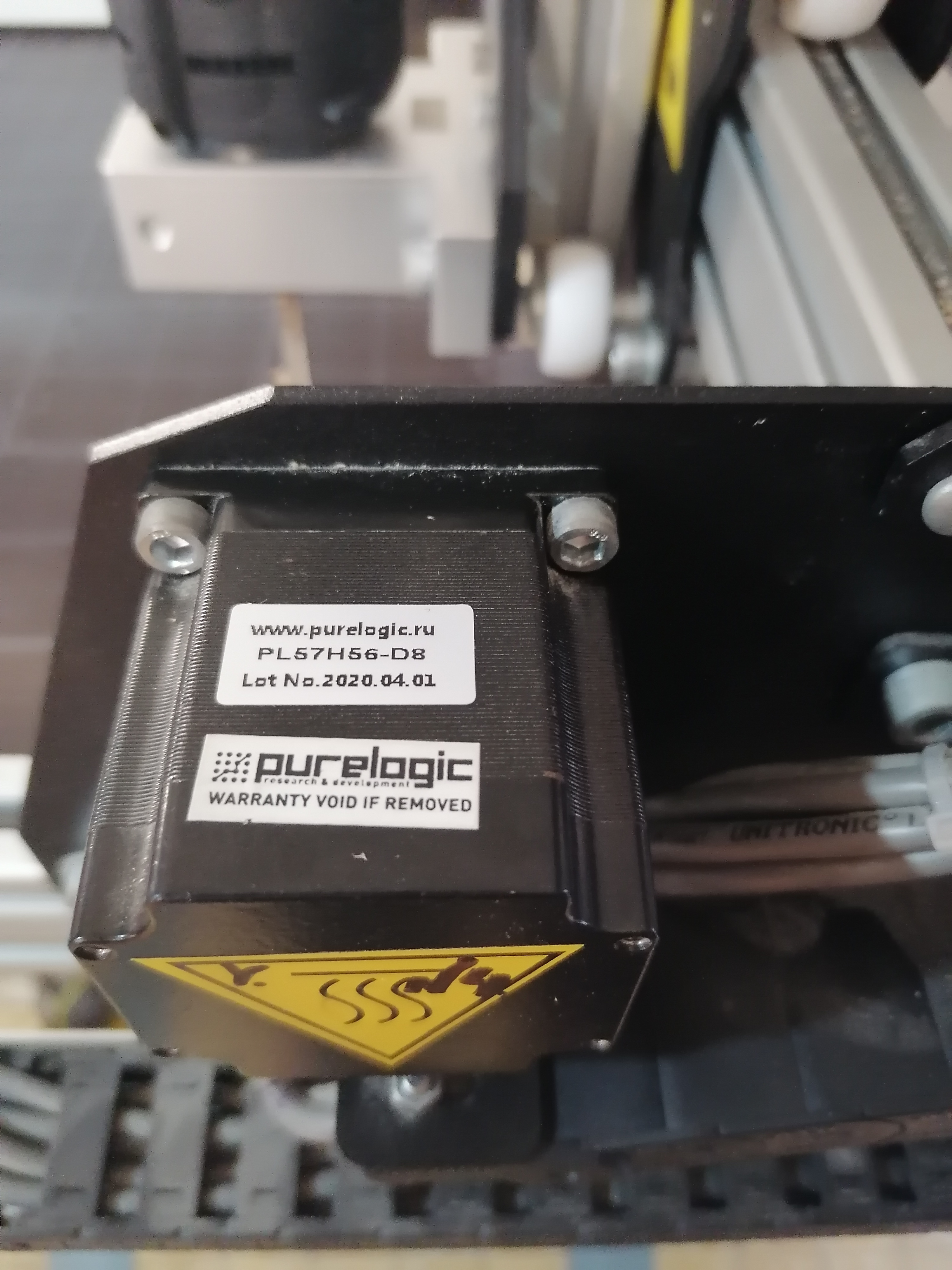

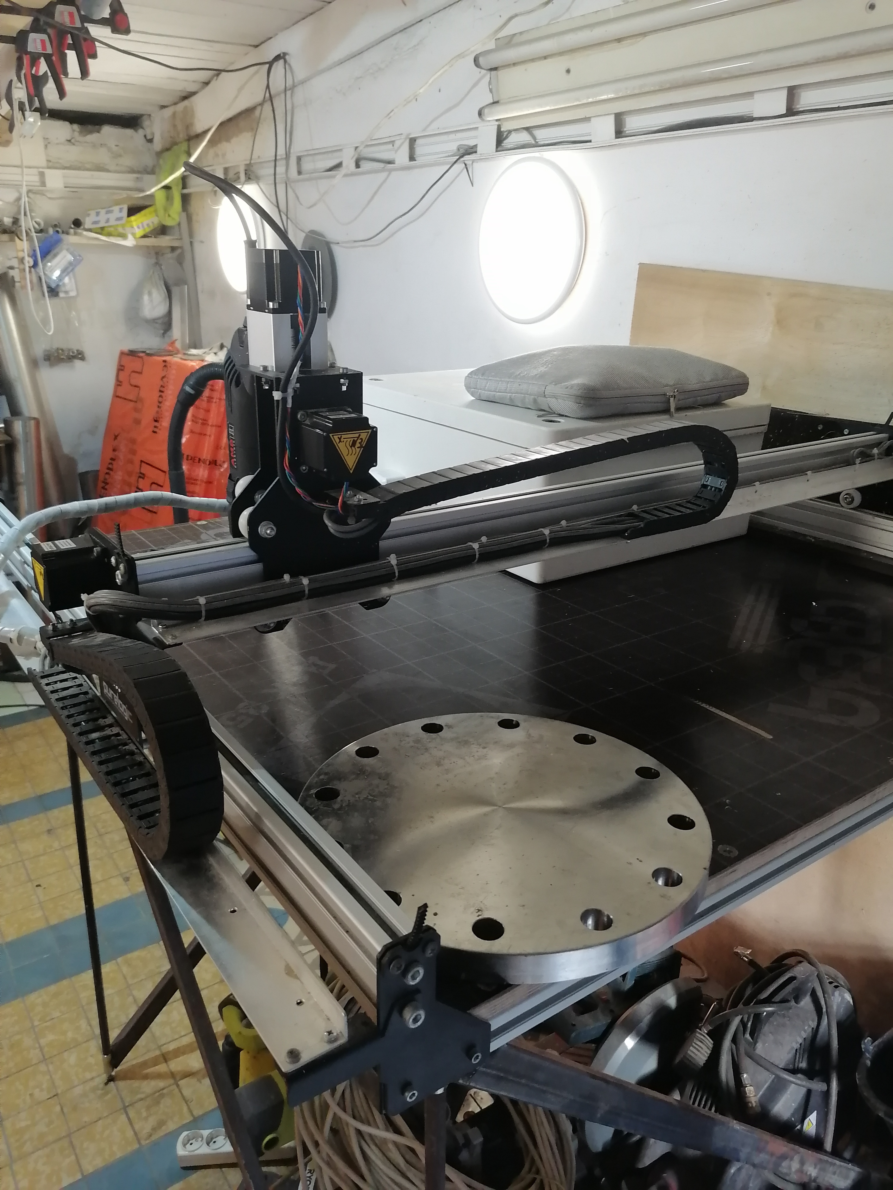

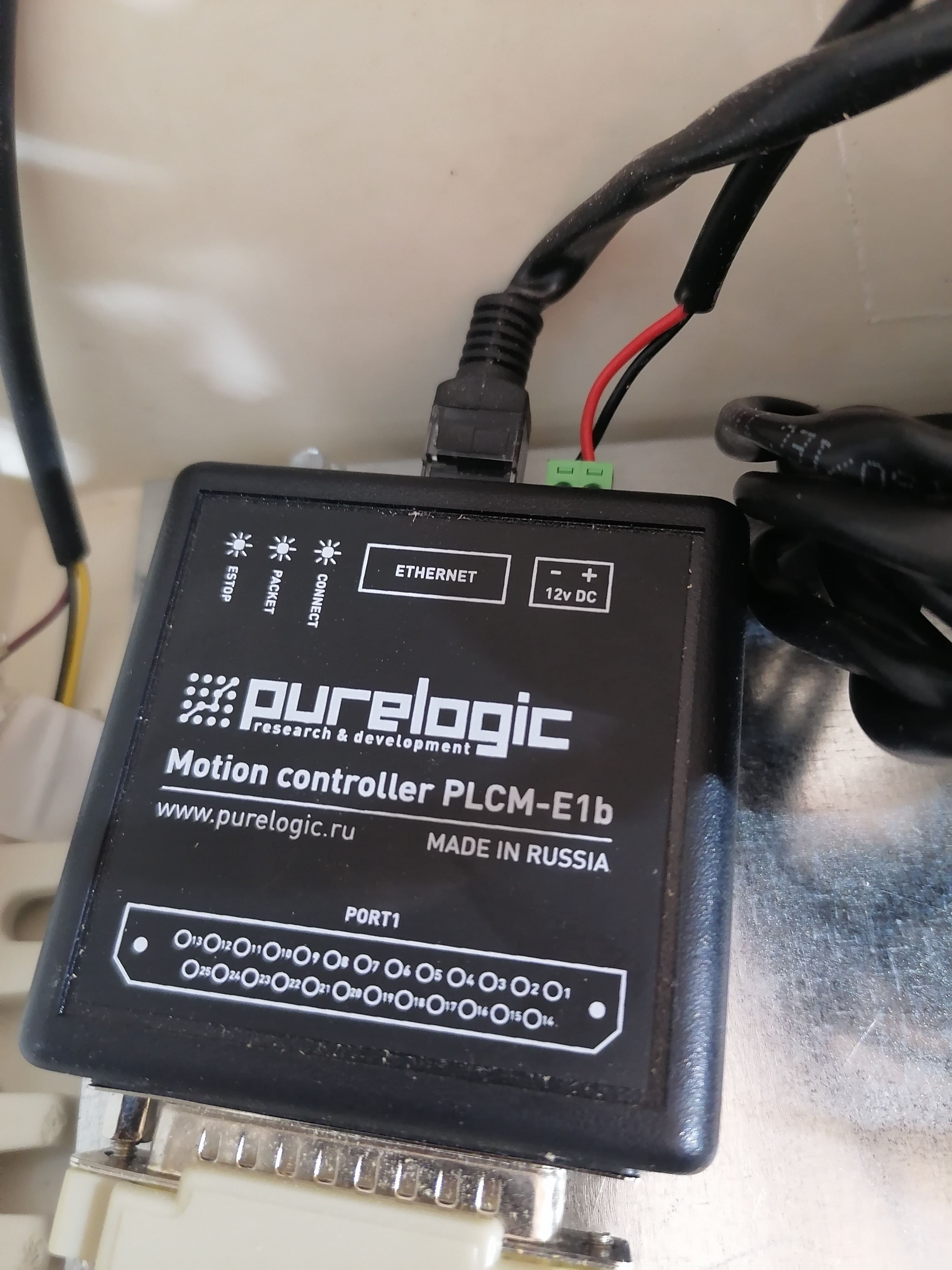

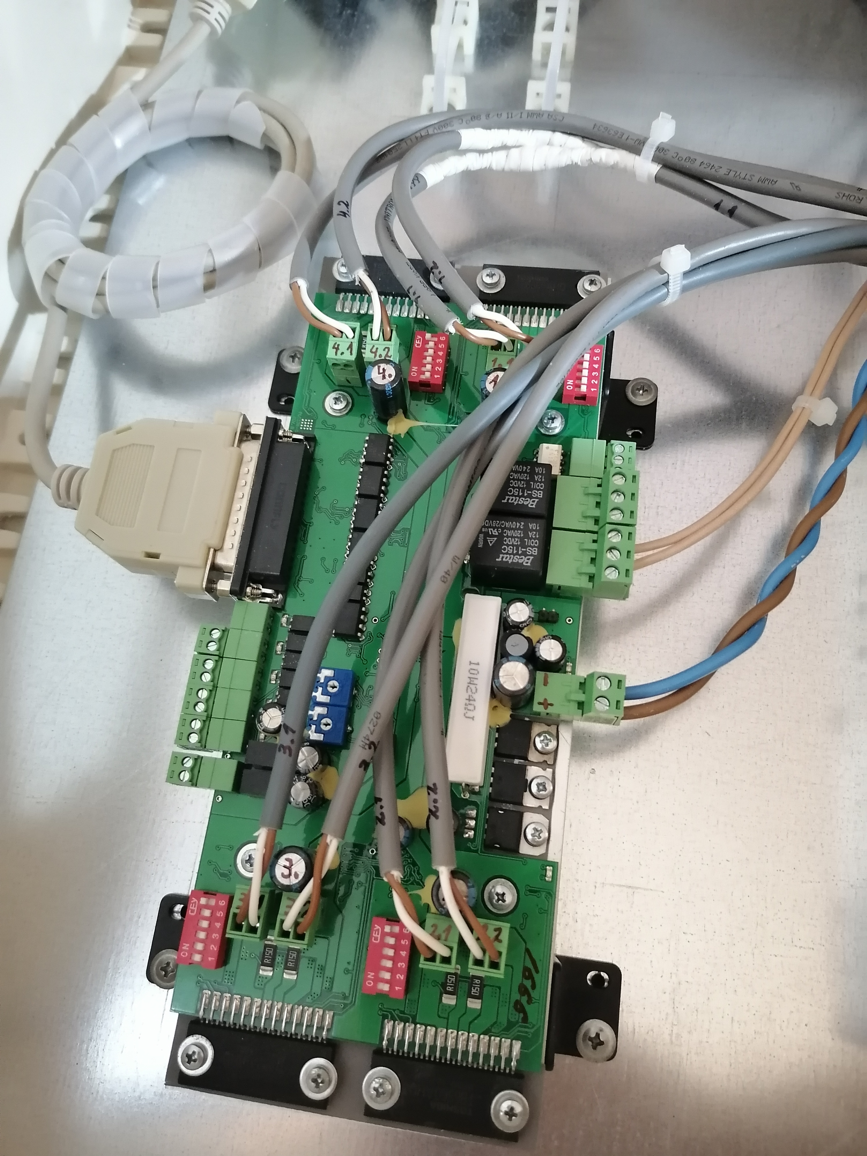

Народ всем привет, собрал станок от purelogic, все настроил, подключил, заземление сделал, блок питания на 26в 400вт, провода общей длиной менее 10м до движков.
Проблема в том что по оси Y (два движка) и по X каждый раз набирается ошибка, т.е ставлю метку, передвигаю ось X на определенное расстояние, возвращаю, и он не доходит до метки на 0.5мм иногда больше, либо меньше, и с каждым таким ходом все больше не доходит до метки, по оси Y впринципе так же, но через несколько ходов движки уже идут не параллельно. Калибровку делал, через некоторое время сбивается.

Пробуй поменять полярность степ сигналов.

Короче чтоб поменять полярность надо провода перепаять на контроллере

Fiter писал(а): ↑ Короче чтоб поменять полярность надо провода перепаять на контроллере
Так работать вообще не будет.
Под полярностью имели в виду инвертировать STEP (галочками в настройках программы)

Всем спасибо, и вправду инвертировал step все стало отлично, даже не помню чтоб их там ставил

Fiter писал(а): ↑ и вправду инвертировал step все стало отлично, даже не помню чтоб их там ставил
по умолчанию могла галочка уже и стоять
