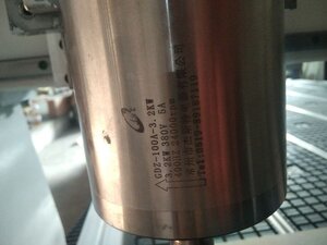

Здравствуйте! Хочу обратиться за помощью вот с такой проблемой. Пару недель назад был приобретен фрезерный ЧПУ станок Dekart 2131. Сборкой и настройкой занимался человек с опытом, питание к блоку управления подключал электрик. Проблема возникла со шпинделем
photo_2021-08-25_13-07-52.jpg (2025 просмотров) <a class='original' href='./download/file.php?id=197606&mode=view' target=_blank>Загрузить оригинал (82.9 КБ)</a>

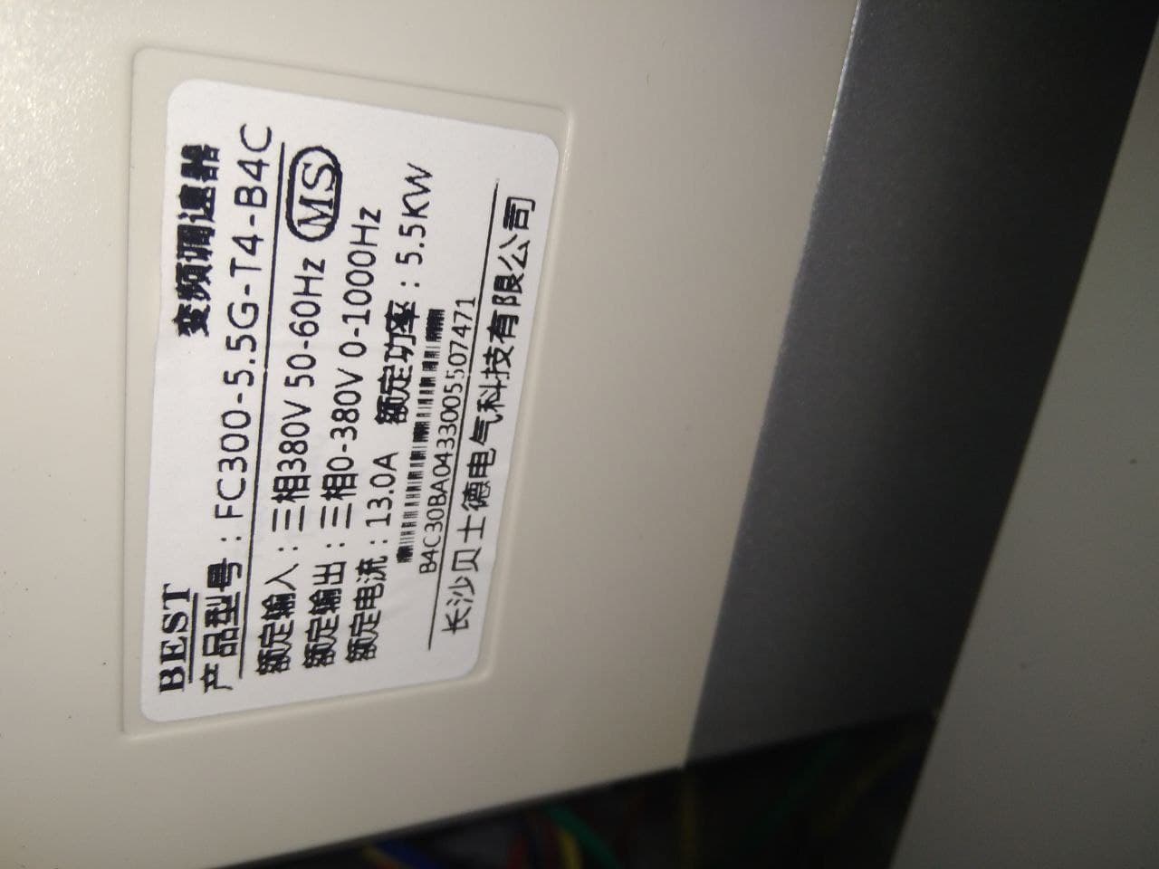

.Также приложил шильдик частотника
photo_2021-08-25_13-08-23.jpg (2025 просмотров) <a class='original' href='./download/file.php?id=197607&mode=view' target=_blank>Загрузить оригинал (64.62 КБ)</a>

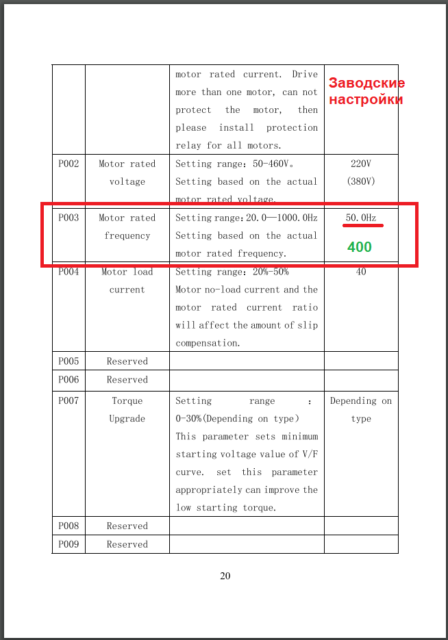

Верно. Неправильная настройка ПЧ. Точнее, неправильная для данного двигателя. Сгорели обмотки. Случай скорей всего не гарантийный, если только в договоре поставки не оговорено, что станок полностью настроен. Да и то вряд ли.
DimaEg писал(а): кто это должен делать на каком этапе?
Как правило тот, кто вводит станок в эксплуатацию. По крайней мере, он должен был проверить настройку базовой частоты (Base Frequency). С завода обычно идет установка 50 или 60 герц. Для вашего шпинделя должна быть 400.

Частотник 99 процентов действительно был не настроен. На обрыв провода он бы среагировал ошибкой, а перегрузить 3 Х киловатный шпиндель 5 киловатный частотник как раз за 10 секунд в лёгкую.

Сообщения: 3776
Re: Причины сгорания трехфазного двигателя
DimaEg писал(а): Вот так работает частотник
Проверьте что стоит в меню настройки вашего частотника
FC500-5.5G.png (1993 просмотра) <a class='original' href='./download/file.php?id=197608&mode=view' target=_blank>Загрузить оригинал (74.28 КБ)</a>

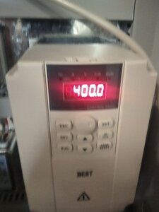

xvovanx писал(а): Проверьте что стоит в меню настройки вашего частотника
Там уже на экране 200 Гц есть. Не по Дефолту уже.

DimaEg
Сообщения: 9
Зарегистрирован: 25 авг 2021, 12:41
Репутация: 5
Сообщение DimaEg »
photo_2021-08-25_15-07-48.jpg (1989 просмотров) <a class='original' href='./download/file.php?id=197611&mode=view' target=_blank>Загрузить оригинал (57.79 КБ)</a>

Найти настройки частотника, ограничить ток согласно шильда шпинделя.

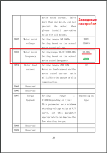

Сообщение DimaEg »
Enot_1 писал(а): ограничить ток согласно шильда шпинделя
Получается это 4 параметр? И что там за значение должно быть? Ток шпинделя 5А
FC500-5.5G.png (1975 просмотров) <a class='original' href='./download/file.php?id=197612&mode=view' target=_blank>Загрузить оригинал (74.28 КБ)</a>
Сообщения: 3776
DimaEg писал(а): какие нужно выполнить действия или посмотреть параметры, чтобы ситуация не повторилась?
Проверить по всем настройкам меню, касаемо тока, напряжения, частоты, время разгона. А еще лучше сделать скрины мануала с вашими установленными параметрами.
