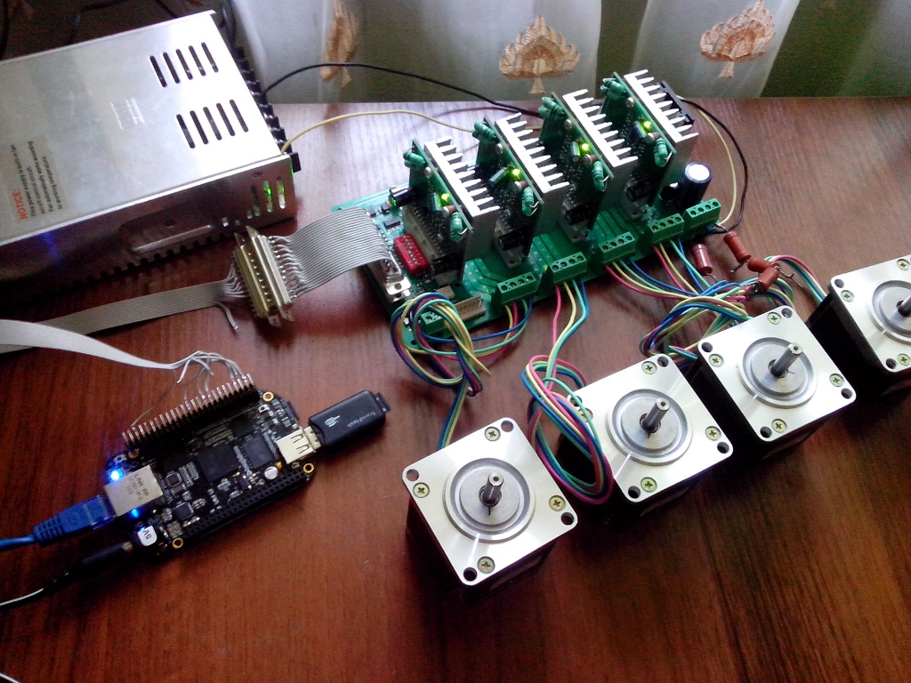

Наконец появилась первая реализация того, о чем сообщалось несколько месцев назад здесь.
Тому поспособствовало появление достаточно дешевой отладочной платы (BeagleBone Black стоит >= 45$).
В этой ветке предлагаю обсуждать данный вариант, плата уже приобретена и в данный момент производится тестовая сборка Debian с LinuxCNC на борту с использываением omap-image-builder. По результатам буду отписываться здесь.

Бросил собирать свой имидж, т.к. тулза сделана крайне тупо и не позволяет делать инкрементальный билд, а полная пересборка занимает часов 5-6. Залил скачаный имидж как по иструкции, настроил X Forwarding через SSH на моей Ubuntu и на девайсе. В результате запустися полноценный AXIS, сейчас проверяю запас прочности процессора.

BeagleBone Black имеет в своем составе Cortex-A8 процессор с тактовой частотой 1ГГц, 512RAM, 2Гб eMMC Flash, 1USB Host, 1 USB Device, Ethernet, HDMI выход и разъемы расширения. Отличительная особенность - наличие 2-х RISC сопроцессоров ввода/вывода которые как раз и используются для огранизации hard real time, чего нет в x86. Обещают довольно высокую макс. частоту шагов, в пределе до 100 Мгц, но даже если полуится 10Мгц уже будет хорошо, завтра постараюсь проверить. Работает данный девайс под управлением Debian Linix, БЕЗ дисплея (HDMI не используется по непонятным пока причинам). Используется удаленный дисплей: X11 клиент на девайсе устанавливает соединения с X11 сервером на PC, в результате пользователь получает привычный AXIS, TkEMC или другой GUI на своем ПК в то время как G-код выполняется на удаленном девайсе.
Проверил сегодня работу GUI на уделенном X-server Ubuntu. Загрузка ЦПУ контроллера 70-80% когда віполняется G-код. Думаю вполне приемлемо, если честь что 40-50% съедает AXIS.
Так-же проверил работу на Windows 7 исользуя Xming X сервер, все работает, загрузка CPU ниже из-за отсутствия SSH X11 Forwarding.
Что не нравится
1. Необходимость удаленного дисплея. Т.е. невозможно например запустить G-код, потом потушить X-server и пойти спать а на утро вновь включить и глянуть что там происходит. Закрытие X-сессии автоматически означает остановку LinuxCNC. Хотя, должен сказать, что разработчики включили в состав WEB-сервер от miniEMC2, так что как минимум одна конфигурация может работать и без X-server просто через браузер :)
2. Debian Linux + полный комплект библиотек и приложений. Это может быть как плюсом для тех, кто любит поиграться, понастраивать под себя. Для меня это недостаток. Без GUI, само ядро LinuxCNC + минимальная файловая система = 10 Мб (miniEMC2), Debian+либы = 2.4 Гб. Но это дело вкуса.
Так-же под вопросом неоходимость HDMI, т.е. в принципе возможно запустить X-server на самом девайсе, подключить монитор и клавиатуру, вот только стоит ли игра свеч?

Ну и к вопросу о частоте импульсов шага, автор драйверов говорит о частоте до 50 кГц (он тестировал 40 кГц), но не исключает возможности поднятия ее в 2-4 раза.
http://bb-lcnc.blogspot.com/2013/06/i-h ... about.html

Cегодня подкючил драверы ШД, поднастроил конфигурацию и оно таки закрутилось. Работает красиво и плавно, позицию не теряет. Максимальная скорость шагов как и обещано 50 кГц.
Под нагрузкой ( копирование большого файла с компа на девайс через sftp ) вроде тоже работает, хотя один раз вылетела ошибка "unexpected realtime delay".
Фото стенда (14277 просмотров) <a class='original' href='./download/file.php?id=15806&mode=view' target=_blank>Загрузить оригинал (342.79 КБ)</a>
Фото стенда
