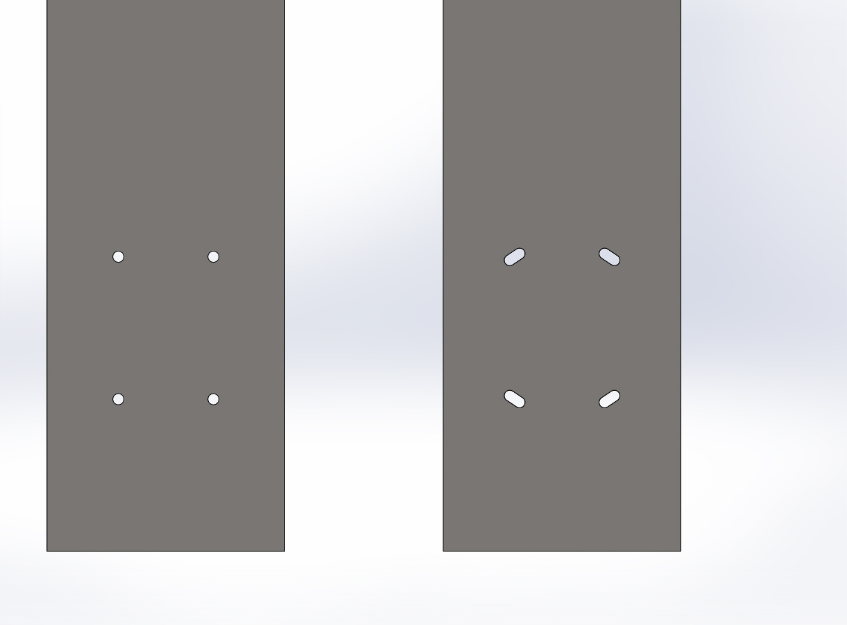

Я подумал что для шпинделя можно сделать пазы, тогда его можно будет в плоскости Y немного подравнивать(ни разу не видел в нете такой реализации). Можно подложить шайбы из бумаги, фольги, чтобы подравнять(микроны) в плоскости X. Пока все что приходит на ум.
For spindle.JPG (4590 просмотров) <a class='original' href='./download/file.php?id=15627&mode=view' target=_blank>Загрузить оригинал (68.53 КБ)</a>
Re: Как собираются узлы станка?
foforum писал(а):А какие гайки поджимать/отпускать на портальных станках мне не ясно.
Если речь про портальный фрезерный то у них шпиндель как правило крепится на креплении. Регулировать наклон шпинделя можно ослабив болты. А вот наклон шпинделя на себя/от себя можно подкладывая фальгу под крепление или стачивая/шабрить где это нужно.
foforum писал(а): Можно подложить шайбы из бумаги, фольги, чтобы подравнять(микроны) в плоскости X.
микроны тебе не светят с профилем который собрался использовать.

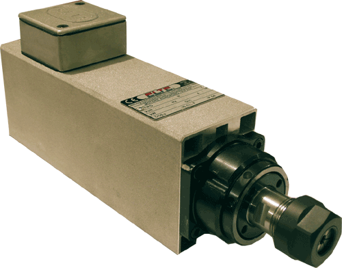

Шпиндель элтэ и другие прямоугольные не крепятся на круглое крепление как китайские цилиндрические шпинделя.
