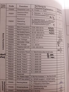

Сообщения: 3310
Re: Не получается перевести частотник в ручной режим
abrist писал(а): ↑ Я вернул PG001: 0, PG002: 0, но управление частотой проиходит только стрелками, через введие цифр. А хотелось бы сделать возможность управлять скоростью с помощью резистора (крутилки) на панели частотника.
навскидку - попробуйте PG002 переключить на 1.
П.С. если что, вечером смогу дать точные параметры (100% рабочие), в англ.мануале, что шел с частотником, ручкой для себя сделал отметки по параметрам, чтоб потом не тыкаться.
1.png (2454 просмотра) <a class='original' href='./download/file.php?id=195512&mode=view' target=_blank>Загрузить оригинал (56.6 КБ)</a>

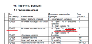

Сообщения: 3310
abrist писал(а): ↑ я же говорю, я ставил PG001, 002 нули, крутилка не работает
А если внимательно прочитать и посмотреть, что я выше писал про параметр PD002...
Вот скрин моих настроек
4.jpg (2378 просмотров) <a class='original' href='./download/file.php?id=195524&mode=view' target=_blank>Загрузить оригинал (355.63 КБ)</a>

xvovanx писал(а): ↑ А если внимательно прочитать и посмотреть, что я выше писал про параметр PD002...
это для внешнего управления настройки.
Там ещё должен быть параметр стрелками менять частоту, или потенциометром на панели.

У меня при PD002=1 обороты задаются крутилкой на панели. На последнем скрине из мануала же видно - что при =1 задействуется крутилка панели и внешняя крутилка.
П.С. ваш частотник
abrist писал(а): ↑ HUANYANG_HY_Rv2 китайский HY01D523B.
один в один как мой
