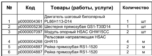

Набор механической части, который мы приобрели приложен (Механическа часть.png)

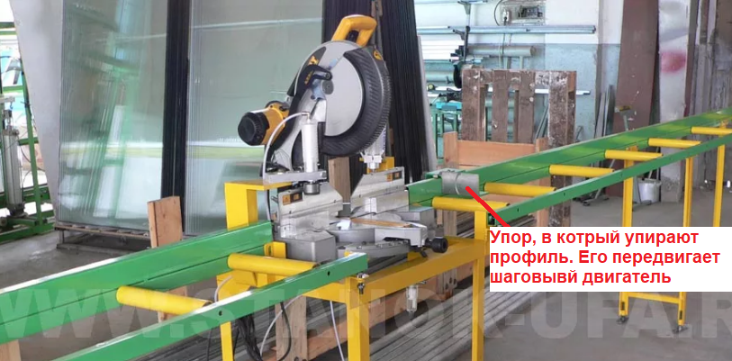

Описание практического назначения электронного упора.
Электронный упор (или электронный рольганг) устанавливается рядом с пилой. Оператор вбивает необходимый размер заготовки, который он хочет отрезать, на электронном упоре (на ПК). Упор перемещается на заданную позицию. Оператор кладет профиль на рольганг и упирает его одним концом в упор, который находится на каретке. (файл приложен "Пример упора на практике.png")
Затем пилой отрезаю заготовку. Длина отрезанной заготовки будет равна значению заданному на ПК.

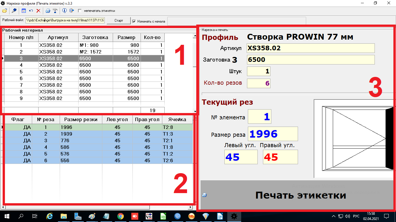

Для сведения. Общее описание ПО.
Программа по распилу у нас уже есть. Она написана на Делфи. Мы ее можем редактировать. Если у нас будут примеры протоколов управления, мы сможем в нее их добавить.
Функции программы
- загрузка файлов с раскроем
- печать этикеток
- отображение информации о заготовке
В программу загружается файл с расширением CSV. В этом файле для каждой заготовки есть поля с информацией (артикул, длина реза, углы реза, тип профиля, номер заказа и прочее).
Для каждой отпиленной заготовки печатается этикетка.
Внешний вид интерфейса (Файл "Программа раскроя на ПК.png" приложен).
Здесь можно выделить три зоны:
1. Показывает количество исходных хлыстов которые мы распиливаем на заготовки. Их порядковый номер, артикул, длина.
2. Для каждого хлыста в этом окне отображено на какие заготовки нужно его распилить и в какую ячейку положить.
3. В этой зоне показана детальная информация по активной заготовке. Это та заготовка которую сейчас нужно отпилить.

Набор комплектующих сверхстранный... где драйвер-то ?
Некоторые сервопаки умеют получать на вход прям задание... надо посмотреть, и если удастся такой купить, то, возможно, удастся обойтись вообще без системы управления... смотреть надо...

SVP писал(а): ↑ Набор комплектующих сверхстранный... где драйвер-то ?
Здесь перечислена только механическая часть, которую мы уже купили, что бы собрать саму конструкцию. Драйвер, блок питания и прочее мы хотим подобрать уже с исполнителем, т.к. понимаю, что вариантов решения много.
