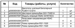

Нам необходимо собрать электронный упор. Задача: с ПК на Windows 10 управлять шаговым двигателем передвигая каретку на определенную координату относительно нуля. Для примера на практике оператор на ПК вбивает число, например 2346 мм. Каретка передвигается на 2346 мм по зубчатой рейке от нулевой точки. Затем оператор вбивает следующий размер, например 350 мм, каретка встает на это размер относительно нуля и т. д.
Каретка должна плавно разгоняться и плавно останавливаться.
В начале установлен концевик для калибровки. При запуске ПО оператор нажимает кнопку «Колибровка», шаговый двигатель медленно перемещает каретку в сторону нулевой отметки до срабатывания концевика. Срабатывание концевика останавливает движение каретки и означает что каретка находится на "Нулевой отметке". Текущему положению (координата) каретки присваивается значение "Нулевой отметки". Нулевую отметку мы задаем в настройках на ПК. Она может быть равна любому числу (не обязательно нулю).
Набор механической части, который мы приобрели приложен (Механическа часть.png)
Задачи:
1. Нужно подобрать комплектующие между ПК и Шаговым двигателем.
2. Настроить связующие звенья между ПК и ШД и описать примеры протоколов управления с ПК.
3. Подобрать концевик который будет с точностью до 0,2 мм останавливать движение ШД при калибровке.

Это мы уже приобрели (2566 просмотров) <a class='original' href='./download/file.php?id=194203&sid=d3fce1231d3bb782c6bab5839b09cc96&mode=view' target=_blank>Загрузить оригинал (32.33 КБ)</a>

Набор комплектующих сверхстранный... где драйвер-то ?
Некоторые сервопаки умеют получать на вход прям задание... надо посмотреть, и если удастся такой купить, то, возможно, удастся обойтись вообще без системы управления... смотреть надо...

SVP писал(а): ↑ Набор комплектующих сверхстранный... где драйвер-то ?
Здесь перечислена только механическая часть, которую мы уже купили, что бы собрать саму конструкцию. Драйвер, блок питания и прочее мы хотим подобрать уже с исполнителем, т.к. понимаю, что вариантов решения много.
