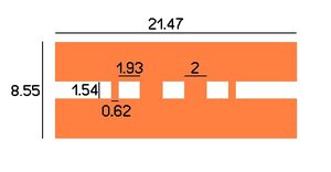

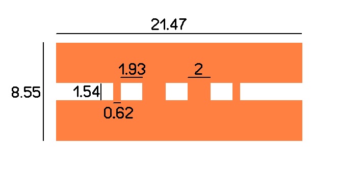

Для моего хобби (радиосвязь на СВЧ) требуется разово изготавливать детальки из медной фольги толщиной 0,1мм
подобные той, что показана на рисунке. Это часть волноводного фильтра.
Расчёт идёт до третьего знака после запятой, а в изготовлении, для любительских целей, думаю приемлемая точность до 0,01мм
Много чего прочитал по лазерному раскрою, электроэрозионной обработке, методам травления и т.п., но не пришёл ни к какому выводу.
Сначала решил пробовать травление - это мне казалось самым простым. Полное фиаско, в размеры "лазерно утюжным" методом не попасть!
Прошу помочь советом, как реализовать (да и возможно ли это) в домашних условиях. Готов потратиться на это дело, да только не понятно, что купить за разумные деньги?
Вариант с заказом на фирме не годится. Тут цепочка простая: посчитал - сделал - проверил - не работает - исправил ошибки - внёс новые...
Размеры в миллиметрах (3178 просмотров) <a class='original' href='./download/file.php?id=194029&mode=view' target=_blank>Загрузить оригинал (24.15 КБ)</a>

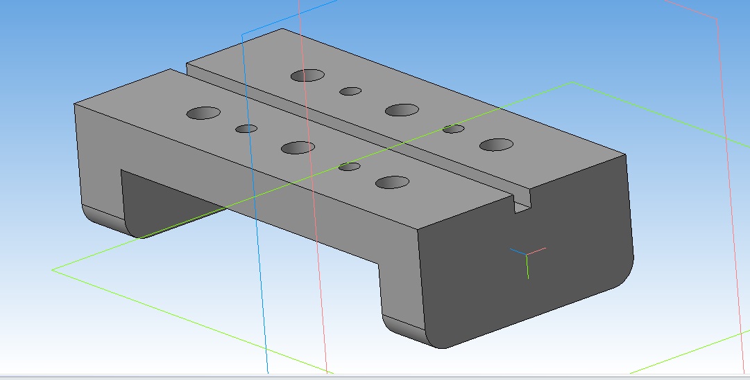

Насчёт висящей фольги, похоже я не очень-то подробно всё описал. Вот половинка волновода, где сам волновод - это тоненькая продольная щель по широкой стороне. Мембрана распологается на этой же поверхности и накрывается второй половинкой. Всё это штифтовано для обеспечения геометрии и стягивается винтами. Внутри волновода остаются только прямоугольные отверстия и перемычки. Если речь идёт о перемычках, то это "Балка, защемленная с двух концов" (привет сопромату). Мне кажется, что это на столько мизерные деформации, что говорить о них не стоит. Но, всегда есть вариант расположения фильтра так, чтобы мембрана стояла вертикально.
Половинка волновода.jpg (3089 просмотров) <a class='original' href='./download/file.php?id=194057&mode=view' target=_blank>Загрузить оригинал (81.95 КБ)</a>

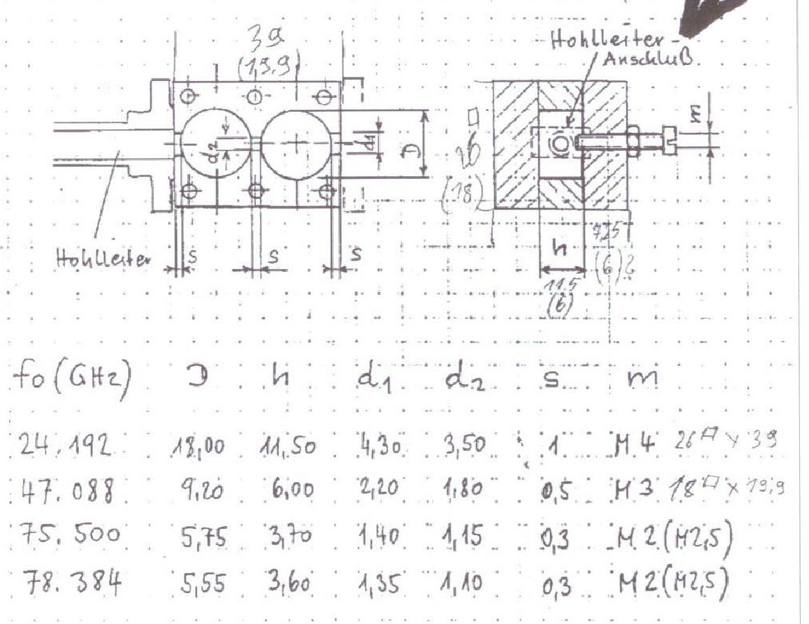

AAN писал(а): ↑30 мар 2021, 17:32 Несколько лет назад я делал СВЧ- волно воды, но только объёмные и делались фрезерованием алюмосплава. Размер Ваших невелик, сотку поймать несложно. Может, стоит перепроектировать?
Может и придётся. Можно даже перейти на другую конструкцию фильтров, например:
Фильтр духобъёмный.jpg (3013 просмотров) <a class='original' href='./download/file.php?id=194064&mode=view' target=_blank>Загрузить оригинал (220.78 КБ)</a>
Но тут свои проблемы в изготовлении да и настройка - танцы с бубном.
