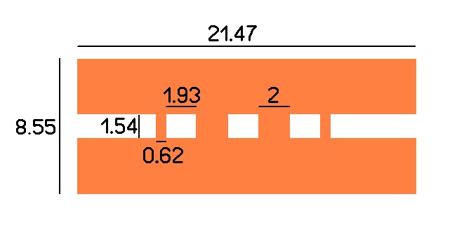

Для моего хобби (радиосвязь на СВЧ) требуется разово изготавливать детальки из медной фольги толщиной 0,1мм
подобные той, что показана на рисунке. Это часть волноводного фильтра.
Расчёт идёт до третьего знака после запятой, а в изготовлении, для любительских целей, думаю приемлемая точность до 0,01мм
Много чего прочитал по лазерному раскрою, электроэрозионной обработке, методам травления и т.п., но не пришёл ни к какому выводу.
Сначала решил пробовать травление - это мне казалось самым простым. Полное фиаско, в размеры "лазерно утюжным" методом не попасть!
Прошу помочь советом, как реализовать (да и возможно ли это) в домашних условиях. Готов потратиться на это дело, да только не понятно, что купить за разумные деньги?
Вариант с заказом на фирме не годится. Тут цепочка простая: посчитал - сделал - проверил - не работает - исправил ошибки - внёс новые...
Размеры в миллиметрах (3368 просмотров) <a class='original' href='./download/file.php?id=194029&sid=2a20884b11dd0db42b8481dec7eead81&mode=view' target=_blank>Загрузить оригинал (24.15 КБ)</a>

Если действительно нужна точность в 0.01, то только фотошаблоны, жидкий фоторезист и травление. Но и в этом случае такая точность сложнодостижима в домашних условиях.
Наиболее вероятный вариант - заказ на фабрике гибкой печатной платы...

Проблема травления в том, что идёт подтравливание по торцам будущих отверстий. Учесть это при подготовке фотошаблона не получится, т.к. подтравливание не равномерное. Я думал о гибридном варианте (не знаю есть такой термин?): сначала с двух сторон наносится защитное покрытие, затем острым гравёром гравируются канавки (не насквозь) треугольного сечения и потом травление. Мне кажется, что если подобрать "правильный" гравёр и глубину канавок, то проблемы подтравливания можно избежать.
Хотя, это рассуждения дилетанта. Понятия не имею, достижима ли такая точность на домашних станках?
Re: Прошу совет по микрораскрою медной фольги
На фабричной плате гарантирована точность 0.05 на тонкой фольге.
Точность в 0.1 думаю можно получить приличным домашним режущим плоттером. Во всяком случае у меня на принтерной плёнке толщиной 0.15мм за два прохода получается стабильно.
Мне кажется сама медная фольга не сможет "удержать" размеры с точностью 0.01...

Да, конечно. Если делать механическую обработку, то сначала придётся сделать "бутерброд" на вспомогательном носителе, по типу фольгированного текстолита. В последствии, полученная медная мембрана зажимается между двумя массивными половинками волновода. Проще говоря, работающими являются прямоугольные отверстия и перемычки между ними

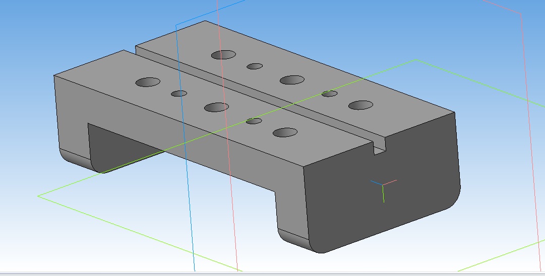

Насчёт висящей фольги, похоже я не очень-то подробно всё описал. Вот половинка волновода, где сам волновод - это тоненькая продольная щель по широкой стороне. Мембрана распологается на этой же поверхности и накрывается второй половинкой. Всё это штифтовано для обеспечения геометрии и стягивается винтами. Внутри волновода остаются только прямоугольные отверстия и перемычки. Если речь идёт о перемычках, то это "Балка, защемленная с двух концов" (привет сопромату). Мне кажется, что это на столько мизерные деформации, что говорить о них не стоит. Но, всегда есть вариант расположения фильтра так, чтобы мембрана стояла вертикально.
Половинка волновода.jpg (3279 просмотров) <a class='original' href='./download/file.php?id=194057&sid=2a20884b11dd0db42b8481dec7eead81&mode=view' target=_blank>Загрузить оригинал (81.95 КБ)</a>

Осетра урезать уже некуда, я и так округлил размеры до второго знака. Обычные ламинаты имеют толщину фольги 35микрон, а СВЧ и того меньше. В этом и состоит одна из проблем, меня устраивает толщина не менее 0,1мм
Фотошаблон в лабораториях, где делаются подобные изделия, изготавливают в масштабе гораздо большего размера, а потом с помощью оптики (как фотоувеличитель, только наоборот) масштабируют до нужного размера на фоторезист.
