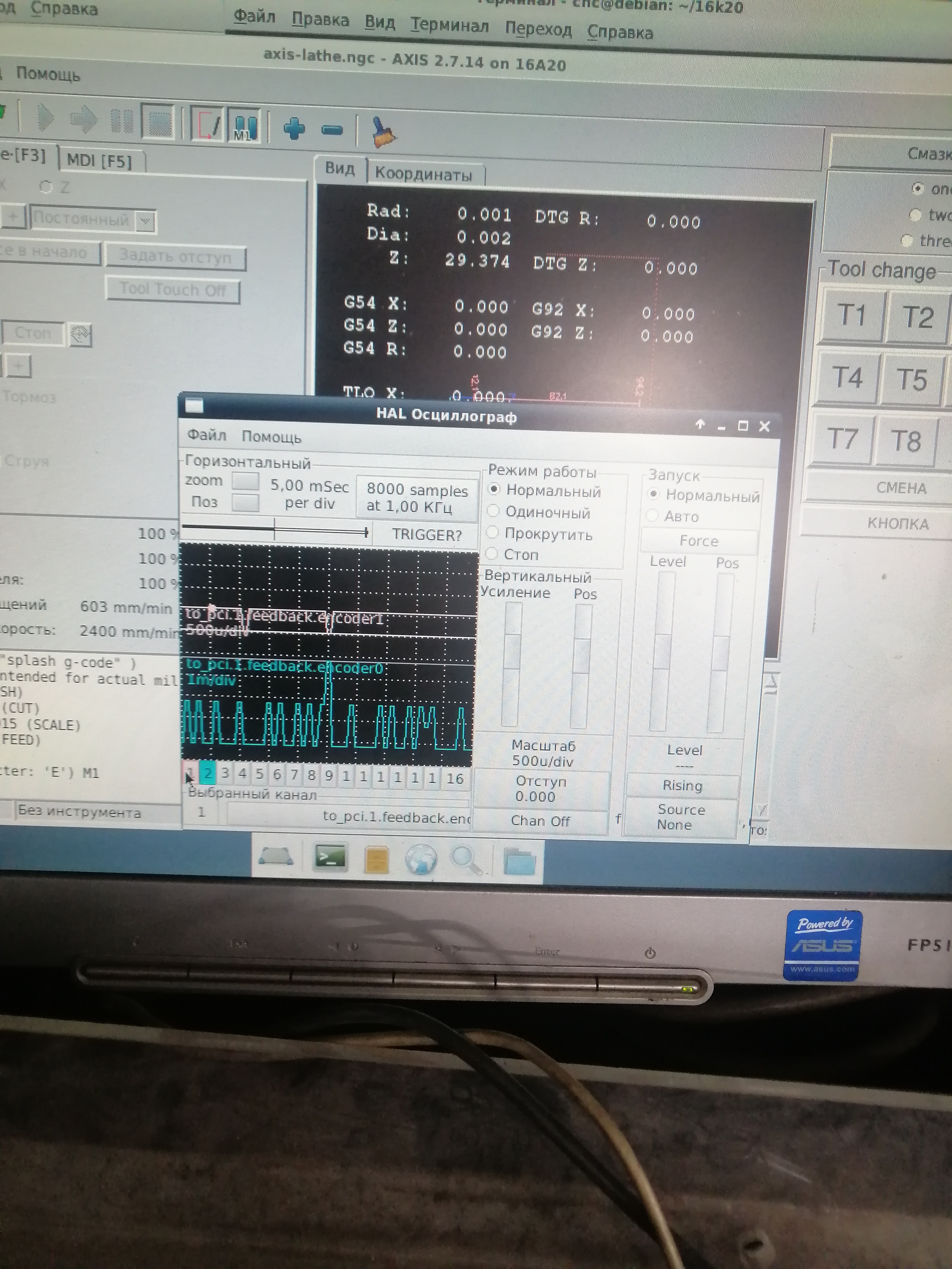

энкодеры заведены через делитель,какие-то осцилограмы кривые., команду на включение приводов ещё не давал.

Осциллограммы тут не показательны, состояние счётчика как в динамике? Одна дисконта гуляет?

счётчик имеется ввиду то что на фото Z 29.374? тогда да последняя цифра туда сюда прыгает

если бы последняя цифра прыгала, то и елозило бы туда-сюда, а не просто ползло. как вариант-чувствительность датчика уменьшить до 0.005.

Дёрганье в пределах одной дискреты системы отсчёта это норма
