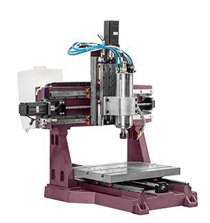

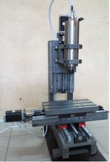

В результате длительного поиска осталось 2 претендента - станок CNC 2030AS от CNCmodelist и Cutter CH 400x300 от CNC Technology. и На вид второй понравился больше. Литой чугун, бОльшее поле и тд.
По приложенным на сайте эскизам построил модель, посчитал резонанс. Вроде - годится. Сгонял в первопристольную - посмотрел, померил шаги, плоскость стола, перпендикулярности по осям и тд. Тоже в порядке. Но - шаговики. Не люблю, с молодости.

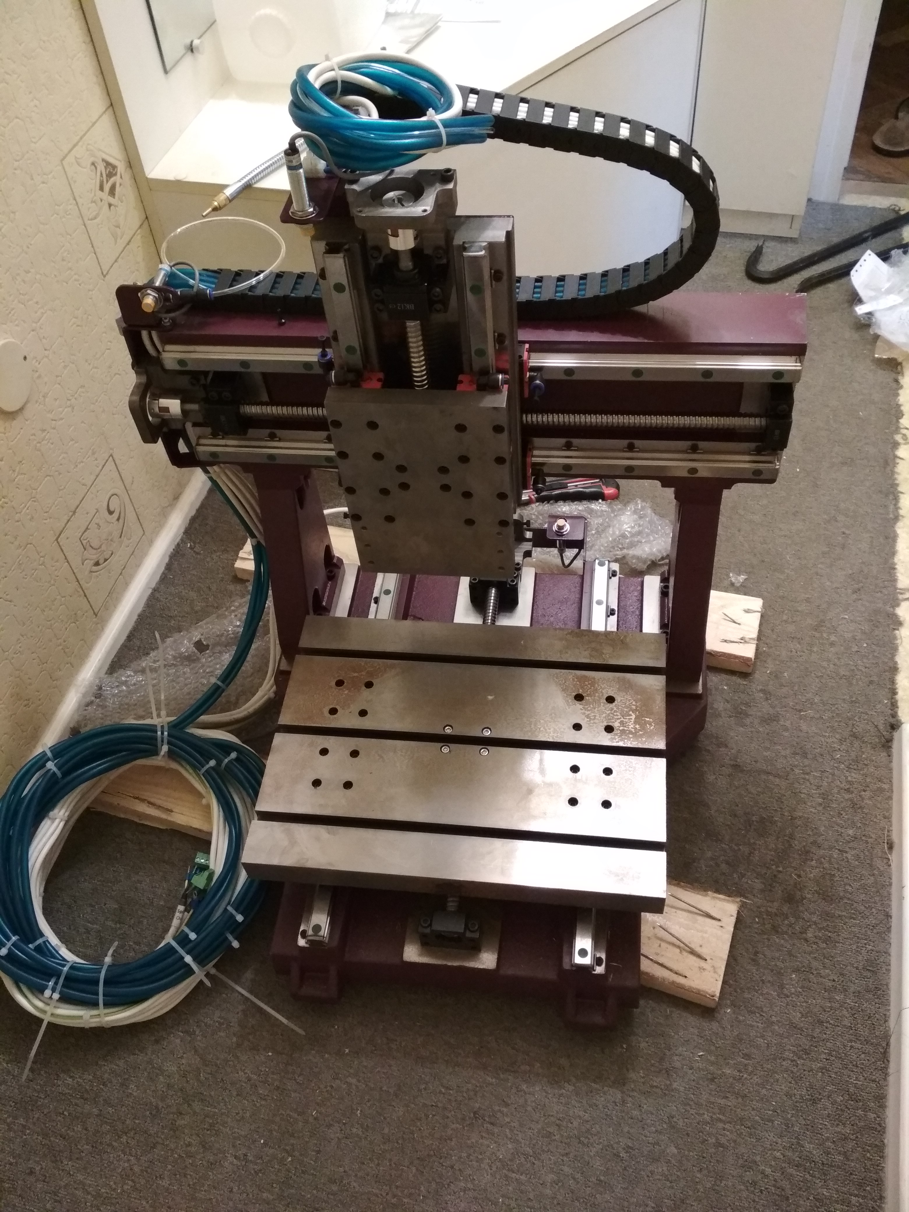

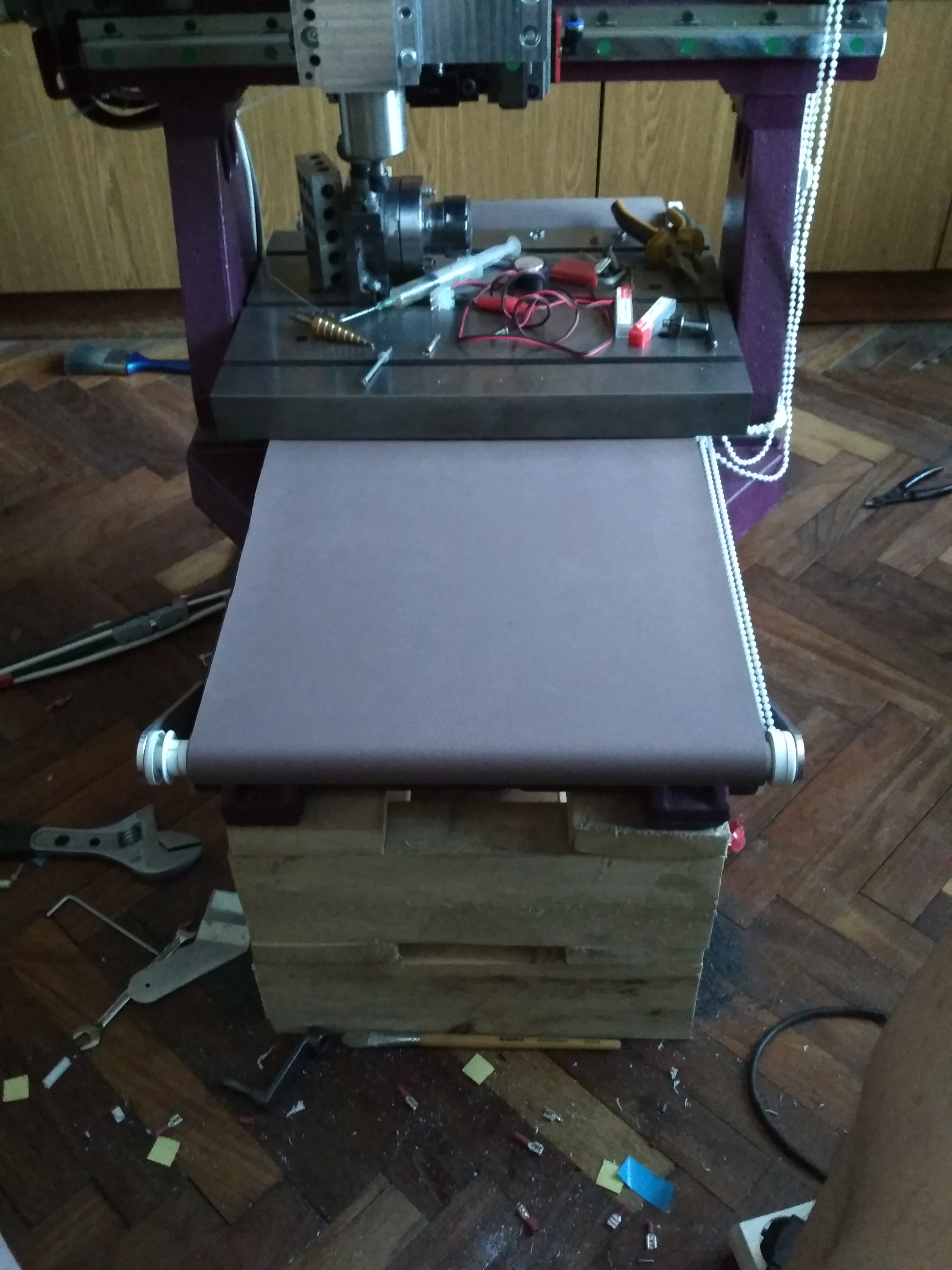

Продолжаю.
Приехало мне железо отвратительно упакованное, станина съехала на край поддона, дождь попал и появилось немного ржавчины на столе Самое смешное, что доставка из Иваново обошлась дешевле, чем подъём на 5-й этаж! Вдвое.

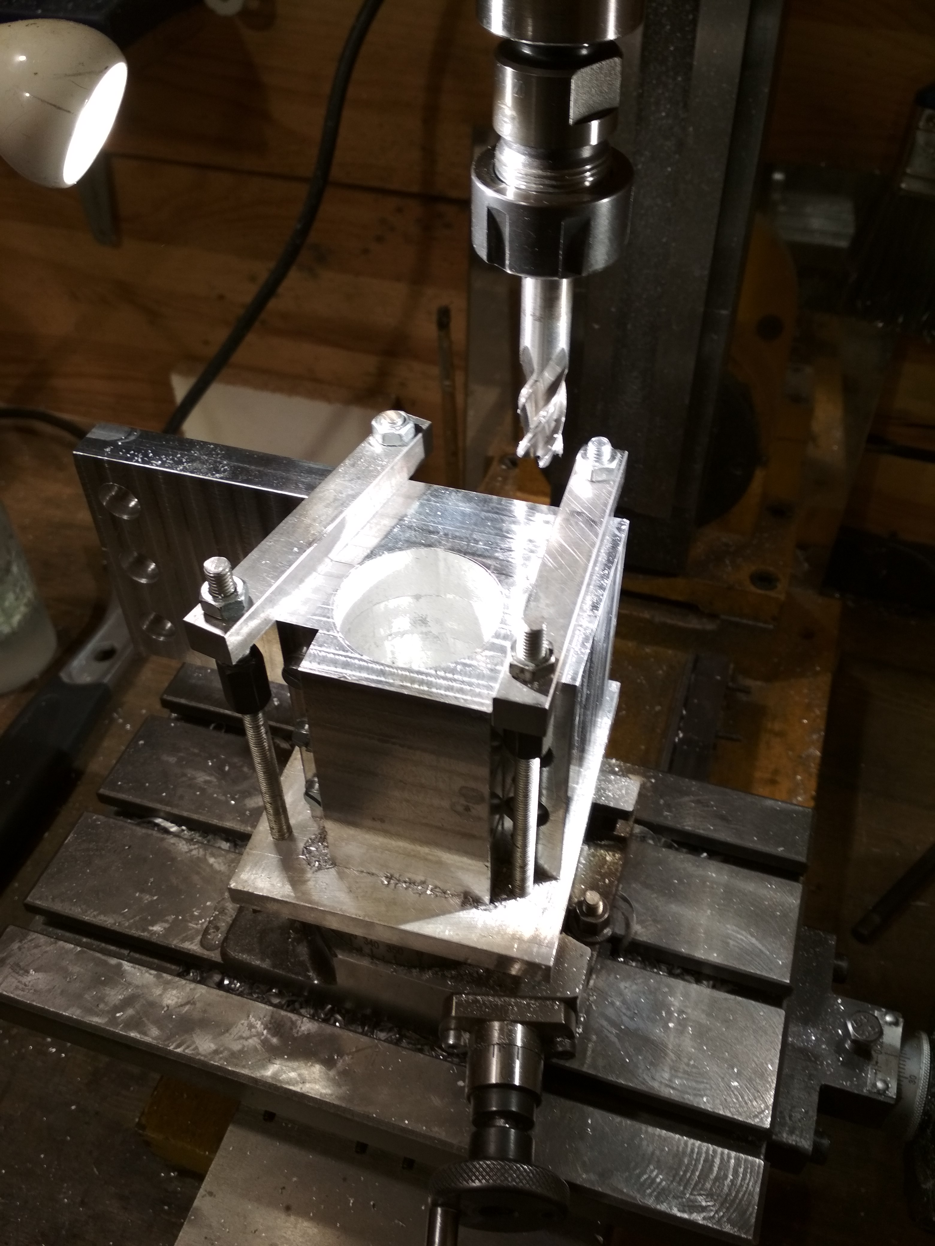

И вот она, мечта идиота! На своём маленьком фрезере на поворотном столе ( в токарный не влезало никак) сделал кронштейн для шпинделя Место справа от шпинделя - для доп инструментов - лазера, долбяка и проТчего, что в голову придёт.
Из покупных штор сделал защиту В ящик 400х600 забил все ИП, комп, контроллеры и MESA Друг приезжал в отпуск - настроил MPG.
Всё работало, кроме запуска шпинделя и мелких опций - датчика инструмента, вкл СОЖ

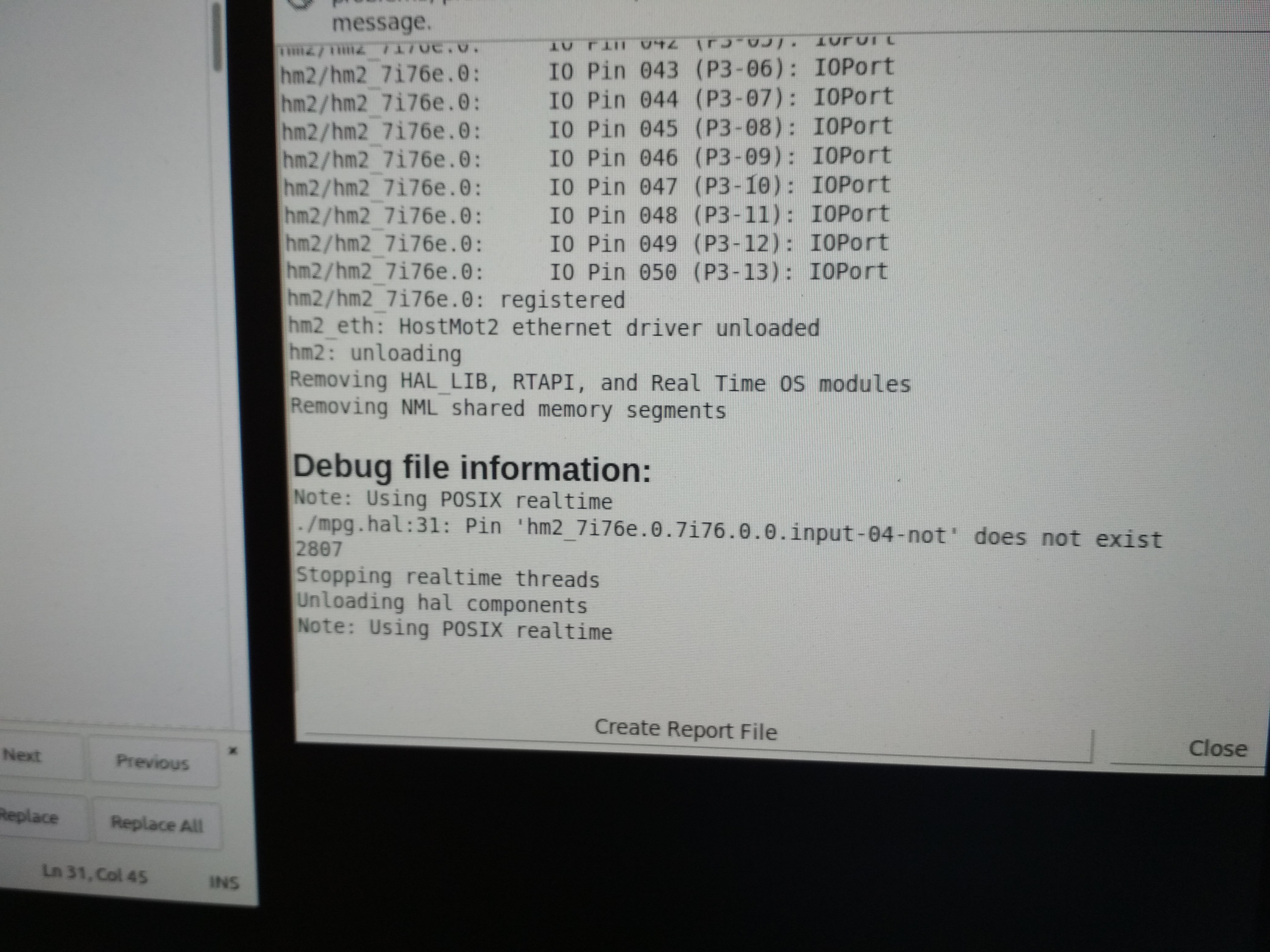

А вот теперь - вопросы.
Не получается настроить шпиндель. Вроде бы. начал включаться-выключаться, а сейчас вообще стал выдавать ошибки при загрузке. Кроме того, не получается настроить концевики так, чтобы рабочее поле было меньше и при работе до них бы не доезжало
И, в идеале - датчик инструмента и вкл СОЖ и тумана.
Очень прошу - не предлагайте прочитать мануал. Читал. Не под то у меня мозга заточена, да и старый я уже, плохо воспринимаю то, что не понимаю, как устроено и организовано.
Друг сказал, что надо сразу hal & ini приатачить На все вопросы по железу готов ответить.

Re: Чугунный портальный по стали 300х400
Уважаемый KOH!
А что про неё слушать?
Расчёт жёсткости показывает слабое место - крепление горизонтальной балки к стойкам.
Но, всё равно, достаточно. Не помню сейчас точно результат, но, вроде, больше 100 Гц
Х-Y, X-Z - в сотку
Y-Z - в 2 сотки.
Проверял угольником класса 0 и 2 мкм индикатором.
Это для меня не проблема, шабрить, буде нужда появится, умею. Плиты тоже есть
Литьё - на троечку, но - для данного случая - вполне достаточно.
Плоскости обработаны вполне достойно. Рельсы закреплены точно по прописи Хивиновской
Торцы ШВП - очень так себе обработаны.
Минус - заусенцы не сняты, все кромки были острыми. 10 мин работы.
Великоват, на мой взгляд, шаг Т-пазов на столе, всего 3 штуки. Хотелось бы поболе (шт 5-6), но, что есть, то есть. Жить можно

Всё верно, коллеги!
Работает тихонько. Проверил.
Шпиндель - вообще еле слышно, тонкая фреза на 24000 поёт конечно, но умеренно. Привода не слышно вообще.
Суммарная громкость сравнима с громкостью 600-ваттного Минвэловского источника питания.
Демпфирование чугуна суСТчествеено выше, чем Ал и жёсткость тоже выше. Так что корпус не дребездит совсем.
Потому так и выбирал
Володя, проверь 24v, hm2_7i76e.0.7i76.0.0.input-04-not это концевик "Х"Старый чудак писал(а): ↑ сейчас вообще стал выдавать ошибки при загрузке
Спасибо! Посмотрю
Действительно! Очень похоже, что питание отвалилось.AlekseySP писал(а): ↑09 мар 2021, 03:58Володя, проверь 24v, hm2_7i76e.0.7i76.0.0.input-04-not это концевик "Х"Старый чудак писал(а): ↑ сейчас вообще стал выдавать ошибки при загрузке
