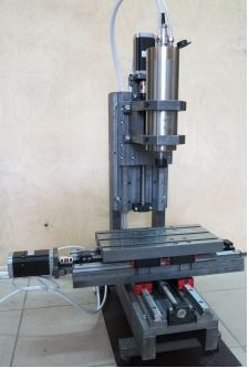

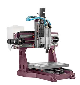

В результате длительного поиска осталось 2 претендента - станок CNC 2030AS от CNCmodelist и Cutter CH 400x300 от CNC Technology.
CNC 2030.JPG (132127 просмотров) <a class='original' href='./download/file.php?id=193146&mode=view' target=_blank>Загрузить оригинал (19.38 КБ)</a>
и
Cutter 4000x3000.JPG (132127 просмотров) <a class='original' href='./download/file.php?id=193147&mode=view' target=_blank>Загрузить оригинал (21.13 КБ)</a>
На вид второй понравился больше. Литой чугун, бОльшее поле и тд.
По приложенным на сайте эскизам построил модель, посчитал резонанс. Вроде - годится. Сгонял в первопристольную - посмотрел, померил шаги, плоскость стола, перпендикулярности по осям и тд. Тоже в порядке. Но - шаговики. Не люблю, с молодости.

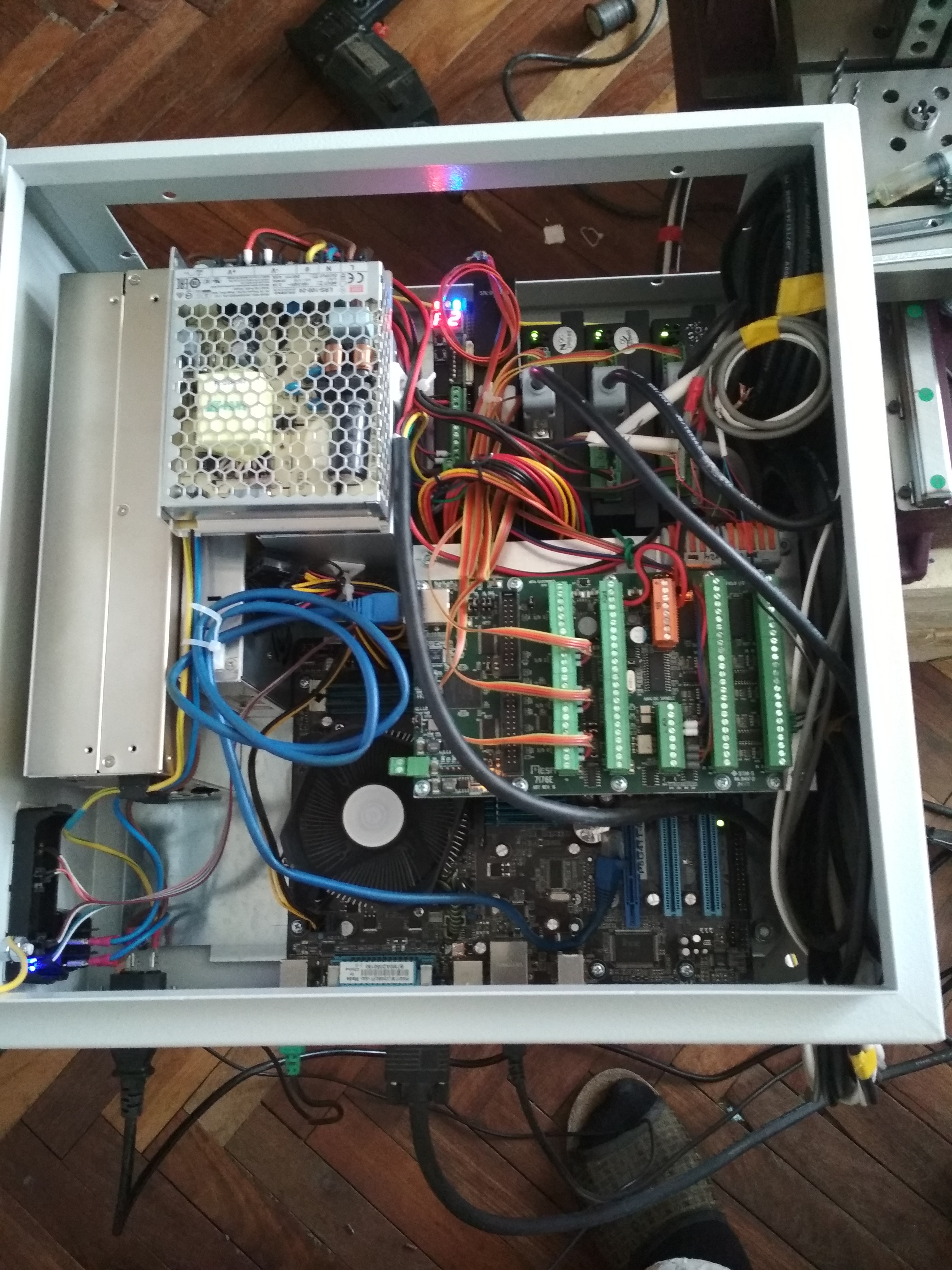

В ящик 400х600 забил все ИП, комп, контроллеры и MESA
Электроника.jpg (132090 просмотров) <a class='original' href='./download/file.php?id=193154&mode=view' target=_blank>Загрузить оригинал (1.87 МБ)</a>
Друг приезжал в отпуск - настроил MPG.
Всё работало, кроме запуска шпинделя и мелких опций - датчика инструмента, вкл СОЖ

Расчёт жёсткости показывает слабое место - крепление горизонтальной балки к стойкам.
Но, всё равно, достаточно. Не помню сейчас точно результат, но, вроде, больше 100 Гц
Х-Y, X-Z - в сотку
Y-Z - в 2 сотки.
Проверял угольником класса 0 и 2 мкм индикатором.
Это для меня не проблема, шабрить, буде нужда появится, умею. Плиты тоже есть
Литьё - на троечку, но - для данного случая - вполне достаточно.
Плоскости обработаны вполне достойно. Рельсы закреплены точно по прописи Хивиновской
Торцы ШВП - очень так себе обработаны.
Минус - заусенцы не сняты, все кромки были острыми. 10 мин работы.
Великоват, на мой взгляд, шаг Т-пазов на столе, всего 3 штуки. Хотелось бы поболе (шт 5-6), но, что есть, то есть. Жить можно

Ну, что, уважаемые коллеги!
Помощи и дельных советов от обитателей форума так и не последовало.
Увы. Пришлось с дистанционной помощью друга разобраться самолично.
Зато денег сэкономил! Правда, времени и нервов потратил довольно.
Заработало управление шпинделем, вкл масляного тумана и потока СОЖ, датчик инструмента.
Шпиндель крутится, в бою СОЖ и туман пока не пробовал, но сигналы на разъёмы приходят исправно. Реле есть, установить - без проблем, на это образования хватает.
Немного, правда,
Теперь осталось понять, как работать с датчиком инструмента и можно плотно приступать к освоению собственно разработки УП, для чего скачал бесплатный (для некоммерческого использования, а это как раз ВПС) Fusion.
Да, есть ещё вопрос.
Устанавливаемые обороты шпинделя не соответствуют реальным, измеренным тахометром. обороты примерно в 100 раз меньше реальных и коэффициент не равен константе. В принципе, не сильно должно напрягать, но, можно это как-то побороть?
