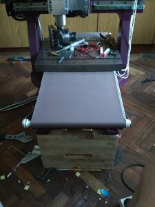

На своём маленьком фрезере на поворотном столе ( в токарный не влезало никак) сделал кронштейн для шпинделя
Изг кронштейна шпинделя.jpg (132078 просмотров) <a class='original' href='./download/file.php?id=193152&sid=412db93f8124ede3afd020c386eff1f6&mode=view' target=_blank>Загрузить оригинал (1.48 МБ)</a>
Место справа от шпинделя - для доп инструментов - лазера, долбяка и проТчего, что в голову придёт.
Из покупных штор сделал защиту
Защита.jpg (132078 просмотров) <a class='original' href='./download/file.php?id=193153&sid=412db93f8124ede3afd020c386eff1f6&mode=view' target=_blank>Загрузить оригинал (1.23 МБ)</a>
В ящик 400х600 забил все ИП, комп, контроллеры и MESA
Электроника.jpg (132078 просмотров) <a class='original' href='./download/file.php?id=193154&sid=412db93f8124ede3afd020c386eff1f6&mode=view' target=_blank>Загрузить оригинал (1.87 МБ)</a>
Друг приезжал в отпуск - настроил MPG.
Всё работало, кроме запуска шпинделя и мелких опций - датчика инструмента, вкл СОЖ

Не получается настроить шпиндель. Вроде бы. начал включаться-выключаться, а сейчас вообще стал выдавать ошибки при загрузке.
Ошибка.jpg (132078 просмотров) <a class='original' href='./download/file.php?id=193155&sid=412db93f8124ede3afd020c386eff1f6&mode=view' target=_blank>Загрузить оригинал (2.04 МБ)</a>
Кроме того, не получается настроить концевики так, чтобы рабочее поле было меньше и при работе до них бы не доезжало
И, в идеале - датчик инструмента и вкл СОЖ и тумана.
Очень прошу - не предлагайте прочитать мануал. Читал. Не под то у меня мозга заточена, да и старый я уже, плохо воспринимаю то, что не понимаю, как устроено и организовано.
Друг сказал, что надо сразу hal & ini приатачить

Ну, что, уважаемые коллеги!
Помощи и дельных советов от обитателей форума так и не последовало.
Увы. Пришлось с дистанционной помощью друга разобраться самолично.
Зато денег сэкономил! Правда, времени и нервов потратил довольно.
Заработало управление шпинделем, вкл масляного тумана и потока СОЖ, датчик инструмента.
Шпиндель крутится, в бою СОЖ и туман пока не пробовал, но сигналы на разъёмы приходят исправно. Реле есть, установить - без проблем, на это образования хватает.
Немного, правда,
Теперь осталось понять, как работать с датчиком инструмента и можно плотно приступать к освоению собственно разработки УП, для чего скачал бесплатный (для некоммерческого использования, а это как раз ВПС) Fusion.
Да, есть ещё вопрос.
Устанавливаемые обороты шпинделя не соответствуют реальным, измеренным тахометром. обороты примерно в 100 раз меньше реальных и коэффициент не равен константе. В принципе, не сильно должно напрягать, но, можно это как-то побороть?
