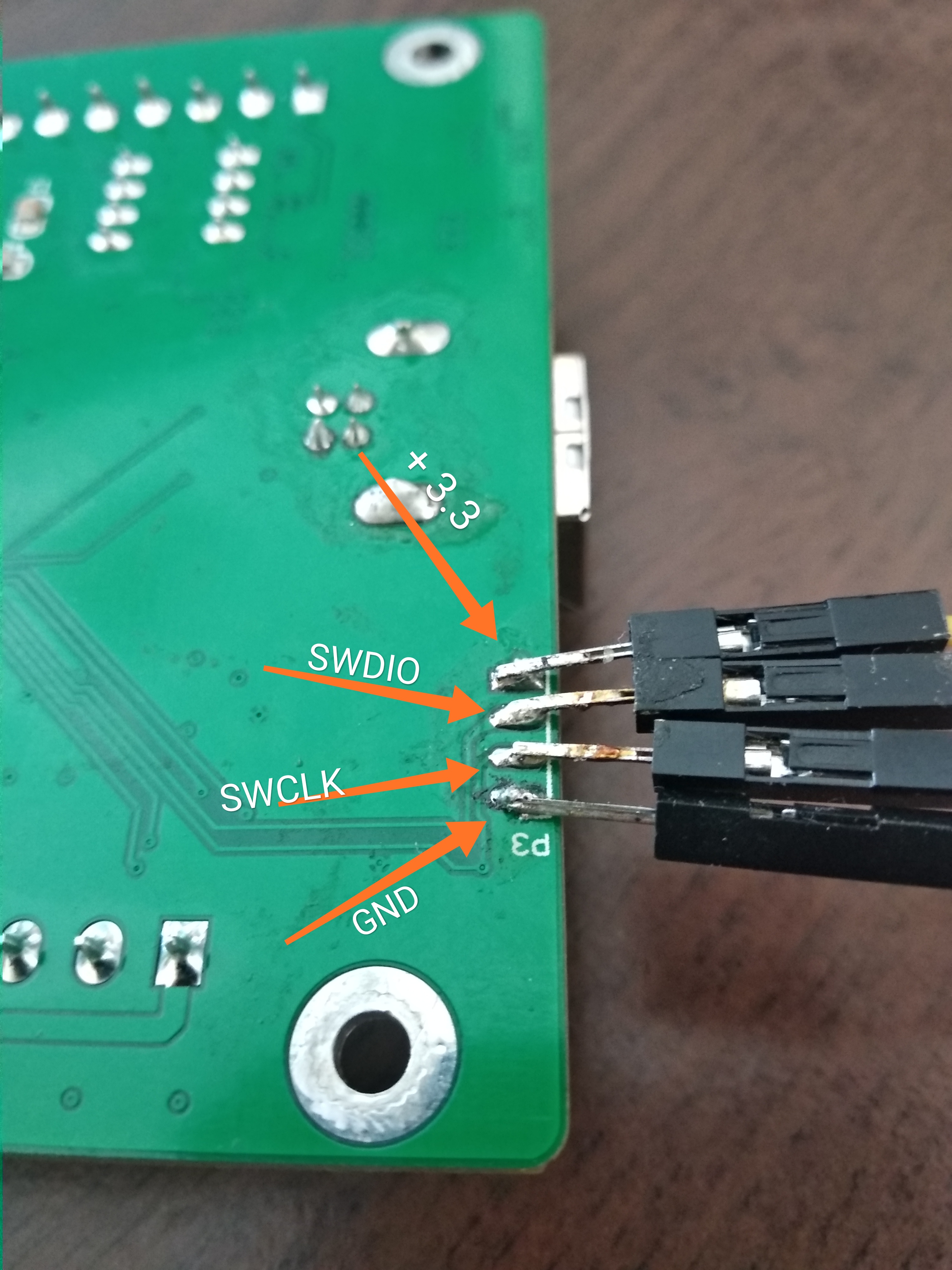

Re: Прошу помощи контролер NVUM V2
Сообщение avtostv »

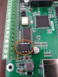

IMG_20210221_101025.jpg (9068 просмотров) <a class='original' href='./download/file.php?id=192575&mode=view' target=_blank>Загрузить оригинал (3.33 МБ)</a>
На живую через пины P3 STM прошил но проблема осталась. В моей плате стоит еще чип без названия на месте U4 . В плате NVEM его нет но не во всех версиях. Судя по всему флеш память только для чего

Прошивается и считывается ST-LINK V2.
IMG_20210225_162145.jpg (8942 просмотра) <a class='original' href='./download/file.php?id=192765&mode=view' target=_blank>Загрузить оригинал (2.32 МБ)</a>

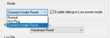

acomfy
Зарегистрирован: 20 авг 2021, 12:44
Сообщение acomfy »
avtostv писал(а): 22 фев 2021, 16:45 Работал контролер не долго.Потом в MACH 3 вышло сообщение что требуется бин файл я указал какой и где (мне китаец прислал) после этого перестал определятся как устройство. Mach3 естественно его тоже не видит. Пробовал на разных компьютерах и ноутах и с разной виндой и шнурки менял результат тот же.
Если вдруг у кого-то такая же ерунда, то в настройках ST-link Utility, нужно выбрать Mode: Connect Under Reset вместо Normal
11.jpg (8213 просмотров) <a class='original' href='./download/file.php?id=197894&mode=view' target=_blank>Загрузить оригинал (16.86 КБ)</a>
avtostv
Сообщения: 10
Зарегистрирован: 21 фев 2021, 13:38
Сообщение avtostv »
Пробовал и так но делов нет . Сейчас добился что хоть USB он определяет подключение но что за устройство не понимает
