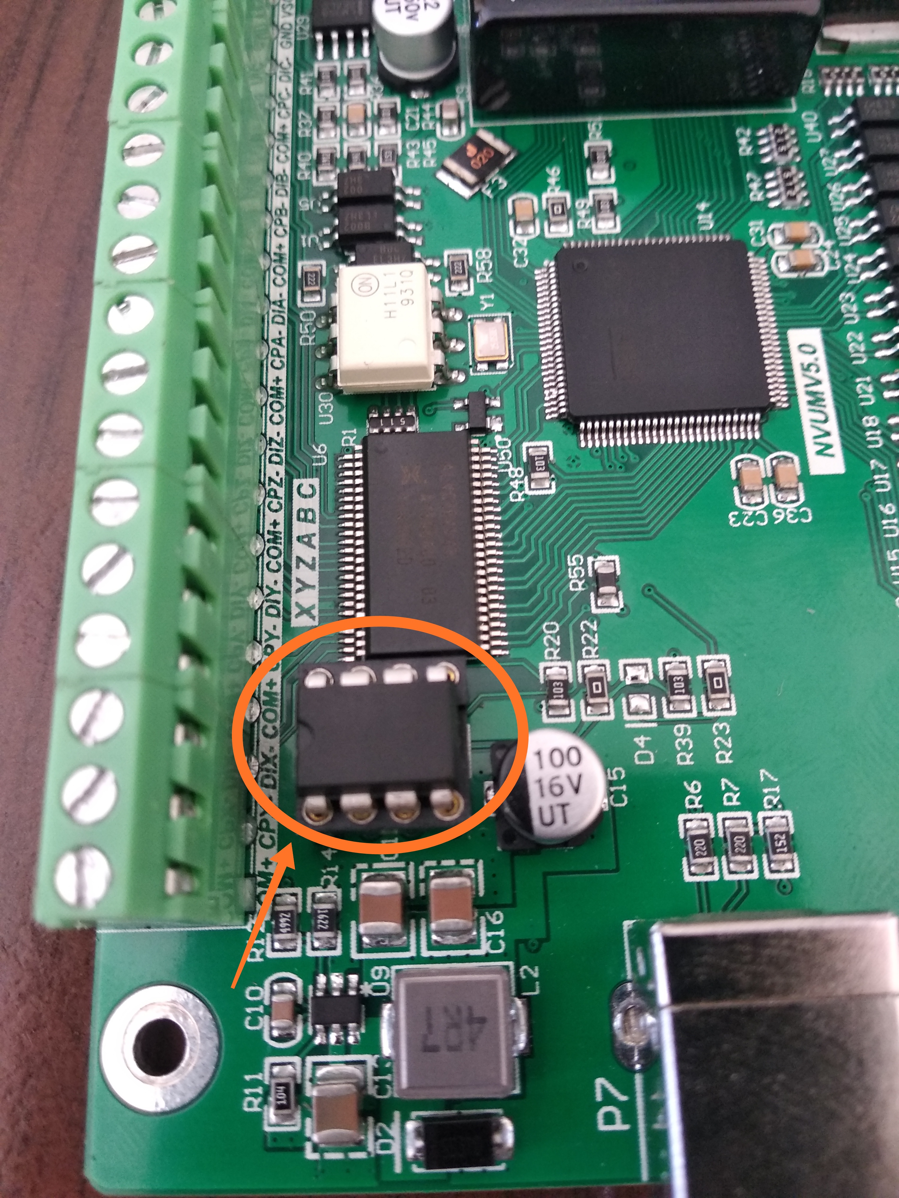

Работал контролер не долго.Потом в MACH 3 вышло сообщение что требуется бин файл я указал какой и где (мне китаец прислал) после этого перестал определятся как устройство. Mach3 естественно его тоже не видит. Пробовал на разных компьютерах и ноутах и с разной виндой и шнурки менял результат тот же.

На живую через пины P3 STM прошил но проблема осталась. В моей плате стоит еще чип без названия на месте U4 . В плате NVEM его нет но не во всех версиях. Судя по всему флеш память только для чего

Есть у кого нибудь такой контроллер NVUM? Если можете считать прошивку и поделится ей буду очень благодарен. На форуме есть кто поделился прошивкой но там блок NVEM мне она не подходит

Прошивается и считывается ST-LINK V2.

Помощи наверное не будет.Поэтому заказал новый контролер считаю прошивку с нового и залью в не рабочий.Результат потом напишу

Здесь прошивка, китайцы поделились, сам заливал, у меня работает.

Я заказал другую доску слил с нее прошивку вот только в другую доску не знаю с какого адреса писать не запускается. Через китайскую прогу которая в зипе лежит я тоже пробовал только смысла нет это только для обновления а так плату ни видит тоже

Я просто запустил этот прошивальщик, у меня контроллер определился как NVUM. Он уже был отмечен галочкой в списке. Потом выбрал bin файл и залил его. Перезагрузил и всё заработало.

У меня просто легла по тяжелей ))))) Новая да определяется этим прошивальщиком, а мертвая нет.Заказал еще интернетную NVEM я так понял что USB быстро ловит всякие наводки и ложится по разному. Спасибо тебе огромное хоть за какаю либо помощь

Да, наводки ловит очень хорошо, к сожалению. У меня он отрубался, как оказалось, просто из-за наводок от провода управления шпинделем, работающий через адаптер rs-485. Честно говоря уже стал присматриваться к другой Ethernet модели: https://aliexpress.ru/item/1005002317196471.html (2000kHz)

Если вдруг у кого-то такая же ерунда, то в настройках ST-link Utility, нужно выбрать Mode: Connect Under Reset вместо Normal

Пробовал и так но делов нет . Сейчас добился что хоть USB он определяет подключение но что за устройство не понимает

Пару дней назад вышла из строя nvum v2 шести осевая. Купил давно, но не пользовался т.к. любитель. Только сейчас собрал шкаф управления. Оси работали нормально. Вращение шпинделя тоже запускалось без проблем, пока не стал пробовать разные скорости вращения шпинделя. И тут видение компьютером контроллера сначала начало прерываться, а потом и вовсе прекратилось. Комп видит теперь неизвестное устройство. Любой комп.
Вот я и подумал, поможет ли покупка nvEm, или он тоже сойдёт с ума когда начнёт взаимодействие с частотником? У меня ведь ещё к этому делу пульт той же фирмы с экраном. Хочется использовать его. Если бы не он, вообще выкинул бы и заменил на дешёвый с lpt портом...
