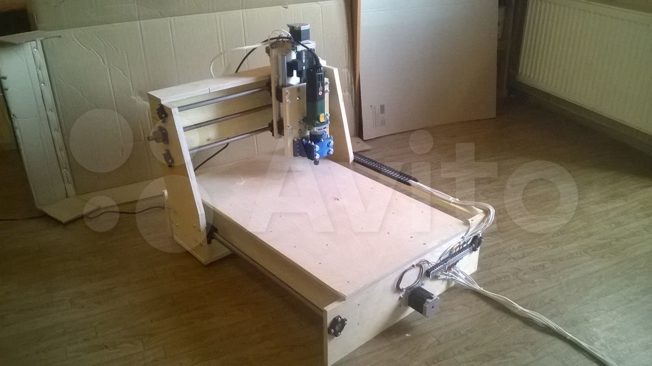

xkx1tbayaqVDAuiode6fAv0WaqPVFGg.jpg (2290 просмотров) <a class='original' href='./download/file.php?id=193456&mode=view' target=_blank>Загрузить оригинал (111.88 КБ)</a>
Простой станок из фанеры на трапециях, в работе еще не испытывал, но думаю на разметку отверстий точно хватит.

И чего там на 35 тыр?Вас это..... о.......

гражданинъ писал(а): 13 мар 2021, 21:27 И чего там на 35 тыр?Вас это..... о.......
Ну я не нашел вариантов дешевле для такой рабочей площади, если Вы знаете, можете предложить, интересно

Дешевле и не надо . Но фанера скрученная саморезами в торец ,даже не в шип-паз выглядит не солидно ! Если речь шла о станке такого уровня ,можно было на 35 тыр набрать комплектухи и напилить самому или сварить из профильных труб.Вот на вскидку ,правда на 38 тыр ,но всяко не хуже было бы ! Это всё с бесплатной доставкой из России (правда в Россию)сроки доставки 27 марта-6 апреля .Кроме шпинделя ,он из Китая ! Но можно поискать и тут .
