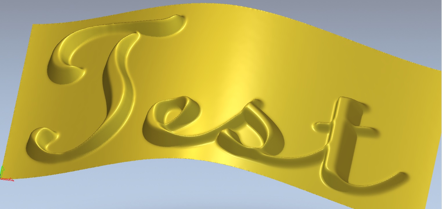

Столкнулся с тем что если глубина гравировки превышает толщину материала, и я уменьшаю масштаб модели по Z то некоторые элементы
особенно надписи если они были 0.5мм почти что пропадают.
Посоветуйте как их можно приподнять?

Вообще в арткаме реально делать чтоб текст облегал рельеф?
К примеру так, но это фотошоп + арткам.

Арткам разве не кад программа, если нет то посоветуй какую нибудь с русским языком, желательно не сильно сложную как автокад.
Re: Поднять рельеф.
radlif писал(а): ↑14 фев 2021, 18:06 Вообще в арткаме реально делать чтоб текст облегал рельеф?
Можно.
Можно наложить элемены через добавление к существующему рельефу.
Можно и векторы спроецировать на рельеф, если потребуется в дальнейшем по этим векторам обрабатывать, а не просто на картинку в 3d посмотреть.
Но в обоих случаях это будет вертикальная проекция, а не перпендикулярная кривой плоскости рельефа.
